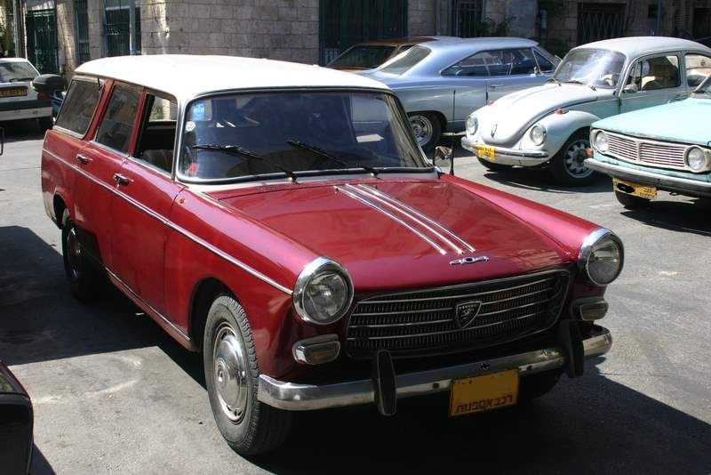

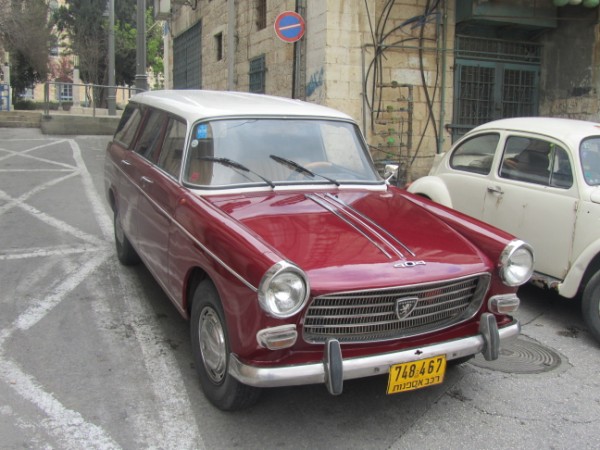

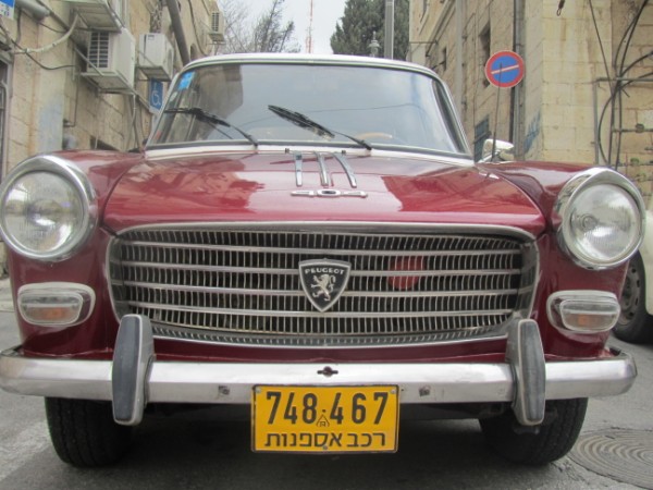

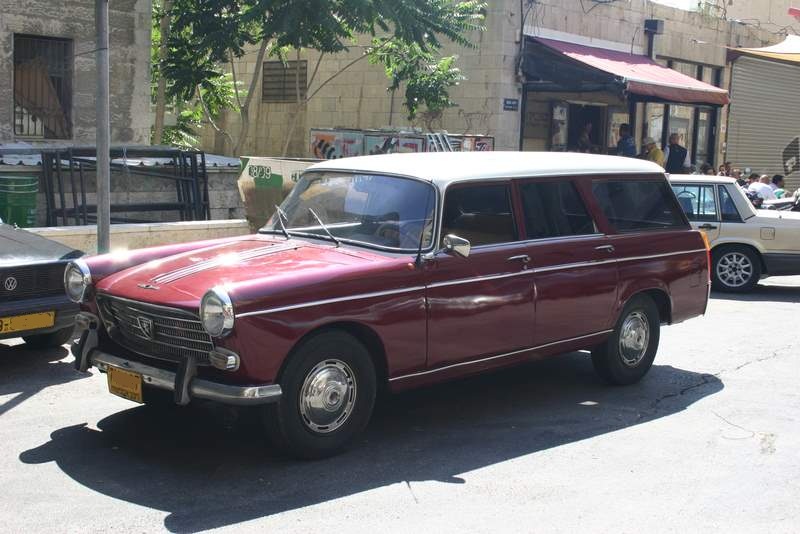

ברשותי פז'ו 404 סטיישן 69 המשמשת אותי מס' פעמים בשבוע
גם הילדים מוסעים ברכב, אך אני חושש כי רמת הבלימה ברכב פשוט מחפירה בסטנדרטים מודרנים
לעומת זאת הרכב "תופס תאוצה " בקלות ובלי לשים לב מתייצב על 100+
האם ניתן לשפר איכשהוא מע' בלמים:?: האם ניתן להסב מבלמי תוף לדיסקים של 504:?: או אחרים, ומי יכול לעשות הסבה כזו אם ניתן.
אשמח לתשובות
