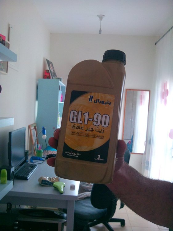

היום החלטתי לגשת למוסך ולשפץ הבלמים וכן לברר סופית בנוגע לשמן בבקקס דבר ראשון הסתכלתי בספר הרכב רצ"ב תמונות הספר המקורי שהגיע עם הרכב והדף הרלוונטי ובכן מבחינת השמן ששמתי עונה (לפחות ע"פ מה שכתוב על הקופסא) על המפרט הנדרש
קראתי את התגובות ותאמינו לי שאני ניסיתי לאתר את השמנים שהומלצו בפורום האוסטרלי בקישור שהעבר בשרשור ע"יLULISA אולם ללא הצלחה לא בי-ם ולא בת"א. פזמולר x50 היה הכי דומה בתכונות וגם אותו הציעו לי להזמין במיוחד בפח של 18 ליטר, ב404 נכנס 1.4 ליטר אז בלית ברירה משתמש במה שרוב הצרכנים באיו"ש משתמשים- דווקה חלק מהרכבים נראים לא רע ,אני אצלם בפעם הבאה. אם למישהו יש מיקום חנות בה אני יכול לקנות שמן בקקס מוכר מחברה בטוחה וידועה אני אשמח לדעת על כך ואני מניח שגם משתמשי פורום אחרים. לצערי אני לא הצלחתי למצא נ.ב בינתיים הרכב נסע עוד 100 ק"מ והכל שקט בגזרה האחורית, לא שזה אומר משהו במרחק כזה חוץ מזה דרגת gl-1 של השמן ששמתי לפחות לא תגרום ל"אכילה "של הנחושת של החילזון בבקאקס(LULISA- אתה רואה אני כן קורא את כל הקישורים גם אם לא תמיד זוכר להתיחס)
1. למה להחליף? בכפר יש מס' פזו' 404 טנדרים ופרטיות , טרקטורים ורכבים אחרים שנוסעים עם השמן הזה בבקאקס בלי בעיות.למה הוא לא מתאים? אשמח לכל הסבר שישפר הידע שלי ברכב. 2. בספר הרכב המקורי שברשותי כתוב במפורש שצריך שמן 90 והשמן ששמתי API; GL-1בדיוק כמו שהיה מקובל באותן שנים. 3. אני לא חוסך בכלום ברכב , הכל פועל ותקין, אלה פשוט משלם את המחירים המקובלים על סוג כזה של שירות, אין לפי דעתי שום סיבה שבעל רכב אספנות ישלם פי 3 או4 או לפעמים פי 5על אותו שירות ברכב מודרני, במיוחד בימינו כשיש אי.בי וניתן להשיג הכל וברחבי איו"ש נוסעות בפועל כרכבים יומיומיים מאות ואלפי מכוניות שאצלנו נחשבות אספנות (בעיקר לפי מה שאני רואה -פזו, מרצדס, פיאטים )והמוסכים שם מתחזקים אותם כרכבים יומיומיים בלי להתפלצן. 4. דרך אגב היה במוסך גם שמן בדרגת GL4 שגם בו משתמשים בכפר ברכבים העתיקים בהם הם נוסעים האם יש לו יתרון על השמן ששמתי
היום סופסופ החלפתי שמן לבקאקס לא הצלחתי למצא שמן בדרגת API; GL-1 בשום מקום לא בי-ם ולא בת"א. ברוב יאוש נכנסתי למוסכניק שלי בחוסן והתלוננתי שלא ניתן לאתר שמן לרכב מה הבעיה? אצלנו יש הכל הוא נכנס לרכבו חזר אחרי חצי שעה והביא מבית לחם 2 בקבוקים של ליטר ריקון השמן הישן (יצאה משחה שחורה) ניקוי הבקאקס בספרי ,מילוי החדש - נכנס 1.4 ליטר והביתה כל בקבוק 35 ש"ח ספרי ניקוי ושימון 15 ש"ח עבודה 50 ש"ח סה"כ 135 ש"ח

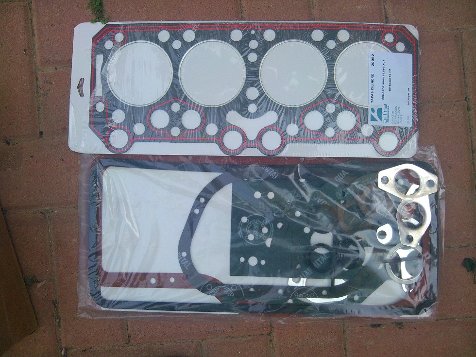

טוב סיימתי לאסוף חלקים לשיפוץ מע' הבלמים, מיסבים ונזילת השמן ממכסה הטימינג החיפוש השתרע מארה"ב, ארגנטינה, חיפה(קלוש) ופ"ת - בחור נחמד בשם איתמר(אצלו מצאתי עוד כמה חלקים לשימוש עתידי). יצא זול בהרבה מהצעות מחיר שקיבלתי על עבודה במרוכז. נשאר לי רק להחליט על שמן לבקאקס שגם אותו אארגן כנראה ביום ד' הקרוב. ועכשיו נשאר רק עניין המכונאי- אני מעדיף עבודה עברית ורק בלית ברירה אפנה למוסך בכפר הסמוך לביתי, הבעיה היא שלא הצלחתי לאתר מכונאי כזה שירכיב החלקים שקניתי (במחירים סבירים ביותר חייב לציין) אשמח לקבל פרטי מכונאי כזה שמתמצא ברכב.גם לא מאזור י-ם. בכל מקרה פרוייקט ההרכבה יצולם ויועלה בשרשור

טוב לאחר חוסר הצלחה למצא מכונאי יהודי במחיר סביר (חלק בכלל לא עונים לך) חוזר לאופציה של איתור וקניה של החלקים הנחוצים לבד והתקנה שלהם אצל מוסך בני דודנו בכפר הסמוך לביתי, עבודה קצת פחות מומחית, אבל המחירים סבירים ביותר, וחוץ מזה מכירים הרכב טוב. קניתי כבר כל צינורות הבלמים חדש מארגנטינה 3 צינורות כולל משלוח 80$ 4 משאבות בלם קדמיות חדשות ( הגיעו בקופסאות דומות לקופסאות שימורים של בוליביף) 120$ ארבעתן קיט לשיפוץ משאבה ראשית יתר הדברים כנראה שאקנה אצל קלוש ההבדלים במחירים לא משמעותיים מחו"ל. כשיותקן אעביר תמונות ההתקנה ועכשיו שאלה :השמן בבקאקס זוועה. לאיזה שמן מומלץ להחליף ?לשמן גיר ודרישפט 80/90 או 90(בספר הרכב המקורי שקיבלתי עם הרכב מומלץ ASSO90ׂ) אבל אני משער שמאז חלה התקדמות בשמנים
