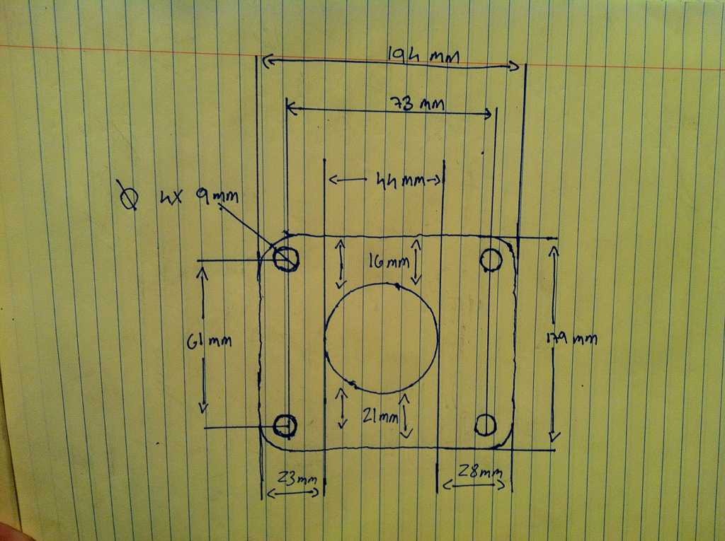

לבנתיים עשיתי שירטוט של האטם ושלחתי למוכר באייביי שמייצר אטמים .

אולי תעלה לפה את הסרטוטים של האטם?
יש מה לשפר בשרטוט.
1. תן את מידות של הקדח המרכזי כלפי מרכז הקדח ולא המרחק שלו מהפינות מכול צד אלא רק מצד אחד.
הוסף קו סימטריה למעגל הפנימי ותן לו במידות :-)
2. הוסף את מידת הרדיוס להעגלת הפינות.
3. ציין את עובי האטם.
4. הוסף טולרנס למידות (לקדחים רצוי לתת טולרנס בפלוס כלומר 0.2+)
5. אין צורך לכתוב ליד כול מידה MM אלא בתחתית השרטוט ציין "כול המידות במילימטרים".
מה קוטר הבורג הנכנס לקדחים בקוטר 9 מילימטר.
