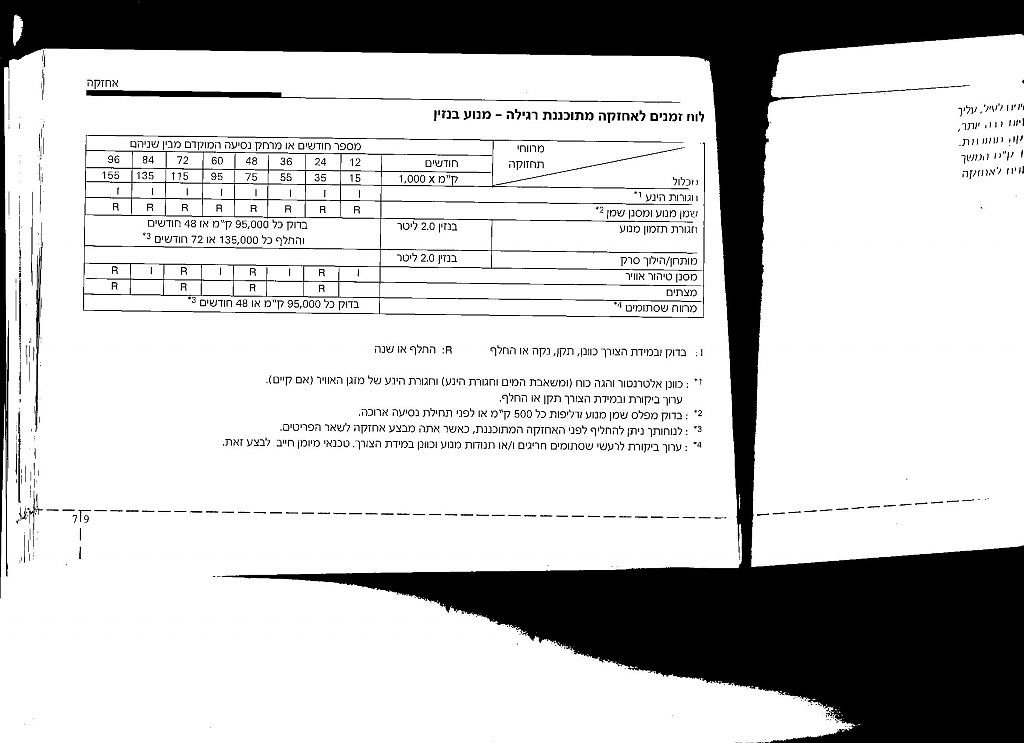

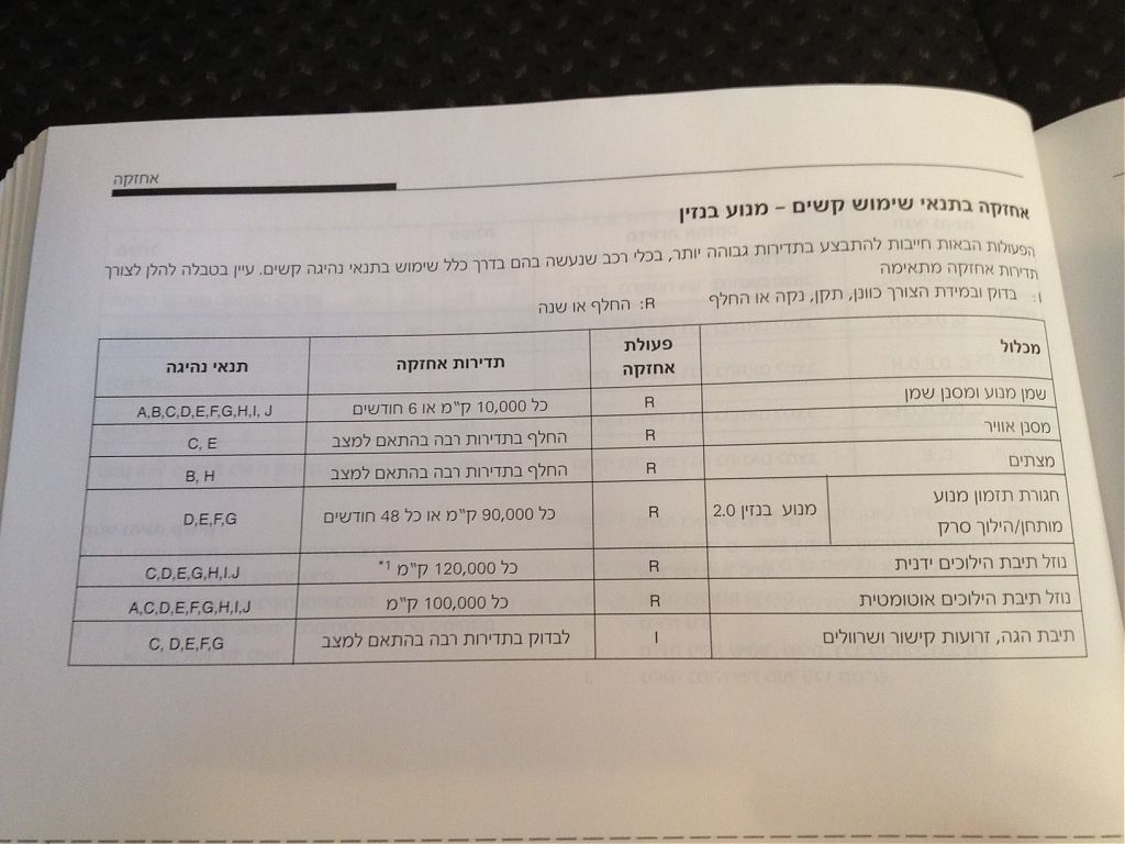

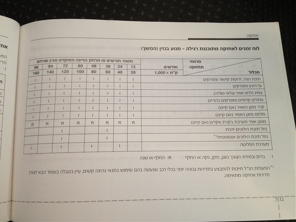

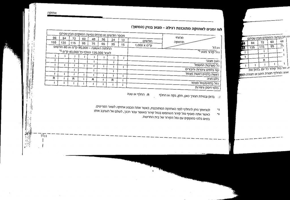

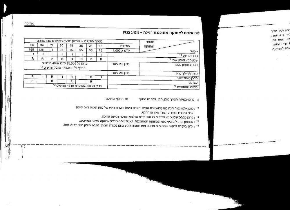

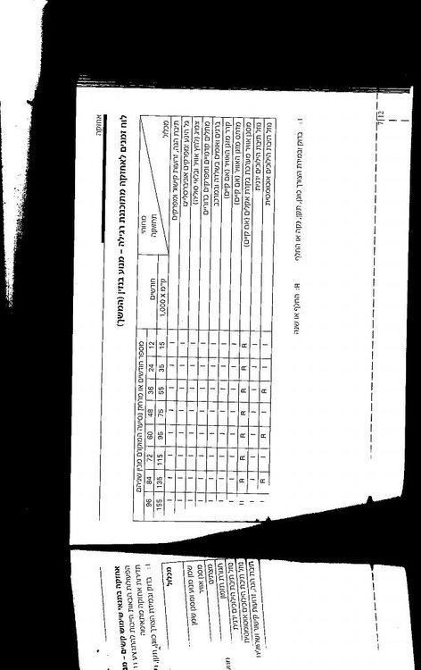

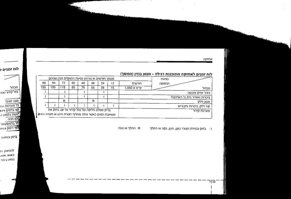

לאחר התכתבות בהודעות פרטיות עם המשתמש ,MIKE 808 ולמען חברי פורום נוספים בעלי רכב זהה- שימו לב זה קובץ מצורף המתאר את שגרת טיפולים המומלצת לרכב בתנאים סבירים.
נושא שמן הגיר מוזכר בחלק 4 וכפי שניתן לראות,מוזכר שיש לבצע החלפה לאחר 36 חודשים או 55,000 ק"מ פעם ראשונה.
הבעיה היא,שיש מוסכים שעדיין לא מפנימים את העניין של "המוקדם מביניהם".

באופן דיי מוזר ברכב שלי יש מפרט טיפולים שונה. אצלי כתוב שב-60 אלף קילומטרים רק בודקים את נוזל תיבת ההילוכים האוטומטית, בתנאי שימוש קשים מחליפים ב-100 אלף קילומטרים.
מה כדאי לעשות?
צום קל וגמר חתימה טובה.
