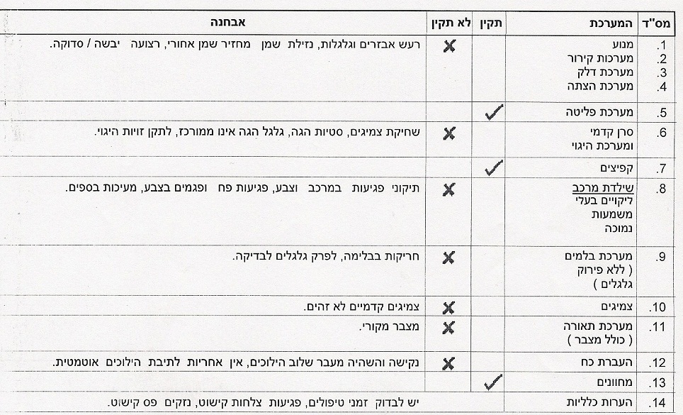

alfa 156 2.5.
למה ?
הגה לא ממורכז (לרבים מאוד זה היה ממש מפריע), צמיגים לא זהים על הסרן הקדמי (כנ"ל), נזילות שמן, חריקות בבלימה.
שוב - לא קריטי אולי ובר תיקון, אבל "מפריע" ולכן רשמתי "מוזנח במקצת".
אם מישהו חושב אחרת - זו זכותו.
alfa 156 2.5.
שנרכשה היום.
חוות דעת לצורך מה ? הרי רכשת את הרכב. תתחדש.
גש למוסך, לקבל הצעות מחיר על תיקון הליקויים.
רק בבדיקה במוסך יוכלו לדעת האם הליקויים מחייבים תיקון, או הינם בלאי סביר.
שום תשובה שתקבל בפורום לא תשקף בדיקה ממשית של מכונאי את הרכב.

2. בודק מתי בוצע טיפול אחרון לרכב, ומה בוצע בטיפול. בהתאם לכך מכניס/לא מכניס את הרכב לטיפול במוסך מטעמי.
על פניו הבדיקה נראית תקינה.
לשעבר:
מיד לאחר החלפת הצמיגים הייתי ניגש לכוון פרונט.
מה שהבוחן התכוון בכל השורה המוזרה שלו הוא שהצמיגים שחוקים באופן לא שווה ויש לתקן זוויות היגוי.
זה גם לא עובר טסט ככה, וגם יגמור לך את הצמיגים החדשים מהר מאד.
מה גם שבאותה הזדמנות מכון הפרונטים ימרכז לך את ההגה.
99% מהדברים האחרים הם כסת"ח רגיל.
ברוב המקרים ה"נזילות" וה"רעשים" מופיעים בטופס עוד לפני שהבוחן יצא לאוטו...
לך למוסך שאתה סומך עליו, שהבוחן שם יראה מה אמיתי ודורש התייחסות ומה לא.
סה"כ עשית עסקה טובה.
