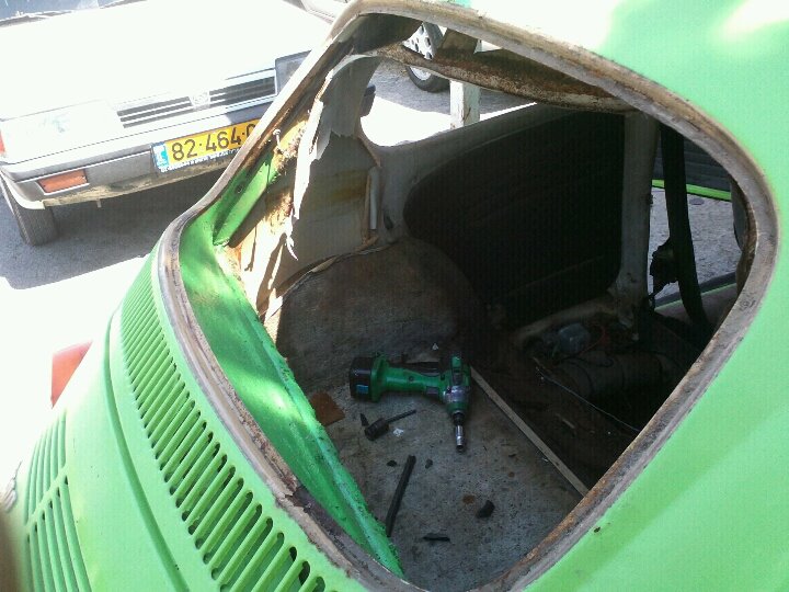

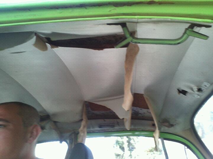

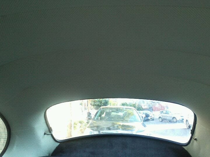

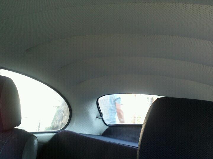

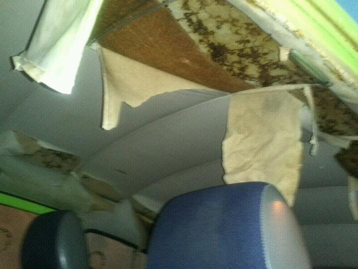

ביום שני בבוקר לקחנו בקבוק מים מפתחות ולדרך:
8:30-בדרך ליעקב לקחת גומיות חדשות (שחכנו שאסור מ 7-9,)

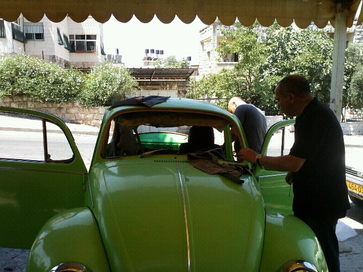

9:45 היינו כבר אצל הרפד בירושלים.
יש לציין שהחיפושית עלתה טוב מאוד את העליות אבל היה לה מאוד קשה במיוחד בעליות של הקסטל והרכב סחב על הילוך שני,שלישי,זה בסדר?.
תודה רבה ליעקב ירדני (ביטלפרט) על יחס אדיב וטוב,מחירים זולים ומוצרים איכותיים,ותודה רבה לסאלים בידה הרפד מספר 1 בארץ.

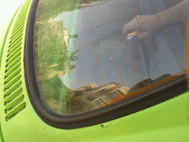

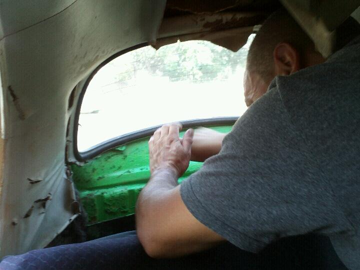

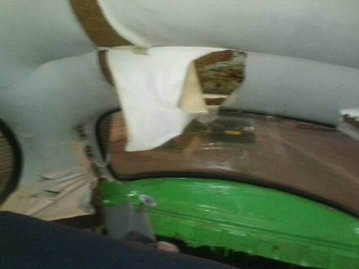

יש לציין שלא היה אפילו טיפת חלודה בחלונות הצדדיים ורק טיפה מאחורה אבל לא נורא,תיקנו את זה.
התמונות לא איכותיות ובהמשך אני העלאה עוד תמונות כי מכרתי את הפלאפון.

:evil: איך קבעתה שהרכב צריך פחחות? לרכב אין קילופים ואין כלום,הצבע , לטעמי מאוד יפה,יש אנשים שתמיד חייבים לעקוץ

הריפוד נקנה אצלו או שהוזמן קיט ?

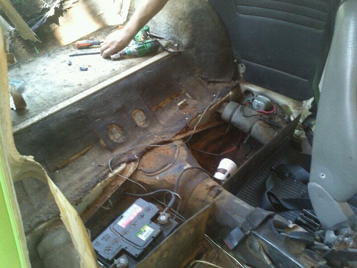

אני ממליץ לך לשים שטיח גומי על המצבר, שיבודד בינו לבין הספסל, אם מישהו יישב על הספסל הקפיצים יכולים לקצר בין קטבי המצבר, ומשם הדרך לשריפה קצרה מאוד.
לגבי העליות, שני/שלישי זה בסדר גמור.
אני ממש לא מנסה לעקוץ פשוט יש בקטנה כתמי חלודה.
Volkswagen POLO 6R
אני מניח שהכוונה לא היתה לעקוץ, אלא הערה ביחס למצב המתכת מתחת לגומי של החלון האחורי.
BMW R75/6 1976 מקסים לאחר שיפוץ, AUDI 100 GL 1974 בתחילת שיפוץ ופיאסטה MKII 1986 יפה.
היו והם תוקנו זה באמת היה מפריע,לא ידעתי שעד כדי כך ראו אותם,ביום שבת שעברה תיקנו,שייפנו את החלודה וצבענו
