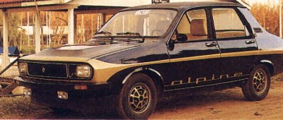

הקישור שלך לא מוביל למשהו פרקטי למי שלא מבין ספרדית, אבל לא התעצלתי ומצאתי את הרנו עם הבליטה במכסה המנוע כמו שתוכל לראות בתמונה.
זאת רנו 12 אלפין עם מנוע 1.4 של הרנו 5 אלפין שיוצרה ושווקה רק בארגנטינה.
1647 סמ"ק, רק אתה שמת ברכב, אף אחד אחר לא.
אצא לי השוקה / להקת "ברוז"
זאת גורודיני, כנראה היתה לך אחת מהשתיים שהיו בארץ ורק אלוהים יודע היכן הן היום.
מנוע 1565 עם שני קרבורטורים כפולים.
כל השאר עשית בעצמך וזה מה שניסו לומר לך כאן.
