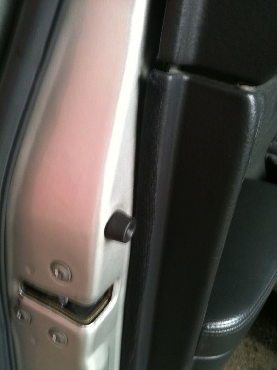

בתמונה אם תביטו היטב אתם תראו שמסגרת הדיפון עטופה בלבד שמפריד פיזית בינה לבין מתכת הדלת.
זה קל מאוד לביצוע נראה טוב גם אם אתם לא דואגים לחיתוך בקו ישר (בקושי רואים את זה במציאות) ונותן בידוד מוחלט של הדיפון מהדלת.

אתה צודק לגבי דיפונים בלי כלום שזה יכול לעזור.
אני שמתי ספוגים 4 מ"מ לאורך בדיפון ולא נראה לי שזה יעזור לי בעוד משהו באמת...
לדעתי גם עדיף לשים ספוגים שם,גם על הדיפון וגם מסביב.
Scan Speak
כמו שציינתי, חתיכת לבד עם גב דביק עלתה לי פחות מ40 שקלים כולל משלוח.
לבד באנגלית felt
אתם פשוט צריכים לחפש felt with adhesive backing
הגודל של החתיכה הוא משהו כמו 40 על 60 סנטים וזה בד מאוד גמיש, מאוד.
הדבק נהדר והוא גם מתוכנן להיות עמיד לחום.
דיפון שמאל אצלי רטט בנקודה מסויימת בחלק העליון שלו, הלבד העלים את זה.
חוץ מזה שום דבר רע לא יקרה אם תמנע מגע בין פלסטיק למתכת שביניהם וופר 7 אינטש שבועט כמו משוגע.
