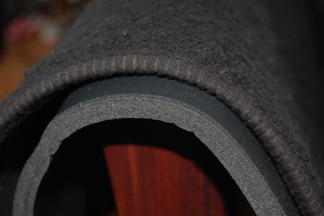

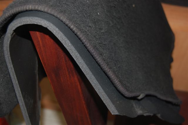

לגבי השטיחים
מדובר בחומר מאוד מאסיבי, צפוף, אלסטי וכבד.
מאוד נעים למגע אפרופו וקל ונוח מאוד לעבודה - נחתך כמו חמאה אם יש לכם סכין יפנית.
העובי של החומר הוא בערך ס"מ אבל תוספת המשקל היא מאוד מורגשת, הזמנתי שתי חבילות (24 SQFT) וזה באמת מספיק לכיסוי שטח רצפת כל תא הנוסעים של האוונסיס - לפחות את רובו המכריע.
אם הייתי רוצה לכסות מראש את כל רצפת הרכב כולל תא מטען הייתי כבר מזמין 4 חבילות כאלו והייתי כנראה נשאר עם קצת ספיירים.
השטיחים האלו אמורים לבוא במגע עם רצפת הרכב כי מעבר לכך שהם חוסמים מעבר של רעש - הם גם נועדו לטפל בוויברציות של פח הרצפה הודות למשקל הרב שלהם ולגמישות שלהם - הם מסוגלים לבלוע תנועה ולעצור אותה ע"י כך שהחומר גמיש וכבד.
אני הולך להכין לעצמי רשימת עבודה כי אני צריך להשבית את הרכב כשאני מפרק רצפה ולכן לא רוצה לפספס שום דבר ולעבוד בצורה נקיה ומסודרת.
קצת תמונות של השטיחים ואיך הם נראים.

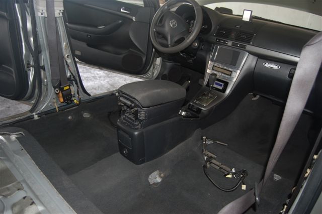

רשמים מתהליך העבודה
ישר ניתקתי מינוס.
הרכב הזה מתפרק בקלות יתרה אבל עדיין עבדתי לאט לאט חלק חלק, בעדינות - הסרתי את כל התעלות, מושב אחורי, קיק פאנלים, מושבים, רוקנתי כל מה שיכלתי לרוקן מתא המטען.
אחרי שהרכב הופשט התחלתי לסמן את כל החוטים שרציתי לסמן.

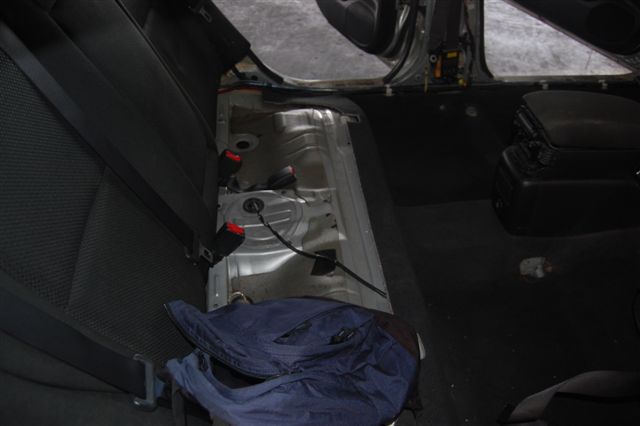

ובסופו של דבר כל פעם הרמתי חלק רצפה ובכל פעם פשוט נדהמתי לגלות שהאוונסיס מבודדת למעלה מ90 אחוז מכל שטח הרצפה שלה - נגד וויברציות!
הם פשוט עשו שם עבודה מעולה (אפשר לראות בתמונות) ובאותו הרגע אמרתי לעצמי שהוצאתי כמה מאות שקלים על כלום! זה בוודאי יהיה כוסות רוח למת.
הנחתי בכל אזור של הרצפה את השטיחים של סטינגר וגם על כל שטח הספסל האחורי.
מתחתי כבל + למצלמת רוורס וחיברתי אותו לכניסת המתח של חיישני הרוורס וסימנתי את החיווט.
שמתי מעל גלגל הספייר את שאריות החומר שנשארו לי מהשטיחים.
והתחלתי לסגור הכל חזרה בסדר הפוך.
