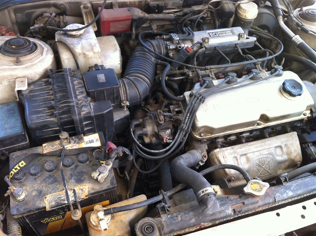

צביקה, adddiaz אמר שזה יכול להשפריץ על המנוע בגלל שאמרתי שאצלי המוסכניק הוציא לגמריי את הצינור , ולפני שהגבת adddiaz צילמתי את המנוע שלי כדי להראות לך את העניין אבל אחרי שהגבת והבנת זה פחות נחוץ , בכ"מ מצרף תמונה אולי תמצאו איזה בעיה בפקק במיכל או נזילה כלשהי שהמוסכניק המקצוען שלי לא מצא ותדווחו לי
אה ועוד שאלה שתמיד רציתי לדעת ולעולם לא העזתי לשאול , בסוף המנוע(כאילו בחלק שהכי קרוב לתא הנהג) ישנם שני "מיכלים" לבנים עם חלק שחור מעליהם, כל אחד בצד אחד, ראיתי שאנשים חיברו בעזרתם מוטות להתנהגות, אבל חוץ מזה לא הבנתי למה הם משמשים
אגב מצב שתייה:יום חמישי שמתי והיום (שבת) שוב ירד איזה רבע מיכל , דווקא לא הרבה

תמונה שווה אלף מילים, רק חבל שלא צרפת אותה קודם.
מומלץ שתצלם גם את הפקק מפורק מהרדיאטור מצידו הפנימי והתרכז בעיקר בגומיה.
החשד הוא עדיין מהפקק, יש סימני חלודה רבים באזור פקק המלוי.

אהלן צביקה ,אני אצלם בקרוב, אם שמת לב יש גם סימני קורוזיה רבים באיזור הרדיאטור , אבל זה מנזילות קודמות שהיו , התבלבלתי כשאמרתי שהחלפתי רדיאטור , הרדיאטור סך הכל שופץ ואמרו לי "בקרוב תצטרך להחליף" , בבדיקה האחרונה לפני שבועיים אמר המוסכניק שהרדיאטור עדיין במצב טוב, (בלי התייחסות לאיבוד מים או משהו) אבל אני אבדוק לגביי הפקק ואם זה מה שצריך כדי להפסיק לפתוח מנוע בכל בוקר אז אין בעיה :)
