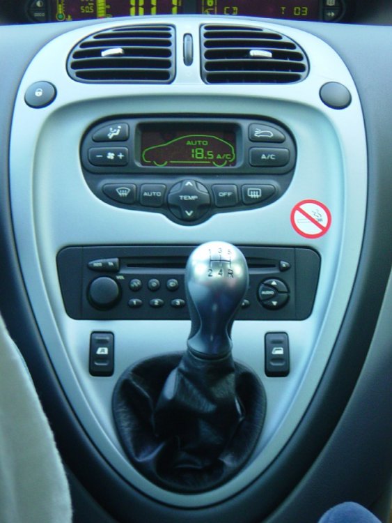

שניכם צודקים.
נהגתי עכשיו 2000 ק"מ על קסארה פיקאסו (2005 מהניילונים). בקרת האקלים זה כפתור ה auto. אם תלחץ עליו - הוא יווסת את הטמפרטורה לפי מה שתכוון. בלי כל קשר, יש כפתור a/c שמפעיל את המזגן. אם הוא לחוץ - המזגן יפעל ויקרר בהתאם למה שכוונת את בקרת האקלים. אם יש צורך בחימום הרכב - יעבדו החימום והמזגן ביחד.
(כל זה לא עונה לשאלה המקורית שלך, לגביה אין לי מושג :D ).
