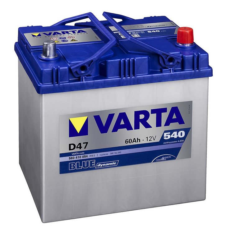

תבחין בין ההחלטה על יצרן / מותג המצבר לבין דגם המצבר
למיטב זכרוני אתה צריך קיבול 60AH, מבנה יפני (קטבים בולטים), קוטב חיובי בצד ימין, קוטב עבה.
זה המצבר כמעט הכי שכיח, כל חשמלאי ידע לזהותו.
התקן היפני המדויק אם מענין אותך הוא D23
בVARTA המקט הוא VR2-060R-0DJ
מצורפת תמונה
