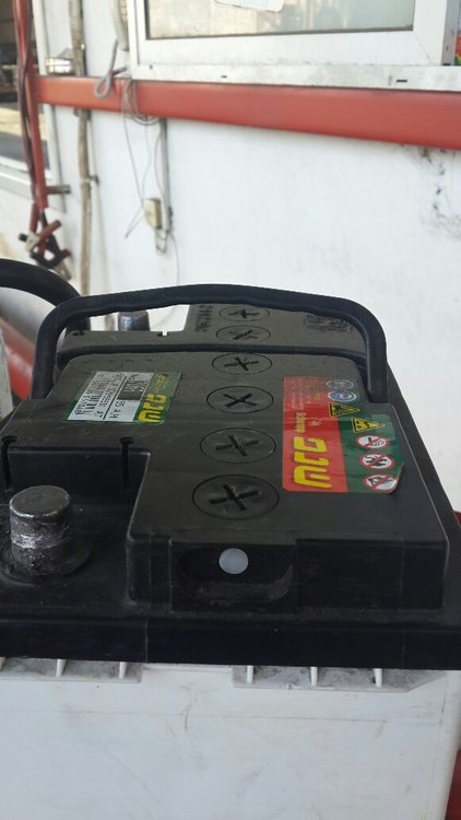

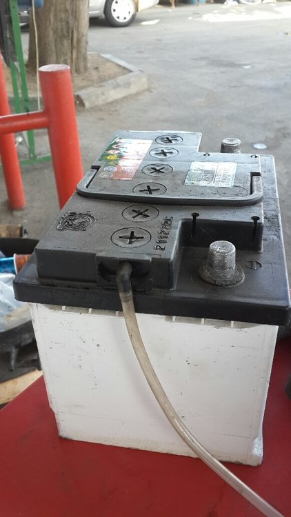

הי שלח תמונה עליונה של המצבר , אם זה מצבר עם פקקים אין בעיה לא קרה כלום . נחזיר את המצבר לחיים . בברכה אבי פרשטמן מנהל שווק ומכירות מצברי שנפ
