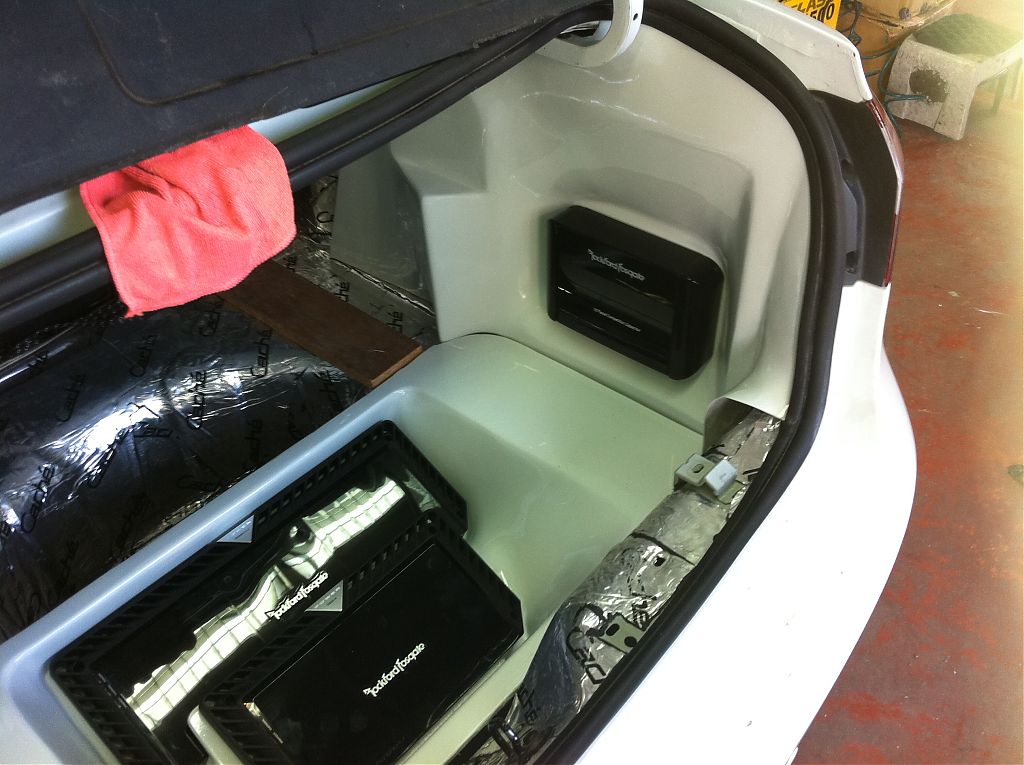

בתקופה האחרונה נבנה רכב התצוגה של חברה מסויימת (שבין השאר יופיע גם באוטומוטור בפסח).
חשבתי שזה יוכל אולי לעניין חלק מהאנשים פה כיוון שעבודות כאלה לא מתבצעות כל יום.

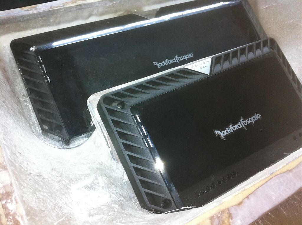

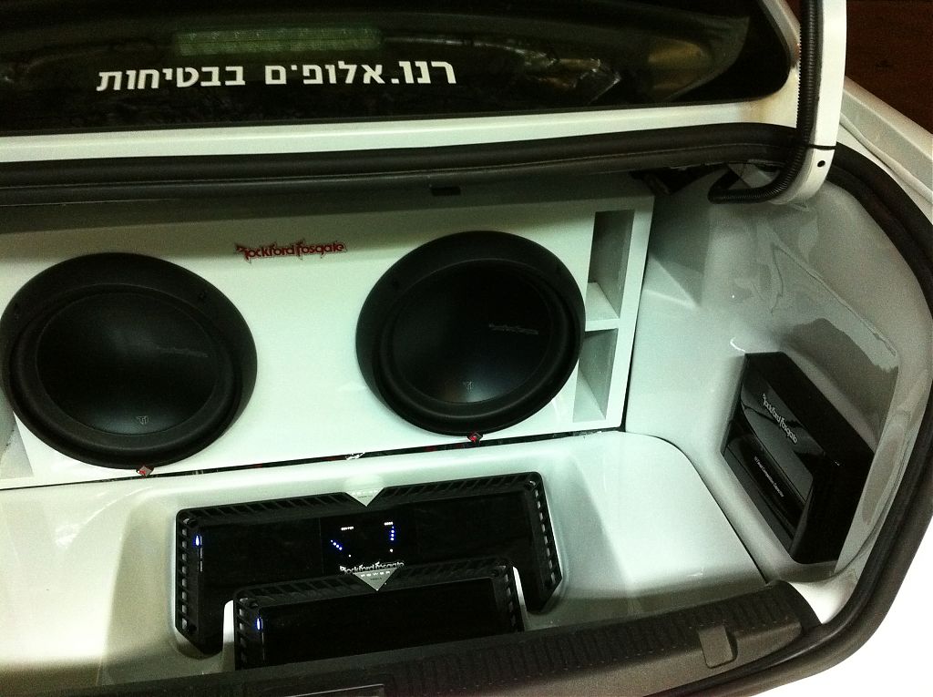

כל רכיבי האודיו בהתקנה הם של חברת ROCKFORD FOSGATE.
לתמונות....
ועוד כמה אחרונות....
סה"כ רוב ההתקנה הושלמה.
יש עוד כל מיני פינישים קטנים ותוספות שנבצע לפני התערוכה כמו תאורה ומסך שקוע+רמקולים בדלת תא המטען ועוד כמה פיצ'רים נחמדים.
לילה טוב.
הרכב נבנה ב"רדיו השרון" באיזור התעשייה בכפר סבא.

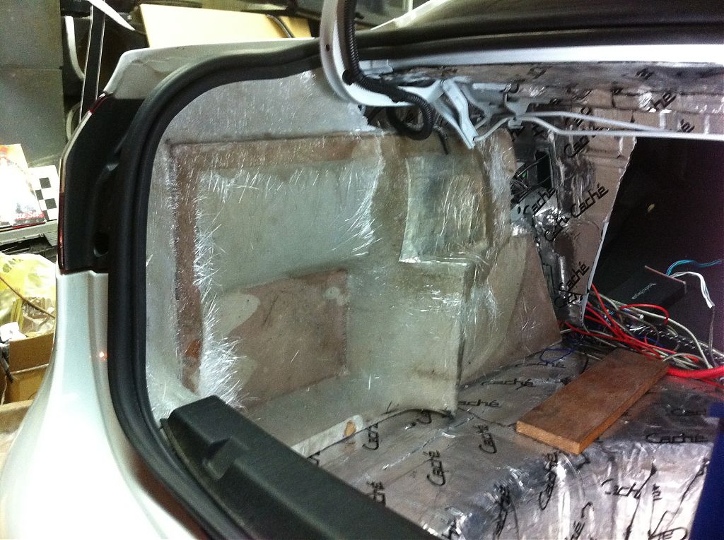

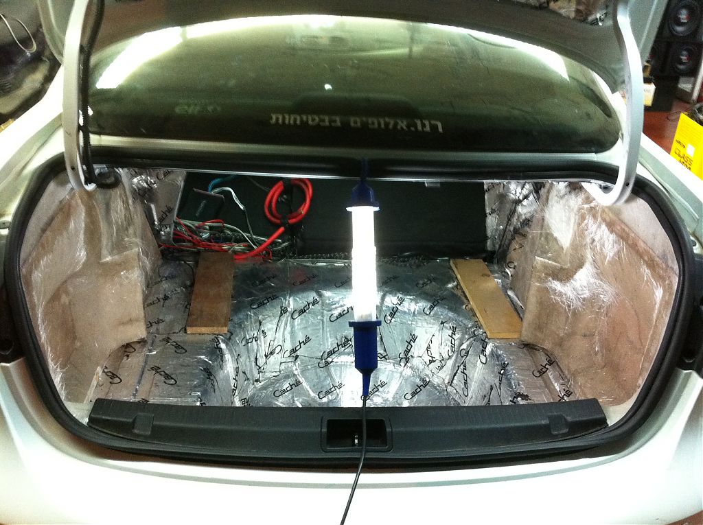

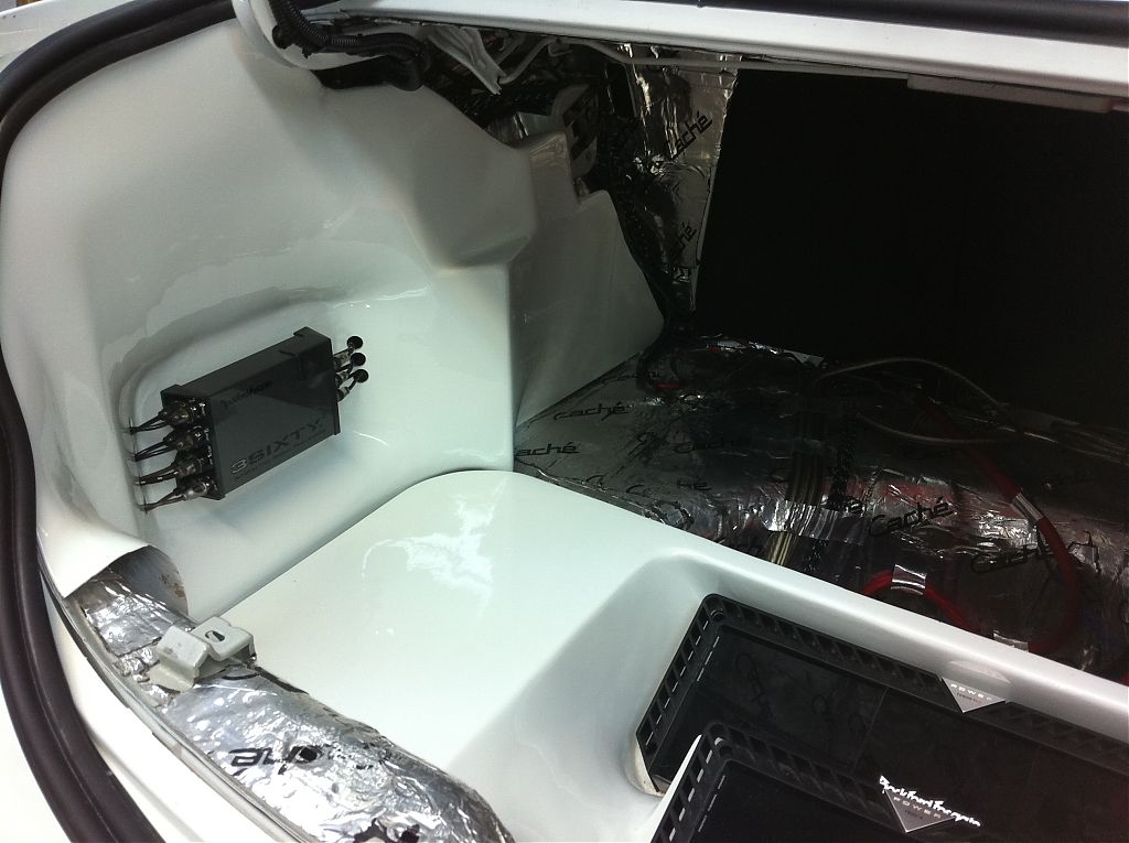

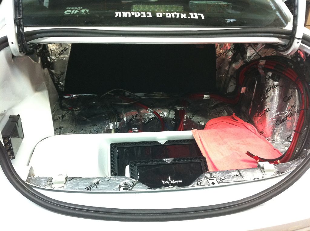

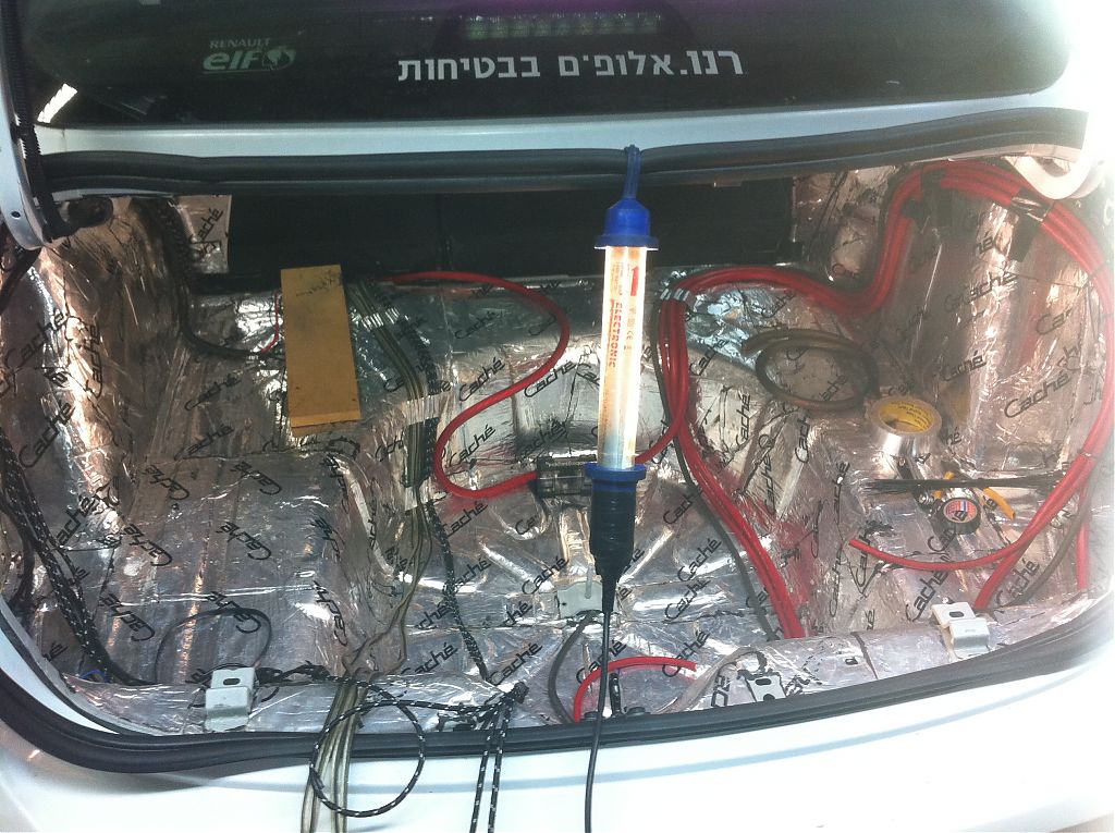

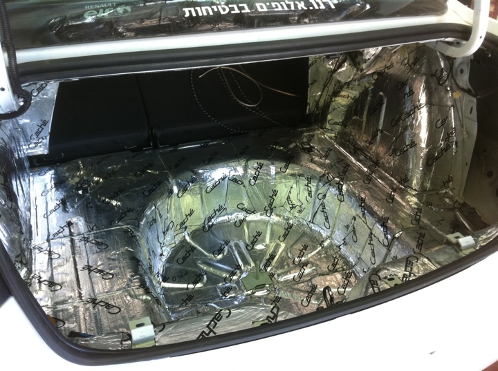

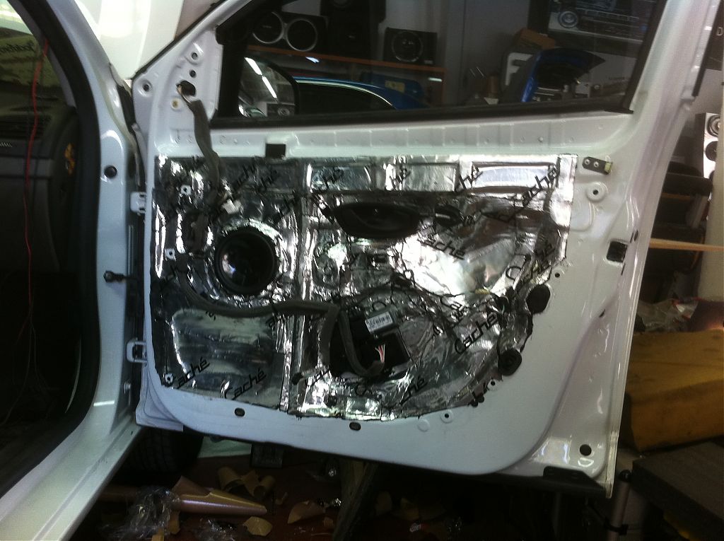

איטום רעשים נעשה לדלתות מבדופן הפנימית והחיצונית(מתחת לדיפון הדלת). ...גם דלתות קדמיות וגם אחוריות.
כמו שראית בתמונות, הבידוד נעשה גם כן לכל תא המטען כולל למגש העליון ולצדדים.

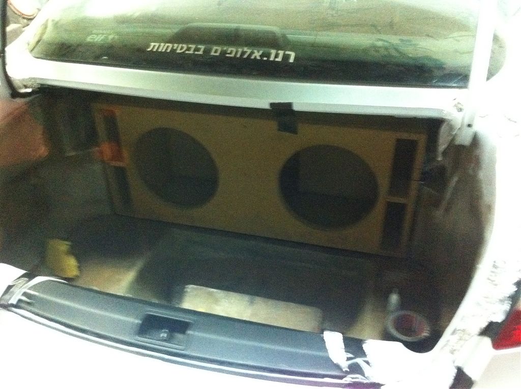

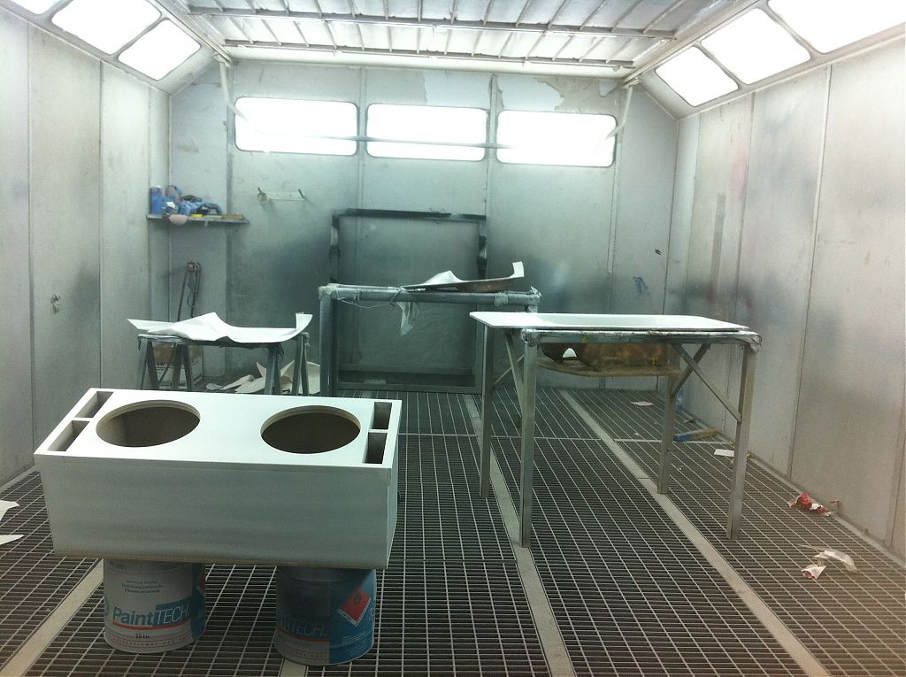

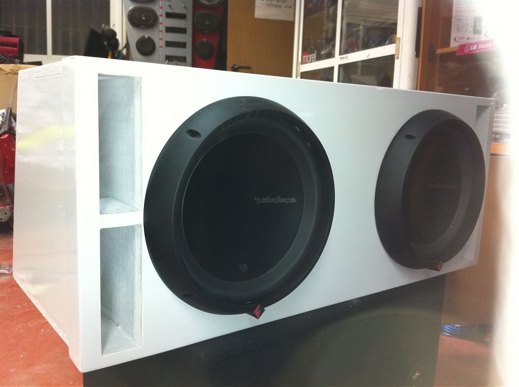

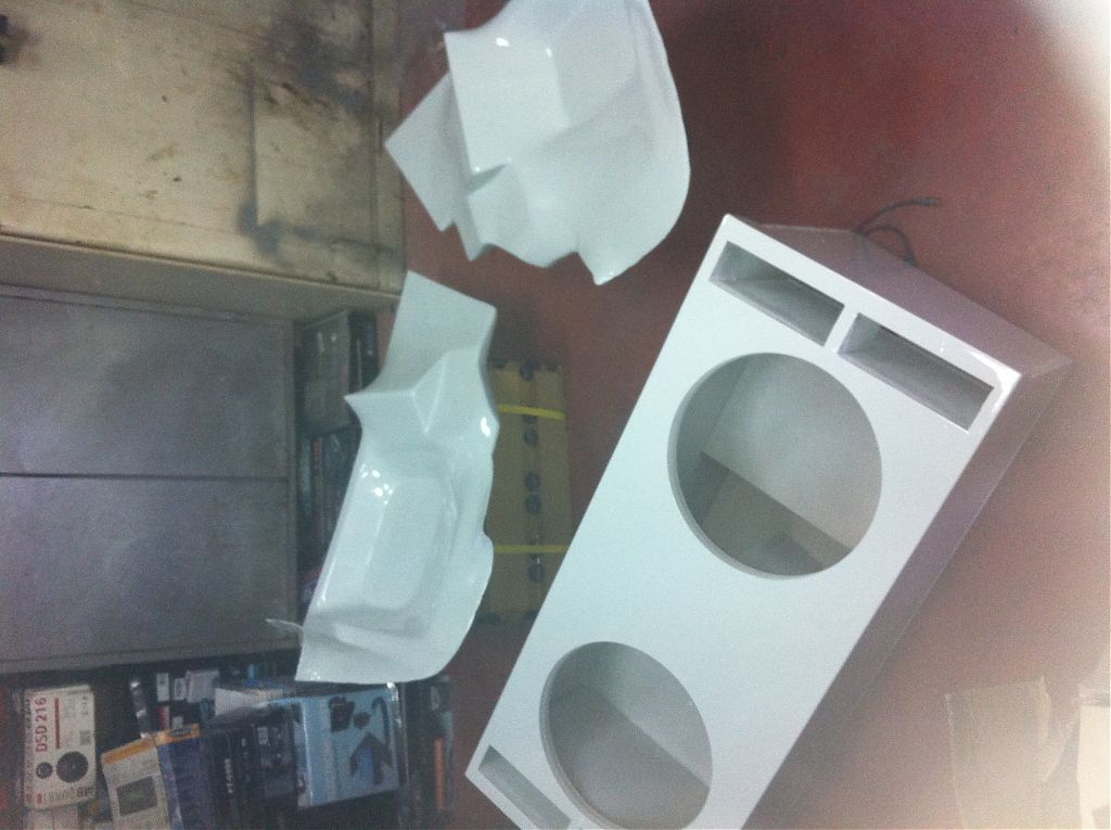

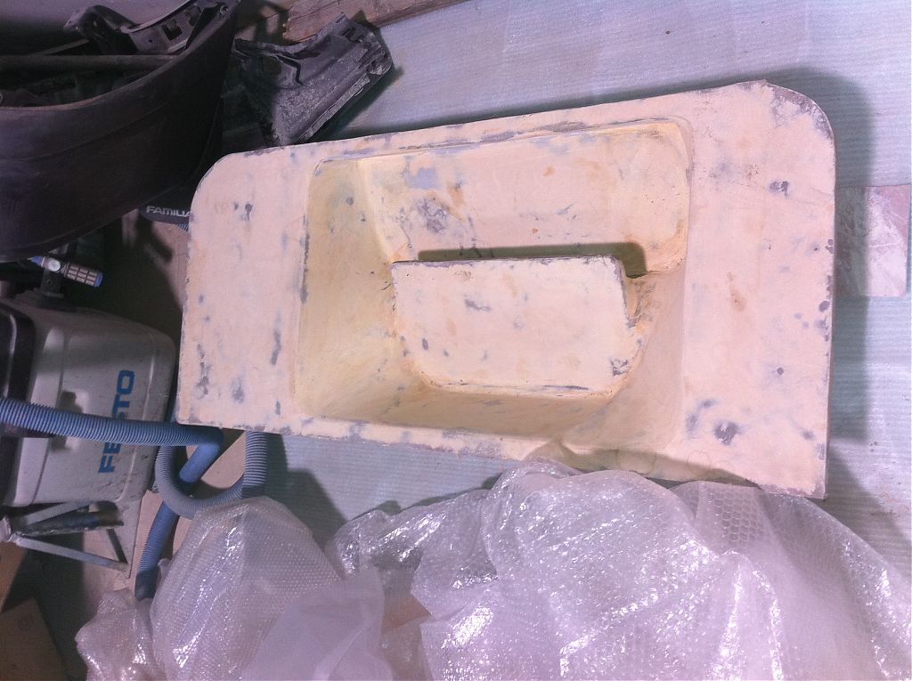

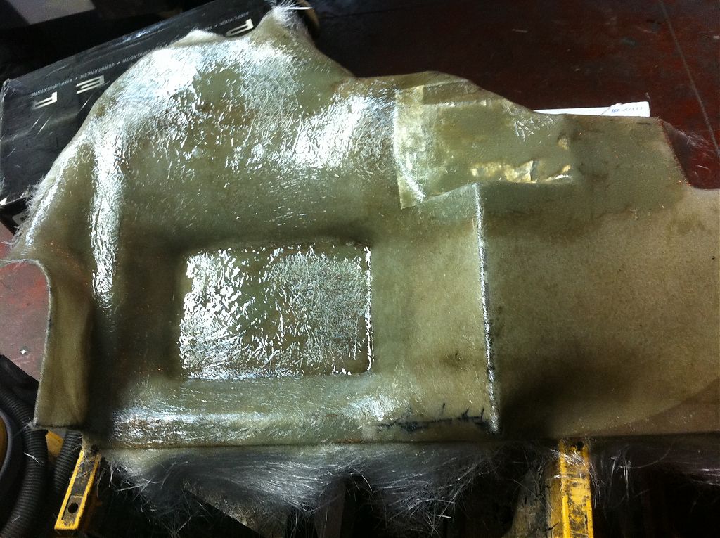

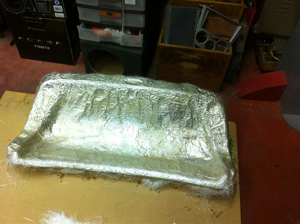

פלטות מותאמות נבנו על ידינו מפיברגלאס וקיבלו פיניש סופי בצבע הרכב על ידי פחח.
החברה שהרכב שייך לה היא חברת "רב בריח מוטורס".
עופר.
חוץ מהפיניש של הבניות פיבר.
יש לי באוטו כפול איטום.
עבודה חמודה.
עוד פרטים יעשו נפלאות לשרשור

ומה הדגם של הסאבים?
Hu: Stock HU+Grom mst4 Comp: Hertz Hsk165XL Amp: TRU S44 Mono: JBL BP1200.1 Sub: Hertz HX300+Hertz HX300

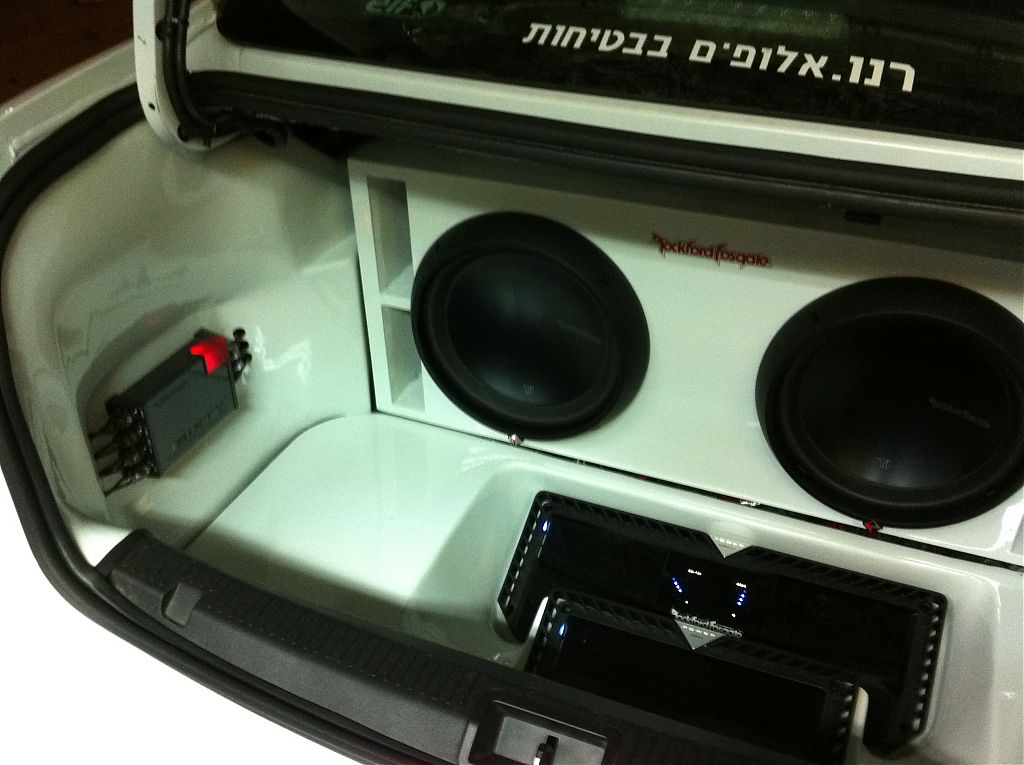

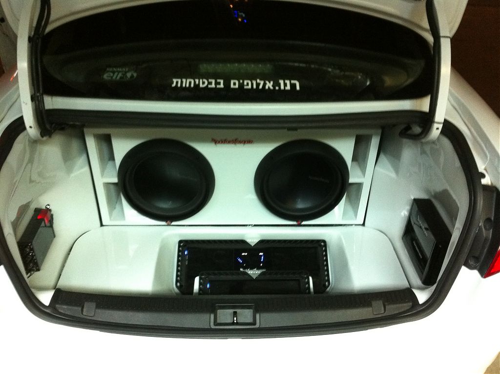

בוקר טוב,
rockford power amplifier t2500-1 bdcp 1`*3000w rms
rockford power amplifier t600-4 4*100w rms
pair of rockford power t1d212 subs
front component 5 1\4" set rockford power t1
rear component 5 1\4" set rockford power t1

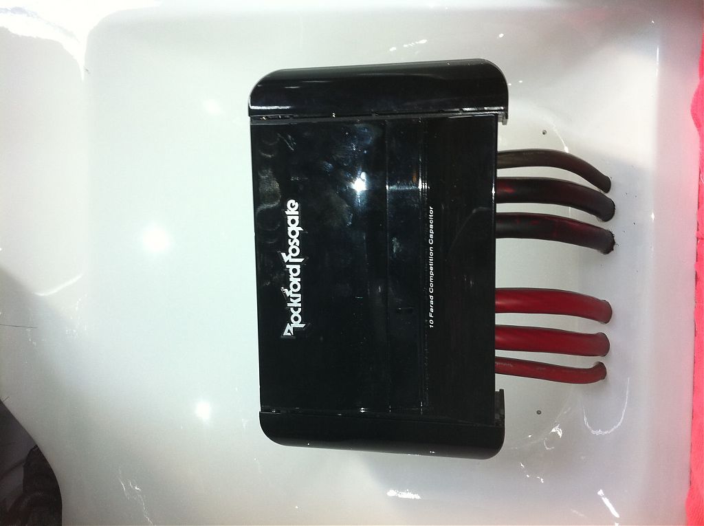

10 farad rockford capacitor
3sixty

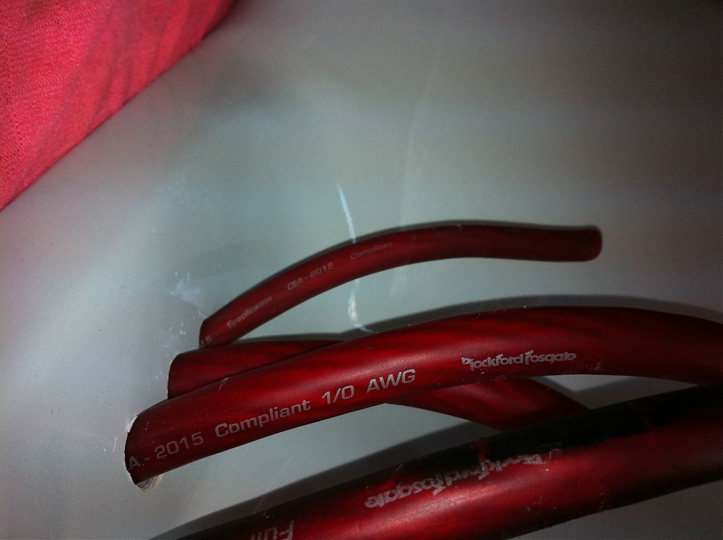

rockford 1\0 awg cables
rockford rca's

גיליתם כמה הדלת של הרנו הזאת היא מחלה? בגלל זה?
ולמה השתמשתם בחומר של קש ולא דיינאמאט או סקנד סקין, שידוע שהם טובים יותר?

לרגע אחד הייתי בטוח שעבודת הפיבר היא של שמעון (קוסטיק שפעם היה ידוע כסאונדסטורם).
אבל אני לא רואה שימוש בגומיות מעבר או גרומטים לכבלי המתח והמרווחים בין חלקי הבניה גדולים מידי - אני מתקשה להאמין שזו באמת תהיה עבודה שלו, כי אם כן זה היה צריך להראות מושלם מכל זווית אפשרית.
הייתי מציע לקחת פסי גומי שחורים (או לבנים) ולסגור את המרווחים בין הפלטות - זה לא נראה טוב ברמה שרכב כזה צריך להראות.
העבודה יפה ורמת הגימור מאוד גבוהה אבל החיבור בין החלקים בעצם - איזה חיבור בין החלקים?
אני מקווה שאתם מבינים את הביקורת ואת המטרה שלה.
Pioneer TS-X150
עבודה יפה מאוד לפי דעתי, בשביל האסטטיקה מה שאדי אמר לגבי המרווחים, וזה יראה הרבה יותר טוב.
Leon 2014: HU: OEM | TW: MT23|MID: PROFI PHASE | AMP: Genesis Profile 4 | MONO: JL :
|Audio 250\1 | SUB: DLS Kw10|ALPINE PXE H650
זו עבודה ברמה מאוד גבוהה - אל תטעו ואל תבינו לא נכון.
הגימור של עבודת הפיבר נראה פשוט פנטסטי - הצבעי כאן יודע מה הוא עושה!
אבל זה הדברים הקטנים שבסופו של דבר מורידים את כל החוויה - גומיות מעבר זה ההבדל בין "וואו" ל - "דרום עזה".
מרווחים שחושפים חללים מכוערים בתוך בניה מהממת זה ההבדל בין רכב שנראה טוב מבפנים כמו שהוא נראה מבחוץ ומרגיש מקורי למרות כל מה שהכניסו בו לבין רכב שמרגיש ששמו בוא משהו לזמן קצר ומפרקים את זה בשניות.
