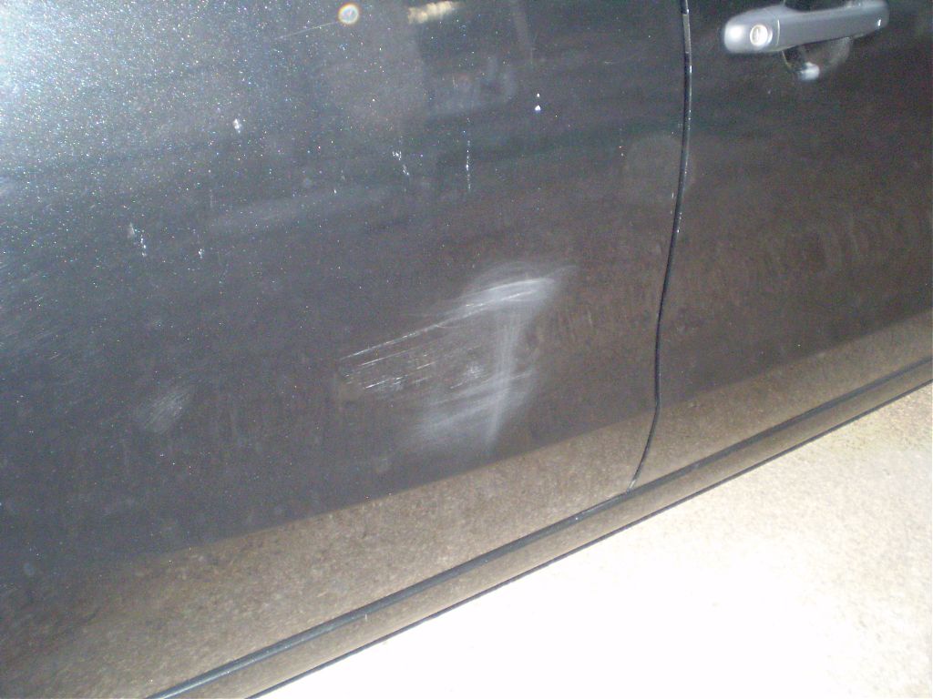

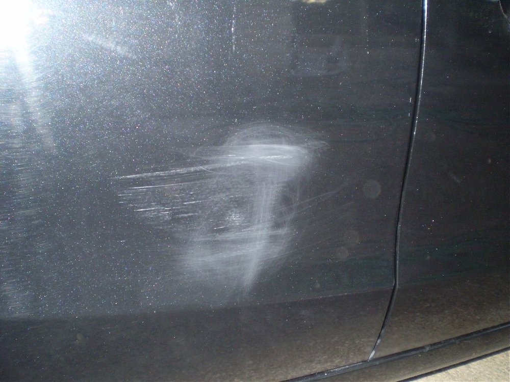

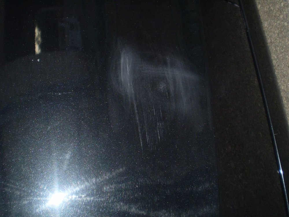

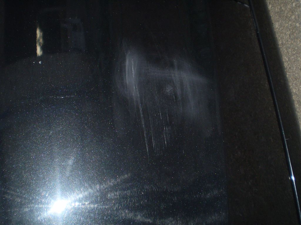

לפני שלושה שבועות רכשתי יונדאי I30 בצבע שחור מטאלי. לרכב יש על מיני שריטות קטנות מפתיחת דלתות, שני שפשופים מוזרים בדלת ובתא המטען וכולו מכוסה ב-swirl marks. אני חסר ניסיון וידע לחלוטין בנושא של פוליש ו/או ווקס. עברתי על כל מיני שרשורים שהיו פה אבל לא באמת הצלחתי להבין מה ואיך עושים בדיוק.
אשמח אם מישהו יוכל להסביר לי על התהליך מהשלב הראשון עד הסוף כי אני רוצה לשפר את מראה הצבע של הרכב. אני מצרף תמונות של השפשוף בדלת, בתא ההמטען קיים עוד אחד כזה, זה נראה כאילו שפשפו שם עם סקוצ' גס והורידו חלק מהצבע. אני מתכוון לרכוש חומרים מאוטו דיפו ואשמח גם אם תמליצו לי על החומרים המתאימים ועל הטיפול שמתאים לצבע, הבנתי שיש טיפולים שמתאימים רק לרכבים שצבעם הוא לא מטאלי, כאמור ברכב שלי הצבע הוא שחור מטאלי.

מה עומק הסריטות?
את יכול להרגיש אותם עם הציפורן?
זה נראה שהוטו קיבל שיפשוף ושכבר מישהו ניסה לעשות שם פוליש.
במידה והסריטות לא עמוקות, אתה יוכל לנסות להוריד אותם עם פוליש נוזלי.
אל תשתמש במשחה כי זה ישאיר לך סימני ליטוש לבנים כמו שיש לך עכשיו.

בנוגע ל SWIRL, הסיכוי שלך להוריד אותם ידני הוא כמעט אפסי.
בנוגע לשריטות הכל תלוי בעומקם, שריטה שניתן להרגישה בציפורן היא שריטה שתהייה קשה להסרה.
לעתים במידה והשריטה עמוקה, לפעמים גם מכונה לא תעזור ויידרש ליטוש עם נייר מים לפני.

השריטות ההזויות על הדלת - נראה לי שהוא יצליח לצמצם את זה בצורה משמעותית
כמו שכתב TOS , אין לך סיכוי להתמודד עם זה ידנית, צריך מכונה עם פד אגרסיבי ו M105 (פוליש חזק) כדי להתמודד עם הסיפור הזה.
