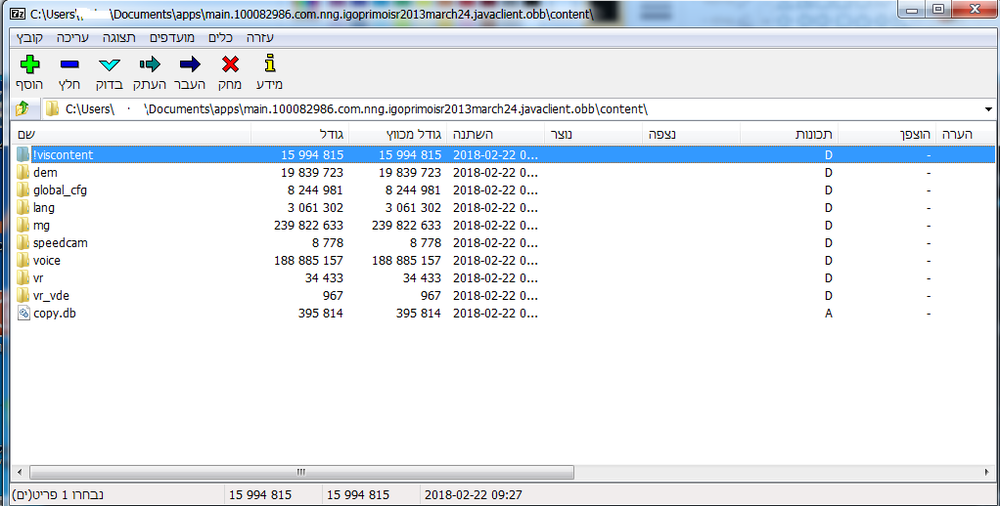

לא בטוח שניתן לטעות בתהליך כזה, פשוט מעבירים את המפה למחיצה content/map במכשיר. גם אם מעבירים למחיצה לא נכונה, זה לא משפיע על תפקוד התוכנה.

כן, אם מחלצים את קובץ ה-spc ומעבירים למחיצה content/speedcam, זה אמור לעבוד.
אני מעדיף לעבוד עם קובץ txt שאני מנהל לעצמי (מצלמות קבועות בלבד), כך שלפי הקורדינטות, אני יכול לוודא ב-google maps היכן הן ממוקמות.
לא משנה באיזה קובץ משתמשים, אני ממליץ למחוק את כל תכולת המחיצה לפני כן כדי שלא יהיו כפילויות וזבלים.
