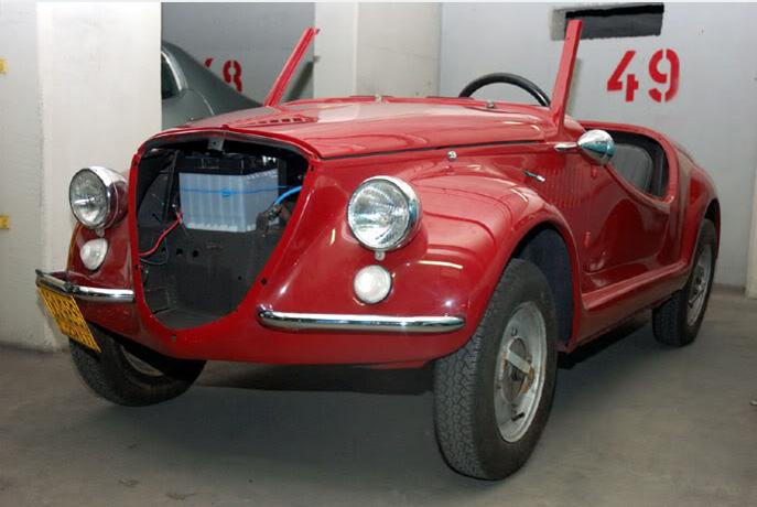

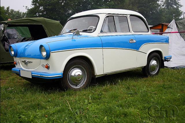

תופעה ששמתי לב אליה בעיקר ברכב ישן היא זוית קאמבר חיובית בגלגלים שעל הסרן המניע. דוגמאות:
(מקור: http://www.vignale-gamine.com )
(מקור: Trabant 500 )
היום לקחתי את האוטוביאנקי לכיוון פרונט, וגיליתי שגם אצלה יש קאמבר חיובי מובנה בסרן הקדמי - הוא הסרן המניע.
התועלת שבקאמבר שלילי מוכרת וידועה. העניין הוא שמעבר לזה שהיום כבר לא רואים מכוניות עם קאמבר חיובי, אף פעם לא הבנתי במה הוא מועיל.
מהי דעת המומחים?

המכוניות מצולמות ללא נוסעים.
לדעתי, כשהן עם נוסעים (4 או 2, כמה שאפשר ) תראה שזוית הקמבר קרובה ל 0.
