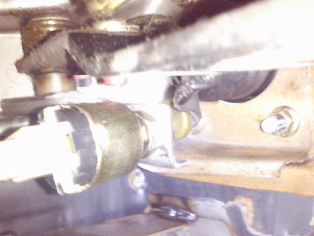

לרוב מאחורי זרוע דוושת הברקס, בחלק העליון שלה. תצטרך לרכון תחת ההגה ואולי לפרק איזה כיסוי פלסטיק.
אתה תזהה שיש סוויץ' שנלחץ ומשתחרר עם הדוושה.

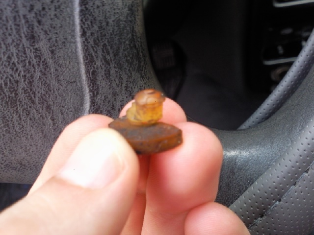

אוקי אז עדכון.
לא הלך היונט בלם כל מה שהתקלקל זה חתיכת פלסטיק עגולה עם פין באמצע זה נשבר וזה מה שראיתי על השטיח.
בקצה היוניט יש פין והפין הזה לוחץ על הפלסטיק .
כרגע יש אלתור זמני שעובד יפה בגלל שדלא מצאתי חדש.
אני אזמין מיונדאי מקווה שיש להם את החלק.
צירפתי תמונות של הפלסטיק השבור ושל היונט.

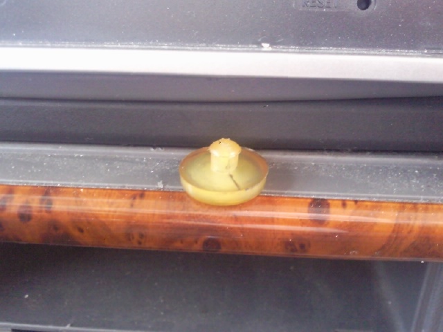

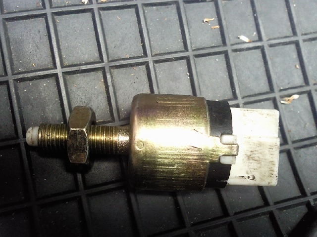

אוקי אז עדכון סופי.
מצאתי את החלק השבור ביונדאי אקסנט בשנתון יותר גבוה הרכב היה מפירוק.
צירפתי פה תמונות של החלק כמו שהוא אמור להיות שהוא שלם.
ובנוסף יש תמונות של המיקור סוויץ שהוא מורכב ורואים שם את הגומי בקצה.
