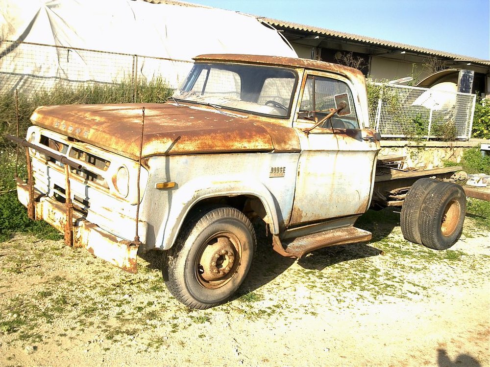

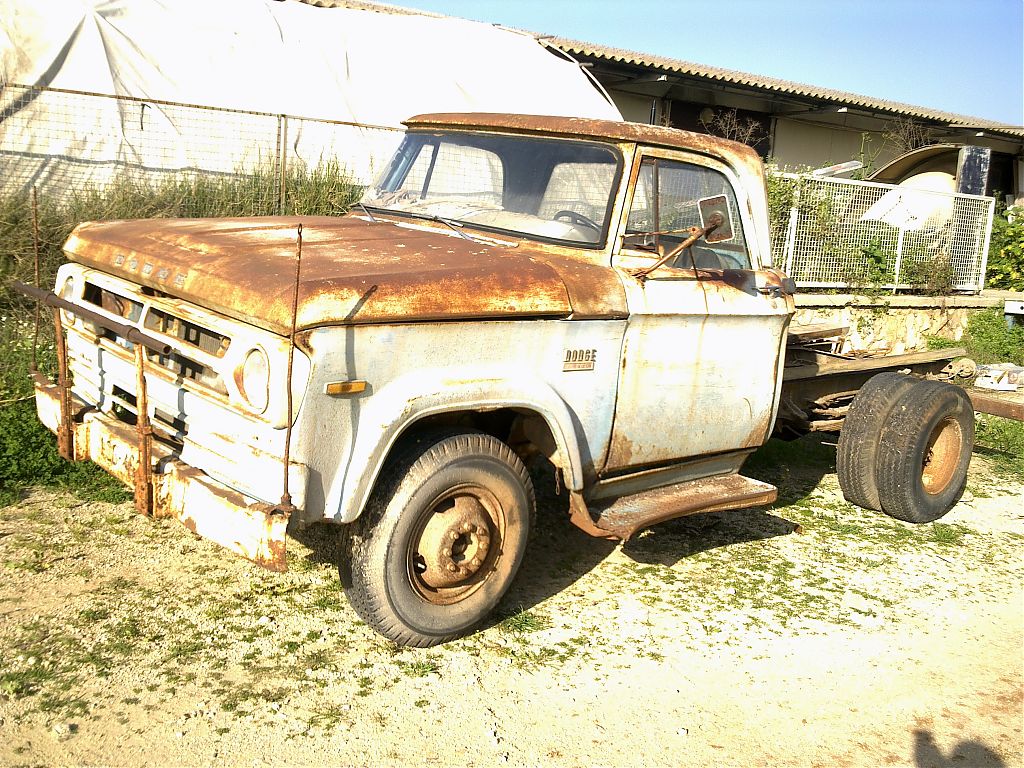

בעיקבות אילוצי מקום הועברה המשאית לפני מס' חודשים לחבר בקיבוץ קרוב.
בתקופה האחרונה נכנסתי לשיפוץ בטעות. רציתי רק להניע את הרכב ולהזיזו אך גלשתי אל מעבר לכך.
שירשור חדש יפתח במקביל בקרוב.
לפני שבועיים קיבלתי התראה שעליי להזיז את המשאית מהקיבוץ בהקדם
דבר חיובי בעיניי כיוון כל תזוזה גורמת לי לבצע התקדמות כלשהי בשיפוץ.

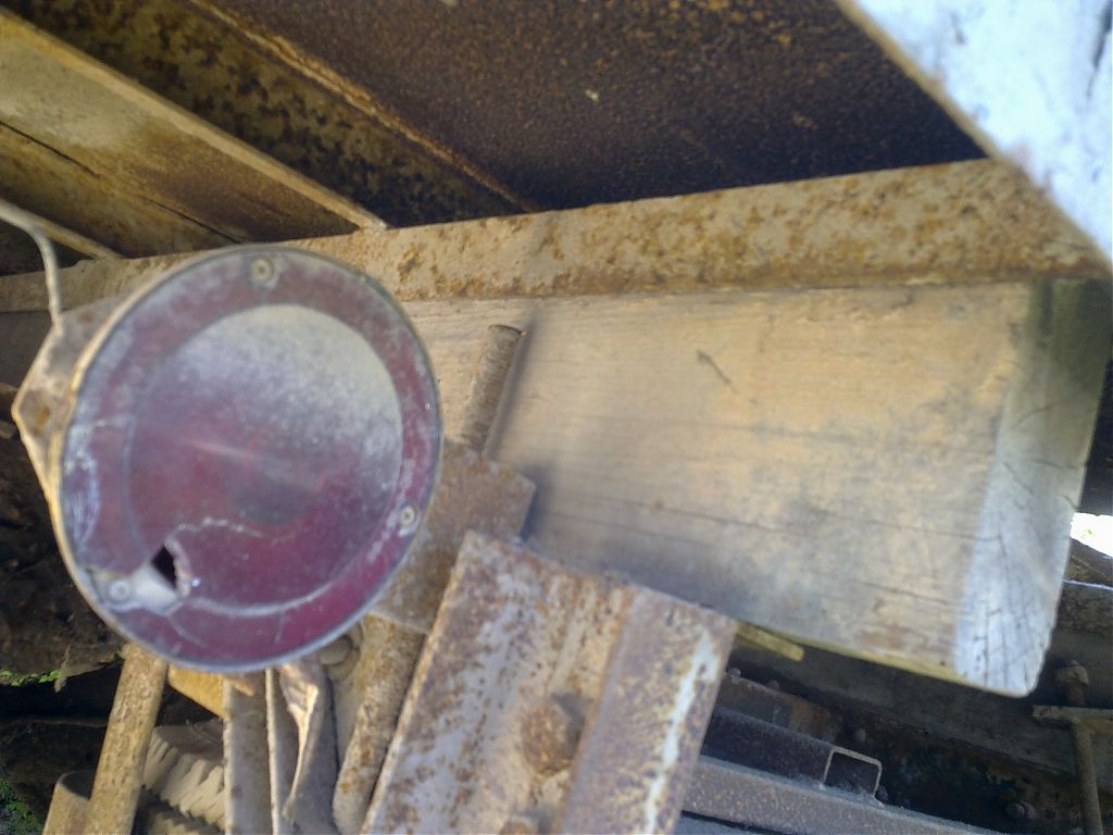

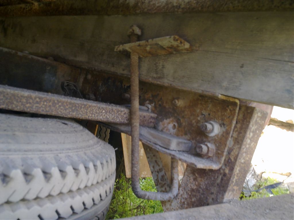

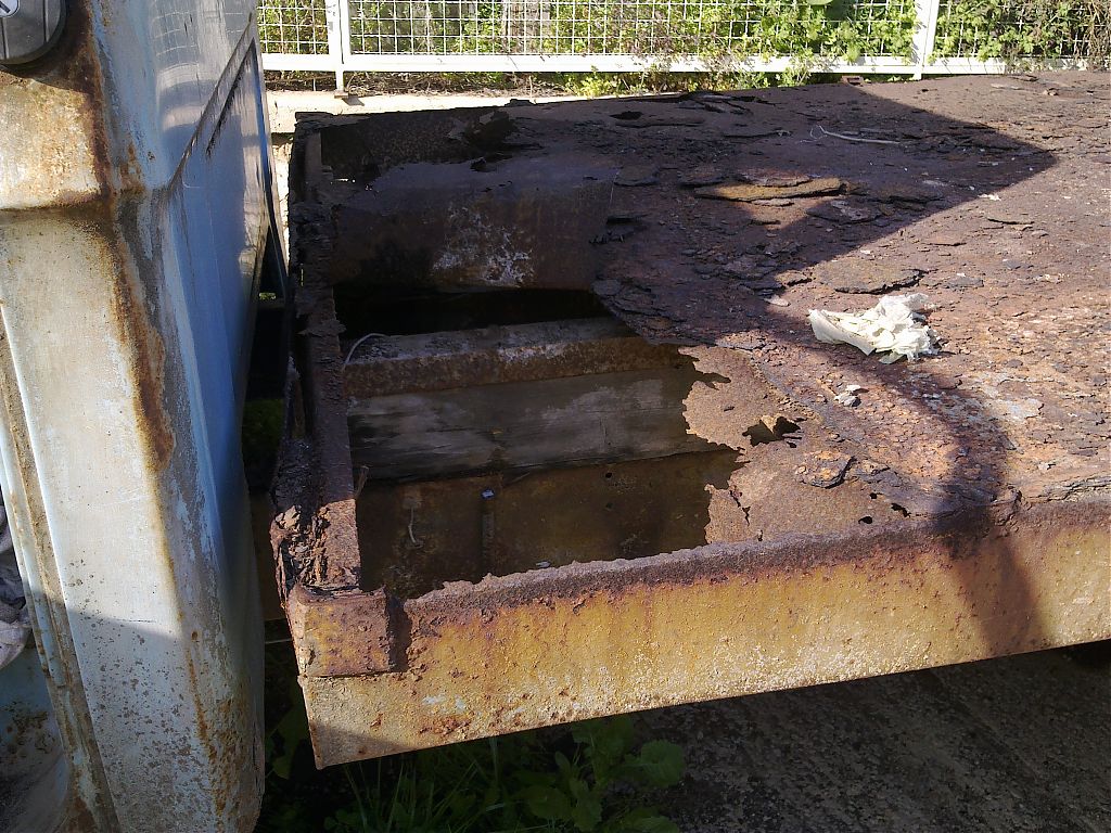

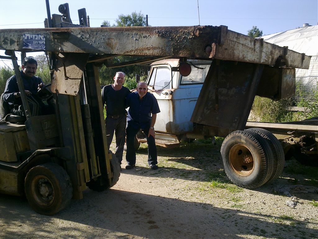

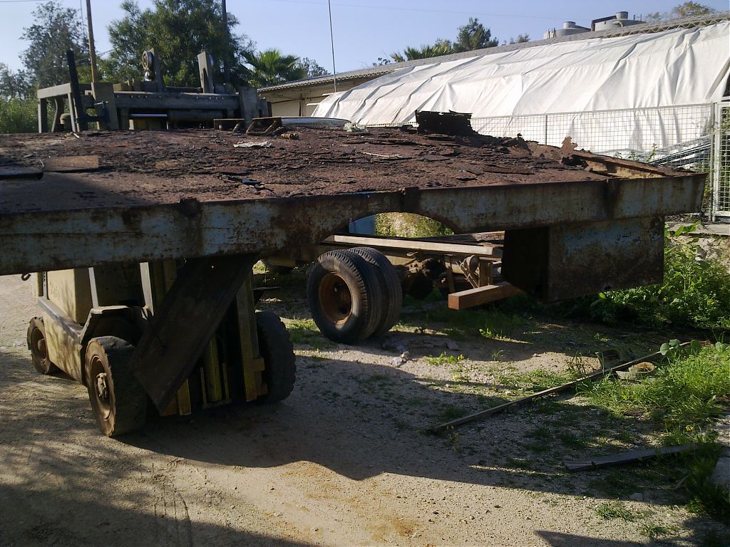

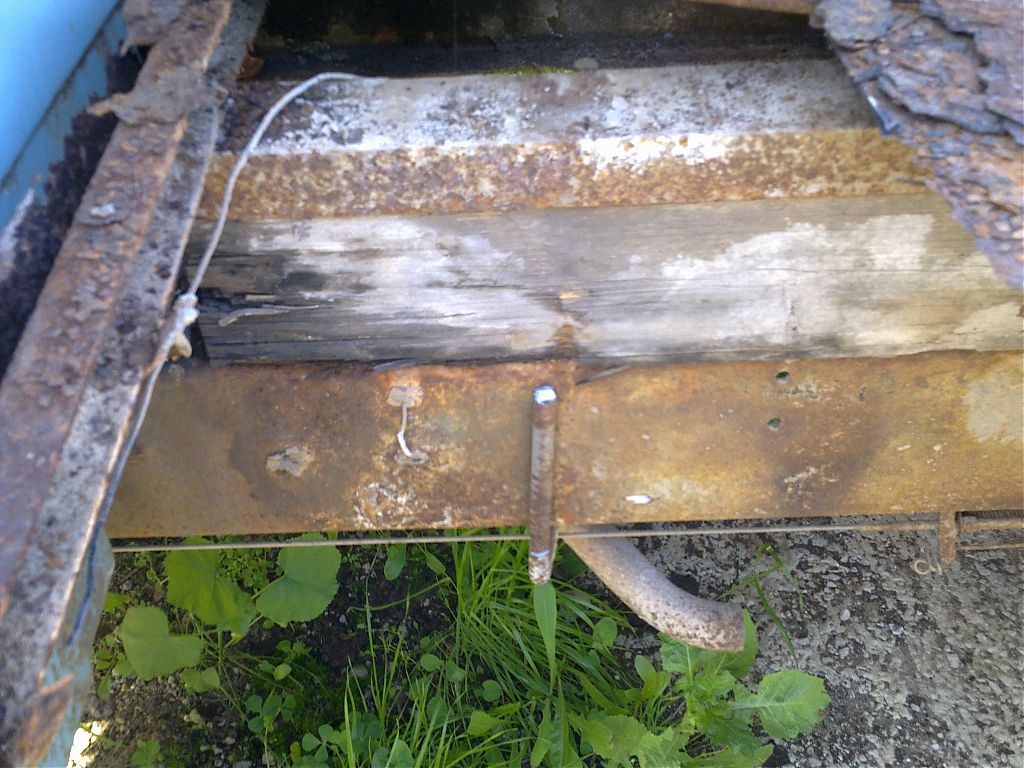

בעיקבות הודעה זו החלטתי לקדם דבר נוסף בשיפוץ ולפרק את הפלטה של הארגז וכך היה.
נעזרתי בחבר ובמלגזה לניתוק הפלטה.
לאחר מכן נלקחו מידות מהפלטה שפורקה ושרידיה נישלחו לגריסת ברזל.
בהזדמנות זו אשמח לקבל רעיונות לארגז שיתאים למשאית
תמונות יתקבלו בשימחה.
לאחר פירוק הפלטה הועברה המשאית למקומה החדש שם אמשיך את שיפוצה.
מקווה להיתקדמות מהירה יותר.
אבי.
מס' תמונות מפירוק הפלטה. תהנו.

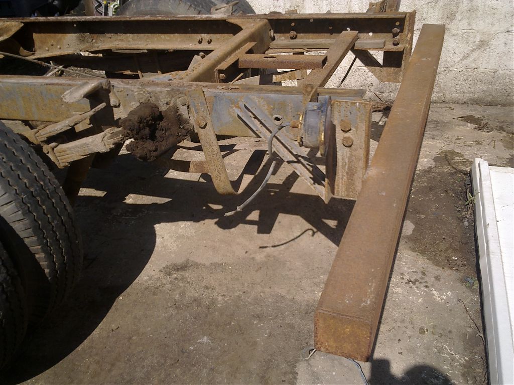

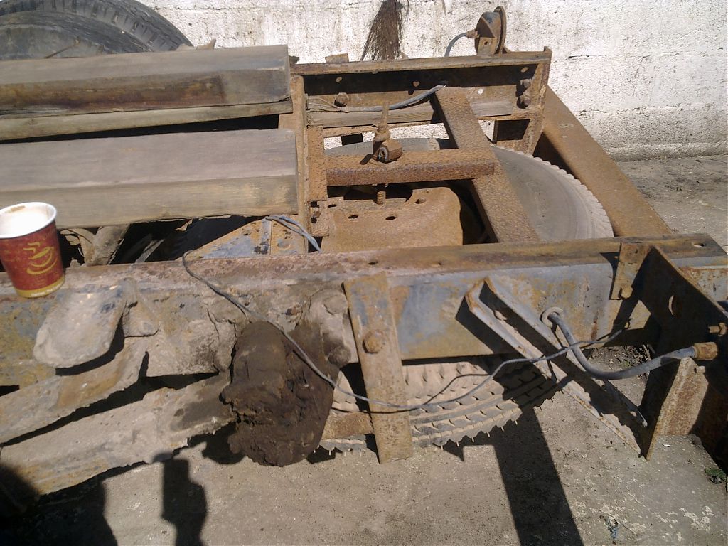

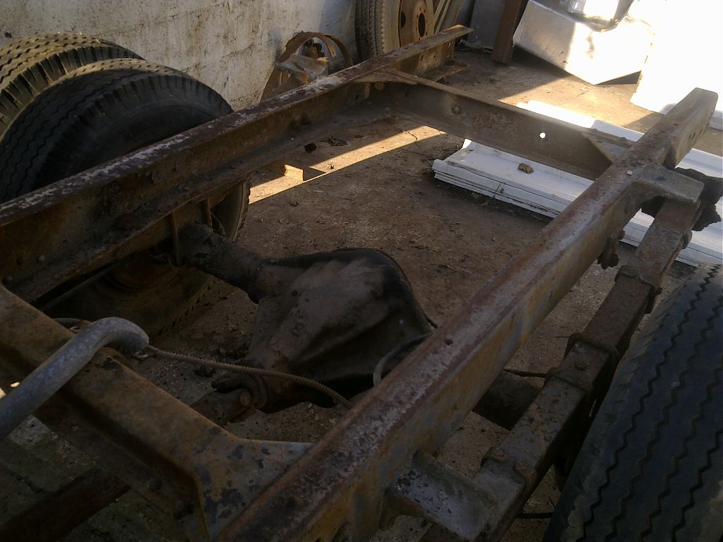

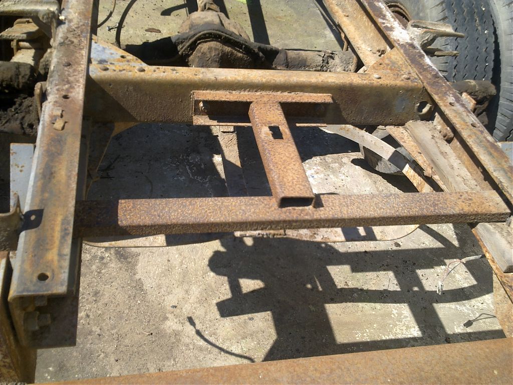

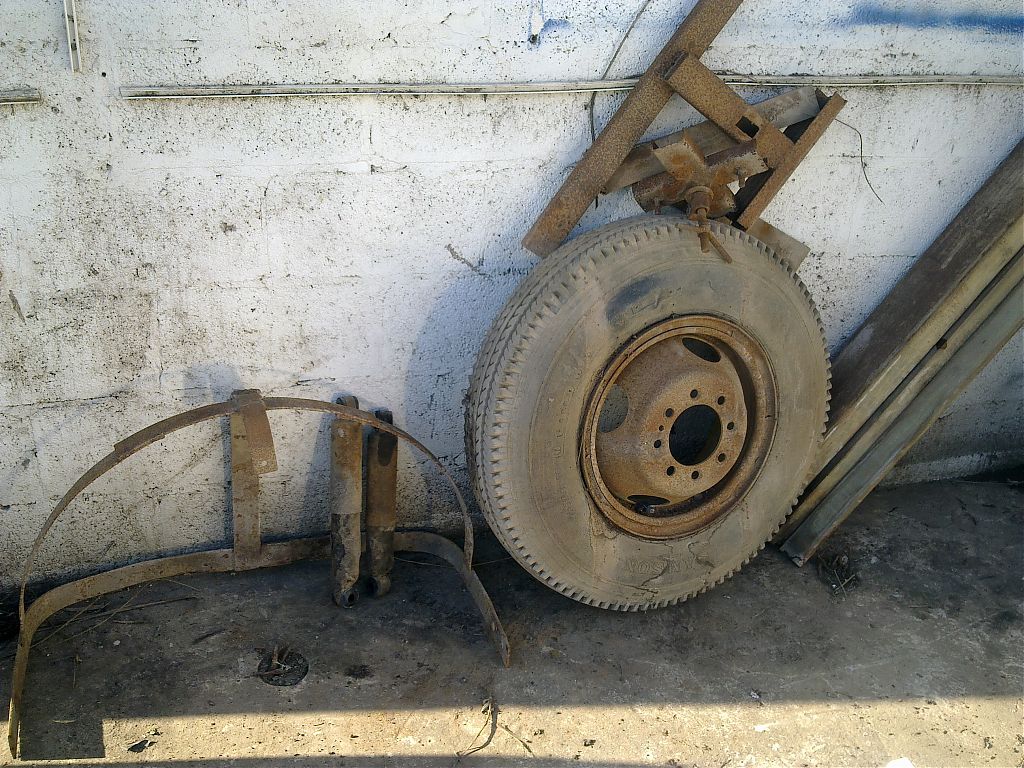

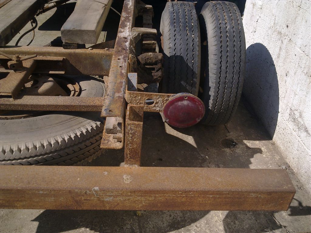

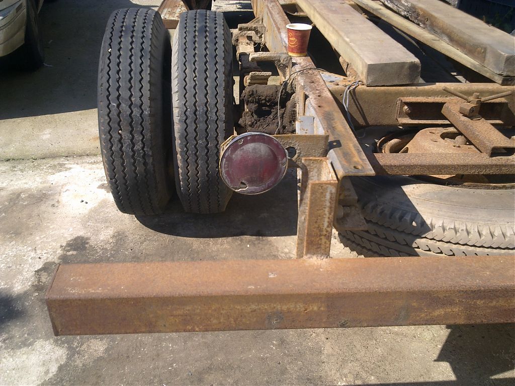

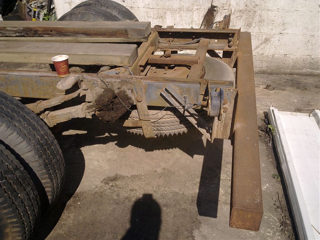

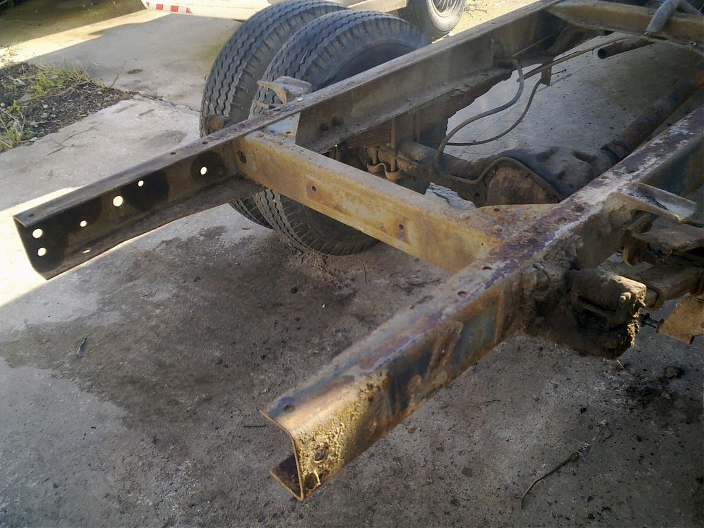

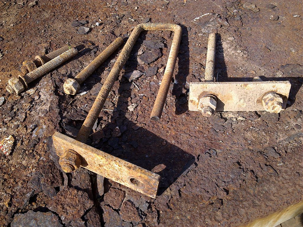

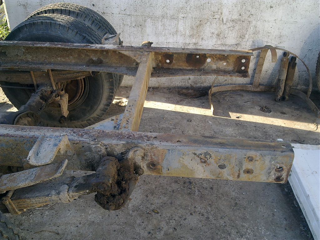

במקביל לעוד עשייה היום בפרוייקטים נוספים התחלתי בפירוק חלקה האחורי של השלדה
הכולל פירוק קורת טמבון אחורי, פירוק גלגל רזרווי כולל מיתקן הנשיאה שלו בשילדה, פירוק צמת חשמל היוצאת
מהקבינה ורצה לאורך השילדה אל הפנסים האחוריים, פירוק פנסים אחוריים כולל התומכים שלהם לשילדה והבולמים האחוריים.
שלב הבא יהיה פירוק גל ההינע ולאחר מכן פירוק קפיצי העלים ושליפת הסרן האחורי ממקומו.
מס' תמונות מהיום.
אשמח אם יש למישהו בקליטים אדומים לפנסים אחוריים או פנסים קומפלט אחד מהם עם אור מספר בדופן הפנס.
אבי
אבי- אתה מתכוון לעשות ניקוי חול? נראה לי שכאן זה דווקא מתאים, כי שלדה בסה"כ עשויה מברזל ועם ניקוי לא גס מדי לא צפויה להפגע, לדעתי רוב החלודה שם היא די שטחית! בהצלחה!8)
