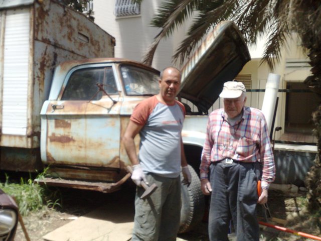

ערב טוב לכולם!
עם תגובות ופירגונים כאלה אני חייב לעמוד בהבטחה לעדכן היום.

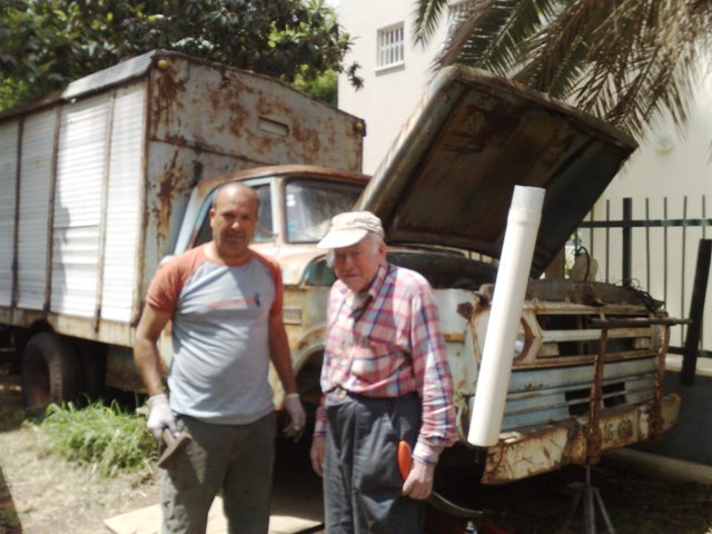

העמסתי שוב ציוד חילוץ לרכב ונסעתי למשאית.
שוב חיבור מצבר ודלק, נגיעה בסטרטר והמשאית מניעה.
הרמתי את הרכב עם ג'ק והנחתי בוק לבטיחות.
נכנסתי מתחת לרכב באיזור הגיר ופירקתי את המכסה התחתון דרכו רואים את גלגל התנופה ושליש מהמצמד.
ביקשתי מאלי בעל המשאית לשעבר שילחץ על דוושת המצמד, לקחתי שפכתל ופטיש
ודפקתי קלות על מנת להפריד את דיסקת החיכוך שהייתה דבוקה לגלגל התנופה עקב חלודה קלה שהצטברה
עם השנים, והופ השתחררה בחלקה התחתון.
סובבתי את גלגל התנופה עד לפתח הבא ושוב דפיקה קלה ושיחרור.
עליתי שוב לתא הנהג ופלא יש לי דוושת מצמד מפרידה ומצמידה.
טוב מנסים להזיז את המשאית בנסיעה הגלגלים האחוריים מתחפרים מעט וקדימה לא זז.
הרמתי שוב חלק קידמי ומגלה גלגל קידמי ימני תפוס.
התזתי לתוך התוף בלם זזקל על מנת לרכך את החלודה שבתוף, ורק שימוש בלום אבל לא סתם לום,
הכנסתי לתוך הג'אנט את הלום ועם מאמץ גדול הצלחתי לסובב כרבע סיבוב.
עכשיו כשיש מעט תזוזה בגלגל עליתי שוב על ההגה ו.......
נסיעה קדימה אחורה והמשאית מגיבה.
כמובן שמילוי נוזל בלמים למשאבה המרכזית וניפוח בדוושה לא הניבו תוצאות אבל..
תימרון קל קדימה ואחורה אך איזה הרגשה של כיף וחיוך מאוזן לאוזן.
המשאית נוסעת ויצאה מבין העצים בכוחות עצמה.
עכשיו אדאג לגרר שיקח אותה אליי להמשך טיפול יסודי בבלמים וכמובן המשך שיפוץ.
קבלו מס' תמונות מהיום.
כמובן תמונה מיוחדת עם אדם מיוחד עם המון סיפורים מהעבר אליהו שמו .

כל הכבוד!!
בתמונה עם הפטיש אפשר להבין איך שכנעת אותו למכור ....
וואו, אני המום...:shock: עשית אותי מאושר, והחמימות בלב..(התמונה שלך עם אליהו, הוא יד ראשונה?) אני לא מכיר אותך אבל אנחנו דומים, בהצלחה, אשמח לעדכונים..:-D.
