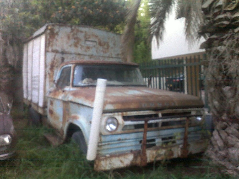

התחדשתי השבוע ב D300 שנת 70 יד ראשונה
עמדה 19 שנה ללא שום תזוזה ושימשה מחסן לבעליה
בשבוע שעבר ניגשתי למישרד הרישוי והפכתי אותה לרכב אספנות
ומייד כמובן העברת בעלות.
היא עומדת במצב שלא ניתן להוציא אותה במשיכה כיוון שבחזית עומד דקל רחב
ובחלקה האחורי עץ שסק.
אופציה ראשונה זהלכרות את אחד מהעצים וחבל.
אופציה שנייה זה להניע את המשאית ולתמרן בנסיעה קדימה אחורה עד שאצא.

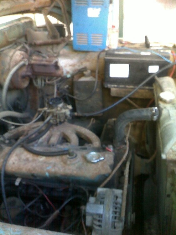

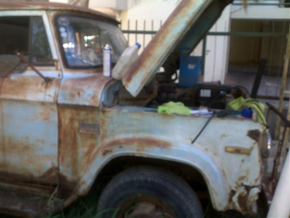

בחרתי באופציה הראשונה והיום העמסתי את הרכב שלי בקומפרסור, מצברים,
מכשיר התנעה, צינורות מים ודלק, דלק ומשאבה חשמלית, כלי עבודה וכו'.

המנוע מסתובב ידנית,פירקתי מצתים ושימנתי את הצילינדרים בעזרת משמנת ולאחר מכן המשכתי לסובב את המנוע ידנית.
לאחר מכן חיברתי מצבר וניסיתי לסובב את המנוע בעזרת הסטרטר אך נישמעה נקישה בלבד מהסטרטר המעיד על סטרטר תפוס.
מס' מכות קלות עם כת הפטיש על הסטרטר וחיבור מכשיר ההתנעה למצבר העירו את הסטרטר מישנתו הארוכה(19 שנה).
סובבתי את המנוע מספר פעמים כאשר המצתים בחוץ ושמן בצילינדרים מהמשמנת.
יש שמן במנוע, שיוחלף לאחר ההנעה יחד עם הפילטר.

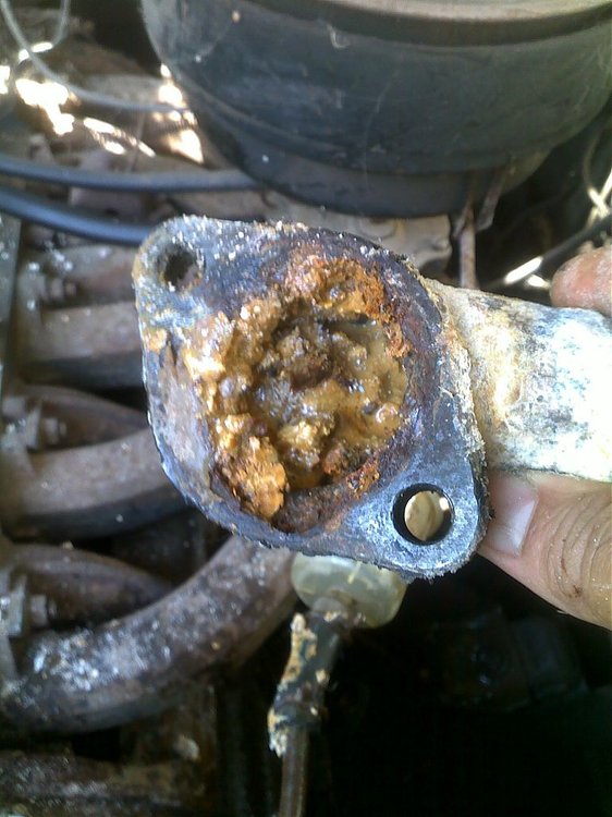

בשלב זה פירקתי את צינור המים העליון שהיה חצוי לשניים וגיליתי שהצינור שיוצא מהמנוע סתום באבנית ובוצה.
פירקתי את בית הטרמוסטט ניקיתי אותו והבאתי צינור מים והזרמתי לתוך הרדיאטור עד שיצאו מים נקיים.
בית הטרמוסטט היה אכול אז לעזרה ראשונה מילוי באפוקסי פלסטלינה עשה את העבודה, ייצור מיידי של אטם וסגירה בעזרת

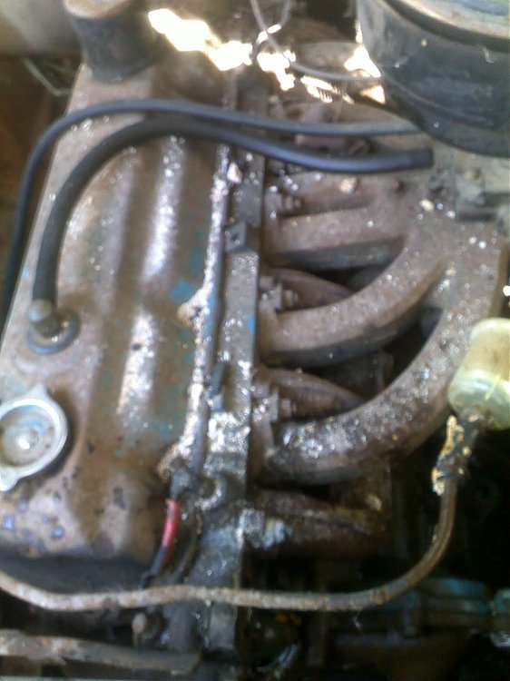

הרכבתי מצתים חדשים וחיברתי את משאבת הדלק החשמלית ישירות אל הכניסה בקרבורטור והקצה השני אל מיכל הדלק שהבאתי.
חיברתי את החשמל של המשאבה למצבר ישירות ובדקתי שאין נזילות דלק מהקרבורטור (בכל זאת 19 שנה) והכל יבש.

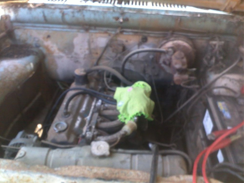

התזת ספריי קרבורטור ללוע הקרבורטור וניסיון הנעה ראשון.
סימני הנעה.
ניסיון הנעה שני והלב מתחיל לפעום, לחיצה על מוט הגז בקרבורטור והמנוע
עובד חלק ועגול כאילו לא כיבו אותו למשך 19 שנה.
