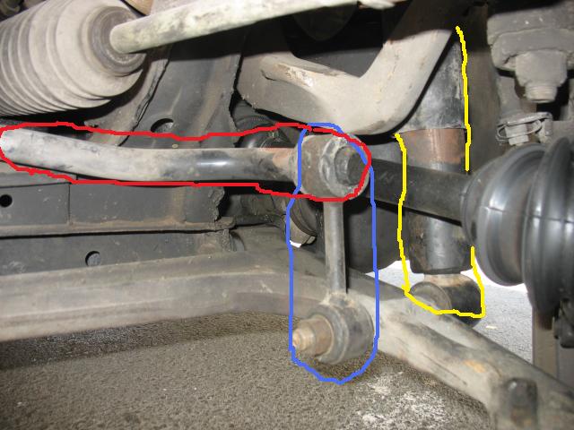

לפי מה שראיתי בעין צריך לפרק 4 ברגים, 2 בשילדה של הרכב, אחד ארוך שמחבר את הבולמים וכדומה, ואחד מתחת לגלגל.
סימנתי את זה בתמונה, יש עוד משהו?
קובי
כדי לשחרר את הבורג הארוך שמחזיק את מוט הפיתול ואת הבולם, צריך לכווץ את המוט פיתול בעזרת מכווץ קפיצים, אחרת משהוא עלול לעוף ולפגוע בך, וגם בהרכבה לא תוכל להרכיב חזרה כי תצטרך לכווץ.
קודם כל צריך לכווץ את המוט פיתול, לאחר מכן לשחרר את המוט קישור(החלק שמגשר בין המשולש למוט פיתול), לאחר מכן להגביה את הרכב כדי שהבולם יהיה משוחרר ויאפשר פירוקו.
לעבודה הזו יש כמה סכנות בטיחותיות שללא ידע עלולים להיפצע כי משהו ישתחרר ויעוף ממקומו כמו הבולם, אם לא ביצעת עבודה כזו בעבר אני ממליץ לך לפנות לבעל מקצוע שיבצע את העבודה ותלמד ממנו.
