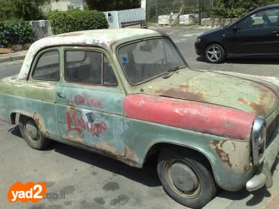

התגלגלה לידנו פורד פרפקט מודל 59 לאחר שעשינו לה אוברוול יסודי נשאלו כמה שאלות
1 איזה שמן ממלאים במנוע הזה דעה אחת הייתה שמן 40 בגלל שהוא עדיין מנוע קשיש וזה מה שהיו ממלאים באותם ימיים וגם בגלל שיש פילצים ולא מחזירי שמן שלא יזל מהם . דעה שניה אמרה 20-50 בגלל שהוא אחרי חריטות וסטמים חדשים הוא לא אמור לנזול. אז איזה שמן עדיף ?
2 איזה נוזל קירור כדאי לשים. הבלוק והראש עשוים ברזל ומה שבתוך מי ברז לא יכנסו לשם האם מים ירוקים רגלים מספיקים או שהם עלולים "לאכול" את הברזל
3 הפלטה של הקלאץ היא אם אצבעות הניתנות לכיוון כרגע הכיוון לא זהה לשלושתם כמה צריך להיות הכיוון של האצבעות
באוברוול השקעו מאמצים אדירים כולל להעיר מתרדמת בעלי מקצוע שפרשו לפני שנים בשביל להשיג חלקים בארץ. וגם שעות של עבודה רבות אז נורא חשוב לי שהכל יהיה כמו שצריך

וחיים- פורד פרפקט?!?!:roll::shock::roll: -מה, מו, מי, ספר קצת, מצבו, ממתי, קצת תמונות לא יזיקו! ומה עם הפרוייקטים האחרים, יש התקדמות?:roll:
