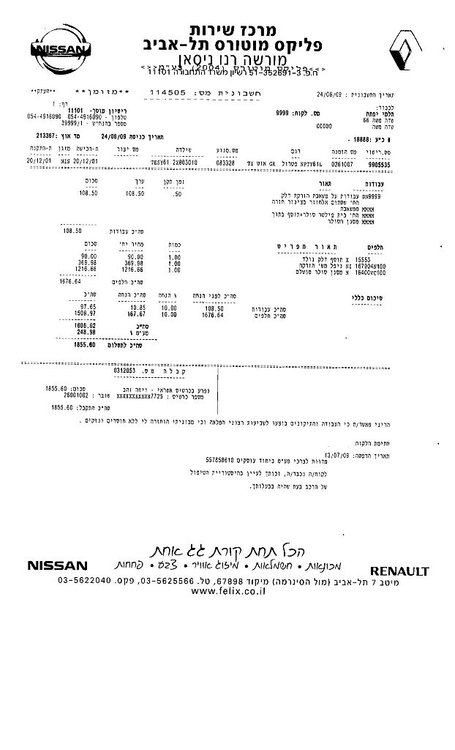

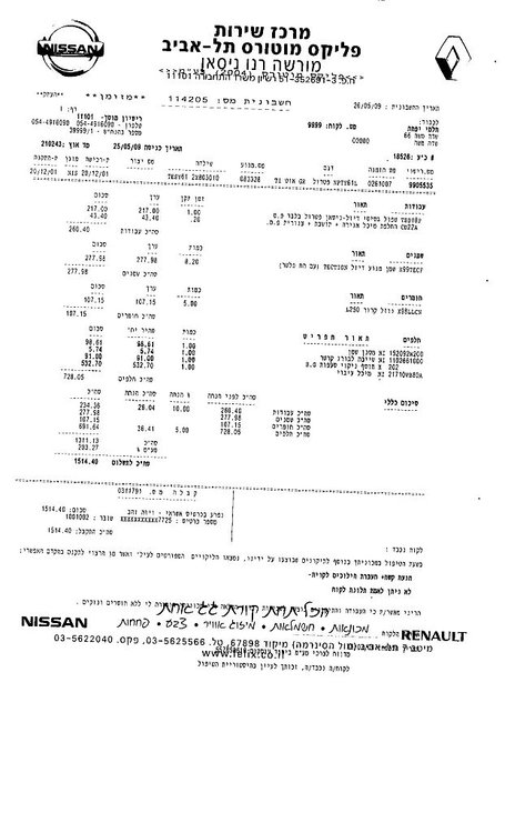

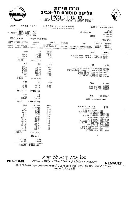

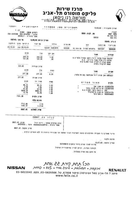

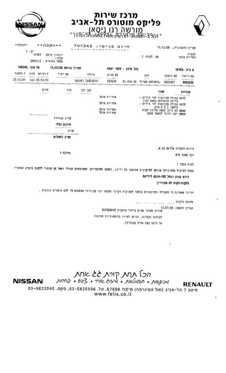

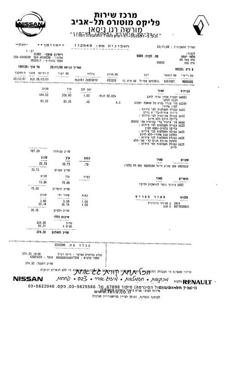

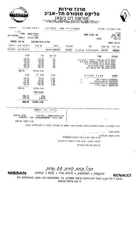

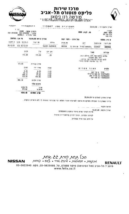

הרכב מטופל כחצי שנה במוסך פליקס"ניסאן-רנו" בת"א.
הרכב לא התחמם אף פעם, עבר טיפולים בזמן וטופל באהבה רבה.
אני מצרף את היסטוריית הטיפולים ברכב במוסך "פליקס" ניסאן-רנו בת"א.
המון תודה, עומר

שאפו על הסדר, ופרוט הטיפולים.
מה שאני רואה, הוא שהתלוננתם על איבוד מים בתאריך 7/08- תלונה שלא אומתה, וכן הוחלף מיכל עיבוי ב-5/09.
זה מה שהכי בולט.

הטיפולים יקרים עד פחד, הסתכלתי על ההחלפות והיה שם כמה דברים מוזרים:
למה בודקים קומפרסיה בטיפול שיגרתי?
מדוע הוחלף מיכל עיבוי?
מה זה מכלול מקרר שעבורו שילמת?
כזאת תקלה או קריסה לא קוראת סתאם כך,במיוחד לא ברכב כזה שבנוי לסבול התעללויות, פטרול זה מלך השטח.
לא מובן.

כל מה שאני כותב זה בערבון מוגבל, ברגע שאבא שלי יבוא הביתה הוא יוכל לאמת את הדברים.
לפי דעתי הוחלף מיכל עיבוי מכיוון שמלפני 4 חודשים אבא שלי התלונן על איבוד מים.
בקשר לשאר הדברים אני אבדוק עם אבא
בתודה, עומר
