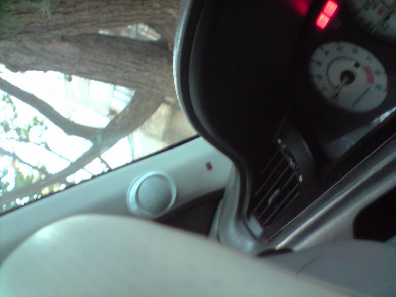

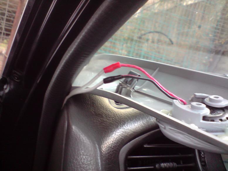

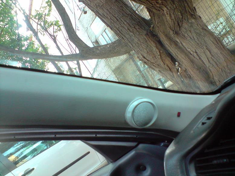

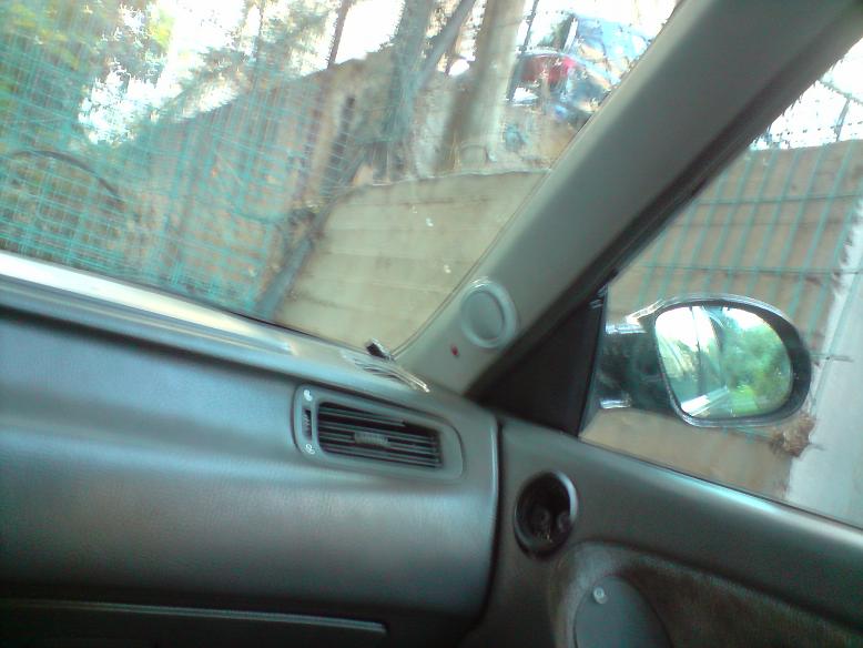

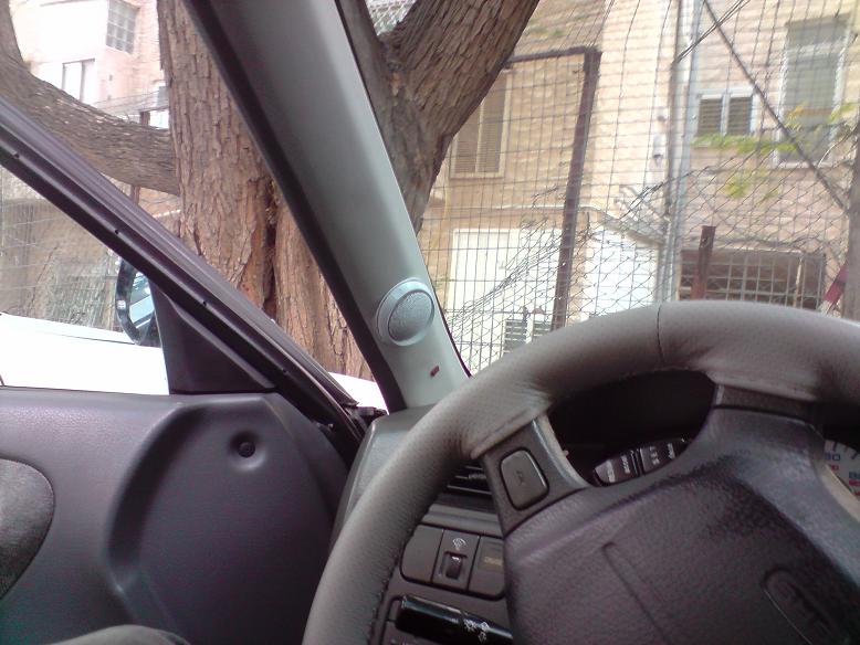

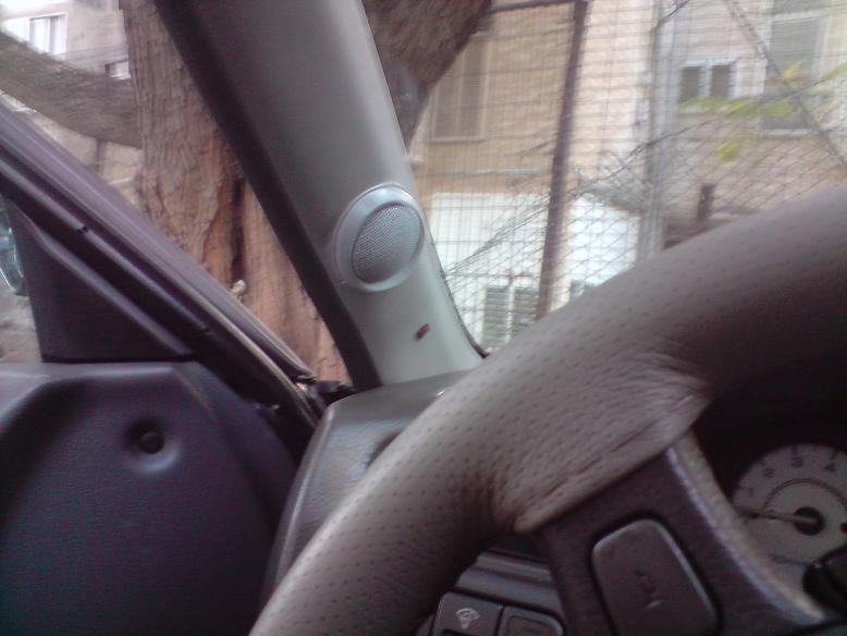

זהו, הקורות מורכבות, יצא נחמד לדעתי סה"כ :).
על הדרך הרכבתי את אחד המגברים וקרוס אקטיבי למציאת צד טויטר כי הכבלים היו מבולגנים וחתכתי אותם ב2500HZ שעמד שם , סה"כ שומעים לא רע בכלל בהתחשב בעובדה שזה לא מכוון ואין כלום חוץ מטויטרים.

יצא יפה.
האם הם נישמעים טוב שהם מכוונים למטה? בדקת את זה?
אני זוכר שבניתי בניות לMT-22 הם ישמעו הרבה יותר בON AXIS מאשר בOFF.
אדי הזוויות נבדקו לפני כמובן.
הטויטרים נפגשים באיזור טיפה לפני הHU (לכיוון אחור), וטיפה מעליו.
הטויטר עמד אצלי גם און אקסיס וגם אוף אקסיס תקופה, ולא אהבתי כ"כ, ככה הצליל נשמע רך יותר ומתוק יותר משום מה.
עוד דבר, אני יושב דיי נמוך (הונדה סיויק) וכסאות "שוכבים" כמו שאבא שלי קורא לזה.
תודה :).
יפה מאד!
לי אישית קצת מפריעה המדבקה של מורל, מבחינת נקיון (על רקע שחור היא הייתה פחות מפריעה).

תודה,
המדבקה תירד ברגע שאני יביא "תושבות" לחיישני האזעקה וכבר נשברו 10 פעמים.

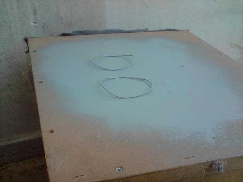

בקשר לחלק שמסביב לטויטר, הצבע יצא טיפה יותר בהיר מאשר הקורה עצמה אז לקחתי חוט עבה שעשוי ממתכת כלשהי ופשוט עשיתי איתו את הצורה של הפוד, צבעתי אותו בצבע והדבקתי.
