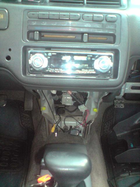

היום לא היה כ"כ זמן,כשעה.
והדברים שנעשו :

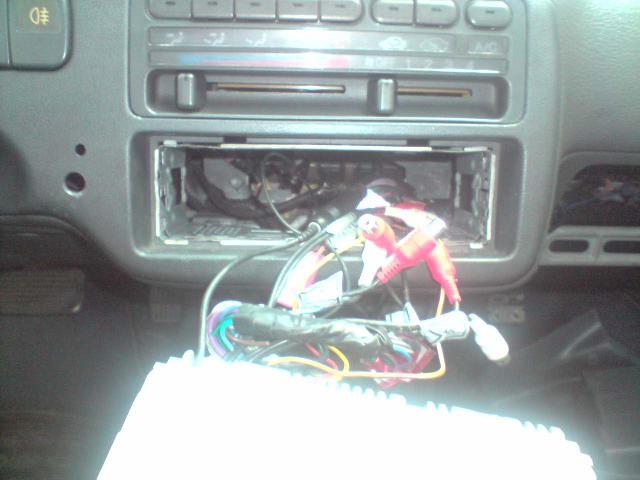

העברת כבלים RCA מהHU לכיוון הבאגז'.

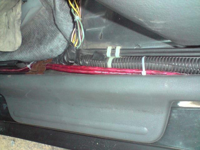

סידור כל מיני כבלים מתחת לדש.

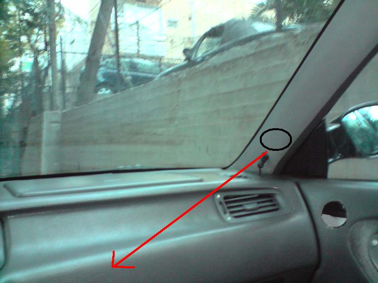

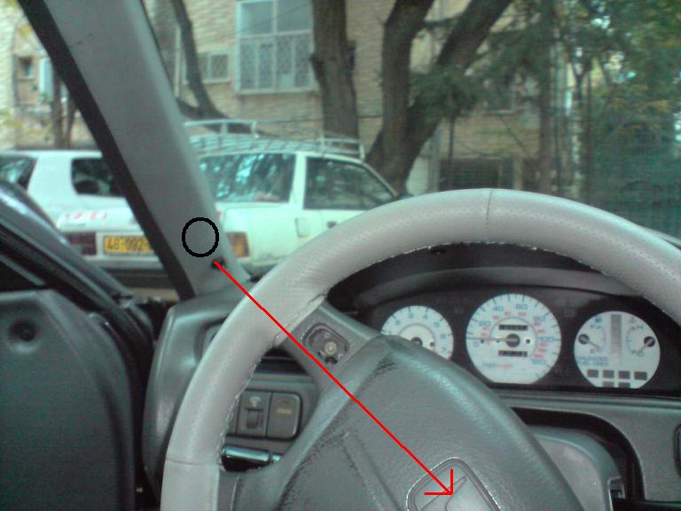

תכנון מיקום טויטרים(חוות דעת).
תמונות : (כל האבק והלכלוך נוקה כמובן :) ).
אתה מתכוון לעשות בניה או סתם לעשות חור ולתקוע אותם
הטוויטרים האלו מצטיינים באון אקסיס וכדי מאוד להרכיב אותם בצורה הזאת
און אקסיס הוא לכיוון מרכז הרכב נכון?.
לפי מה שראיית לא כ"כ צריך פה בניה , למרות שתכננתי.
בית הטויטר יצבע בצבע הקורה,והוא מתאים אחד לאחד , רוחב ה"פוד" לרוחב זווית הקורה.
אולי טיפה אני ימלא צד אחד בכדי ליצור זווית מתאימה.
אם בניה, תידרש פה בניה וריפוד קורה שלמה,לא אוהב כשעושים מן פוד באמצע הקורה.
והקורה ברכב דיי ארוכה, מתחילה מהדש,ומסתיימת בסופו של סוף חלון צד קידמי :|.
וזה יראה מקורי לדעתי.
סטס.

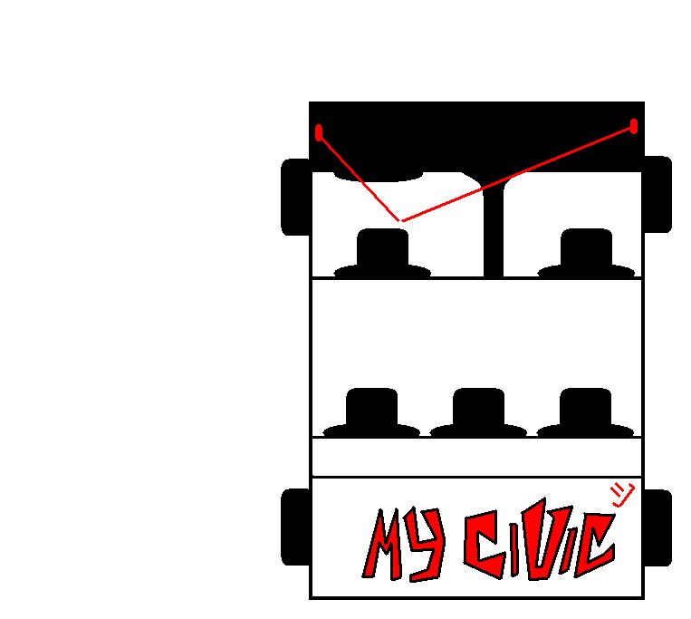

און אקסיס הוא לכיוון אוזני המאזין בגישה האגואיסטית (שלך תהיה במה מושלמת ולנוסע לצידך יהיה ז** בעין :)) או למרכז הרכב, (לך ולנוסע לידך יהיה "סביר")
לרוב כולם הולכים על אופציה א' :)

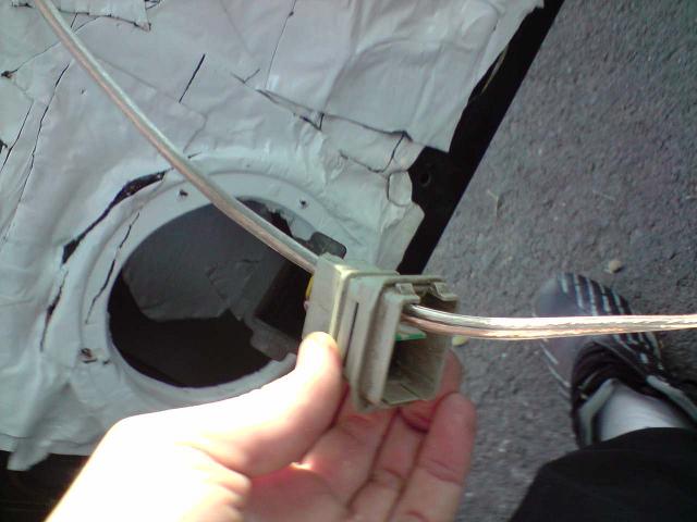

היום המשכתי בהתקנה,

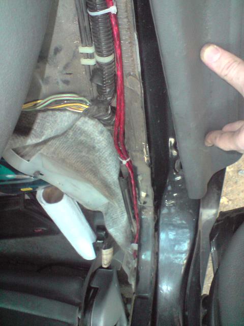

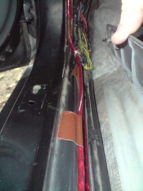

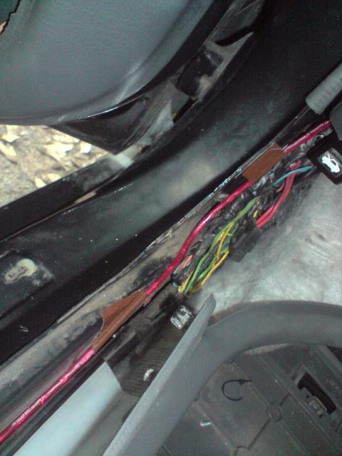

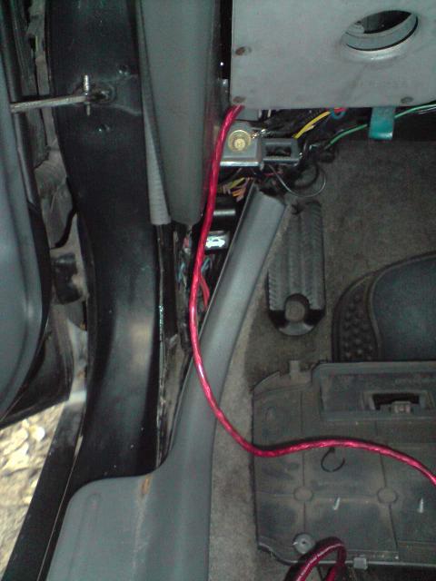

הועברו כבלים למידבאסים, אחד הדברים הכי קשים והורסי ידיים שעשיתי.
כרגע יש תמונה אחת מחר אצלם עוד בהמשך.
נקדחו חורים בקונקטורים בדלתות הוצאו הקונקטורים והועברו כבלים לתוך הרכב.
מבלי לפרק את הכנף , קשה מאוד להגיע לכניסת הכבלים.
מחר המשך,(אל תשימו לב לאטימה בתמונה,זה היה זמני ).
סטס.
