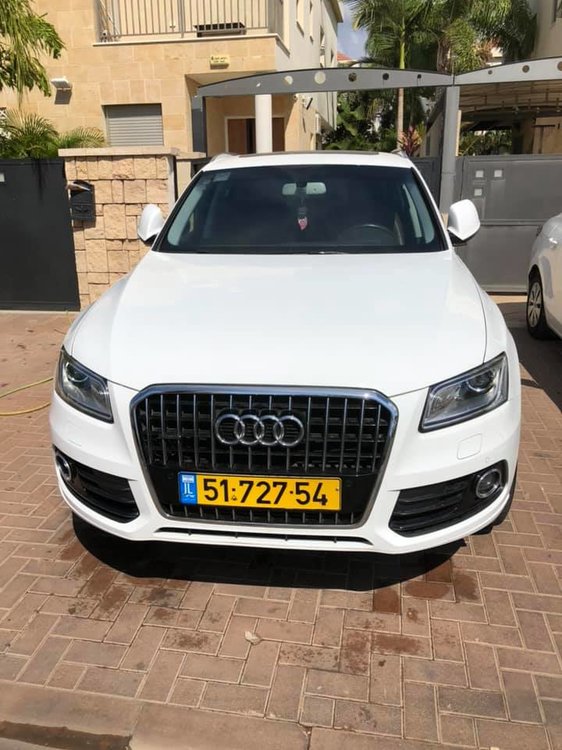

[*=right]מנוע 2000 טורבו, 225 כ"ס, LUXURY; 4X4 [*=right]ריפודי עור [*=right]פנסי קסנון [*=right]יד 2, [*=right]65,000 ק"מ [*=right]טסט לשנה [*=right]אחרי טיפול **גמיש במחיר** רוני - 054-5307506 ראשון לציון
