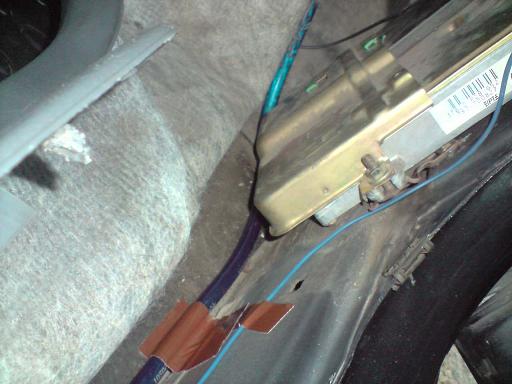

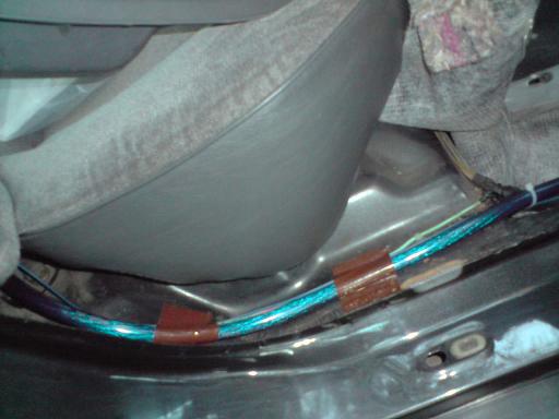

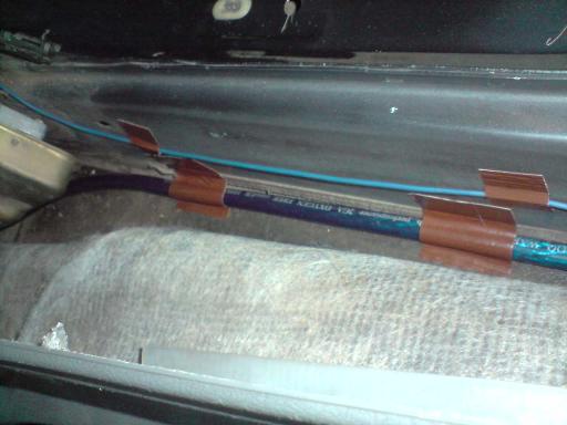

זהו,היום אמרתי לעצמי שאני כבר לא יכול לנסוע עם רבע מערכת ופירקתי הכל על מנת להתחיל את ההתקנה החדשה.
רשימת רכיבים\אלמנטים :
*מגבר 4 ער' - audison SRx4 החדש (מצב 2\3\4 ער' יעבוד כ2 ער' ויגביר את המידים)
*מגבר 2 ער' - zapco i2100 (זמנית יעבוד על הסאב)
*מידים - hybrid ovation 6" (לאחר שמיעה של מס' גדול של מידים אהבתי את אלו ביותר,גם יותר מהאילייט.)
*טויטרים - morel MT23
*מגבר 2 ער' - zapco studio80 (מגבר OLDסקול ברמה גבוהה , בדרכו לארץ )
*קרוס אקטיבי - audioControl 2XS (דרכו טויטרים\מידים)
*ר"ד - eclipse CD4000
*סאב - ככל הנראה יהיה הAdire Shive mark3 באטומה, שמעתי את הסאב ונורא אהבתי אותו, SQ לגמרי אבל קיימים מס' מתחרים.
חיווט :
1G WARIOR מבית VOODOO (+\-)
מפצלים +\- מ0G ל3 של 4G
4G WARIOR מבית VOODOO (+\-)
פיוז ANL VOODOO 150AMP
2RCA - מונסטר 101XLN (מספיקים לחלוטין, ממליץ) -
RCA2 - קרוס למגברים - audioquest alphasnake. -
כבל רמקול - מונסטר 201X + כבל 2.5MM.
כבל סאב - מונסטר
מקווה שלא שכחתי כלום ,
לא יצא לי לצלם כמעט תמונות וממש להתחיל את העבודה, העבודה עוד רבה אנסה לעדכן כל יום.
העברת כבל + מהמצבר אל הבאגז' , וכבל הREMOTE.
עוד תמונות בהמשך,אשמח לשמוע עצות וכו' .
סטס.
