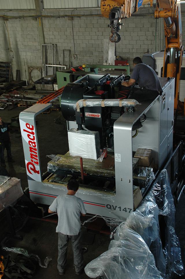

אבל לא באוטו אלא בכרסומת CNC חדשה (PINNACLE 1400X710X610) שקיבלנו היום.
אנשים שלא חיים את התעשייה לא יבינו אבל זה כמו צעצוע חדש לילד.

ועכיו תן את הפרטים העסיסיים : כמה צירים (אני רואה 3), מה גודל שולחן - עריכה : אופס אני רואה שכבר כתבת...
יש מחליפי כלים ? קירור ? לכמה מגיע הספינדל ? איזה קונטרול יש עליה ? FANUC או משהו אחר ?
ופינאקל זה מאיפה ? אני מכיר מאזאק, אקסטרון שזה מה שיש לנו, מאהו, שרנוע ועוד כל מיני יפנם וקוריאנים
יש לתוכנה שאתה עובד איתה פוסט למכונה הזו ?

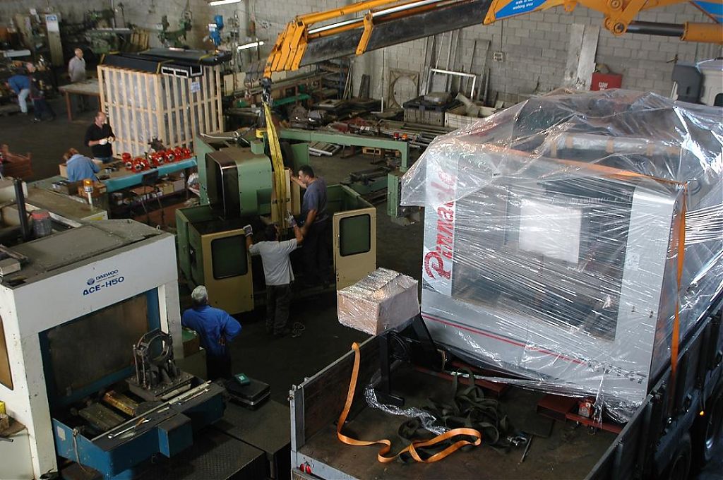

וחוצמזה אני מזהה שם מרכז עיבודים של דייהו (הלבן) שלא ראיתי בארץ אף פעם, ונדמה לי שהענתיקה הירוקה באמצע זה מאהו ישנה כמו שהיתה לנו פעם.
עז יפנית בסלעים | yahav.biz
הדייהו הזו היא הראשונה שלהם בארץ (מודל 95'. יש לי גם מחרטה שלהם PUMA 10S שנקנו יחד חדשות בתנאים מעולים).
הדייהו היא דאבל פאלט עם 2 שולחנות של 500X500 ו 3.5 צירים (בקרה FANUC 0) הספינדל הוא BT50 6000 סל"ד.
הירוקה היא מורי סייקי שהיתה אצלנו זמנית והיא קטנה וחלשה.
בחצר יש לי מהו 1000C שהלכה לה הבקרה (אם מישהו מעוניין להשקיע היא שייכת כרגע לבלומנפלד במסגרת טרייד אין) אבל זו מעונה עם שולחן בקוטר מטר מסתובב וראש הוריזונטלי וורטיקלי.
הפינאקל היא טאיוונית עם ספינדל 30 כ"ס (עם גיר) ועד 8,000 סל"ד (רוב העבודה היא פלב"מ ויציקות עם כרסומיםם בקטרים של 63 מ"מ ומעלה) BT40 ומחליף כלים של 24 כלים. בקרה פנוק 0i ואני עובד עם סימטרון. אבל את רוב התוכנות אנ כותב ישירות על הבקר.
