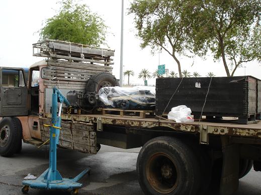

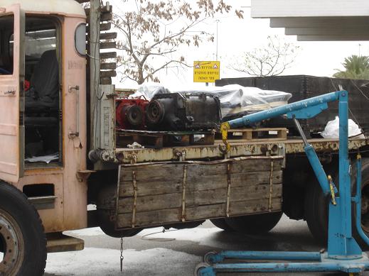

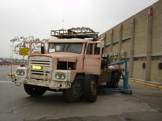

אתמול, בשעה טובה, עברתי "טבילת אש": עשיתי נסיעה ראשונה שלי לבד עם משאית הגדולה שלי בכביש, אחרי שקיבלתי את הרישיון לפני כחודשיים, באופן כללי זו הייתה בכלל נסיעה השניה ה"עצמאית" שלי בכביש עם משאית כלשהי (הראשונה הייתה כשהעברתי את הצ'יפטיין מהמוסך למושב). עוד יותר מכך- אתמול הייתה גם הפעם הראשונה, שנסעתי עם משאית כלשהיא עמוסה (וגם העמסתי אותה, וקשרתי את המטען לבד:-) )!
מה אני אגיד- זה היה הרבה פחות מפחיד, ממה שחששתי! לפני הנסיעה פשוט רעדתי מפחד- בכ"ז, למי שלא יודע, אני איש הייטק, ולא נהג משאית, ורישיונות שיש לי- רק לצורך להזיז את הכלים שבאוסף שלי! אבל, מרגע, שנסגרה הדלת, והורדתי את המאקסי- אמרתי לעצמי: "אתה נהג עם 13+ שנות ניסיון, ממה אתה מפחד, לעזאזל?!"- ואכן, אחרי 3 דקות נסיעה, כבר הייתי רגוע, כנחש!
היה מעניין לראות את התגובות של האנשים, שראו את הסופר-ביבר נוסעת: זה התחיל מהלם: "מה, זה עוד נוסע?!:shock: ", המשיך ב"וואו, איזו משאית ישנה, מגניב!:-D", ועד ל"מה, ואתה נוהג בזה?!"!
באופן כללי, משאית הפתיעה אותי לטובה: היא הסתברה כ-דיי ידידותית לנהג, יחסית למה שציפיתי- מאיצה לא רע, מחזיקה כביש לא רע (במיוחד עמוסה), שדה ראיה סביר בהחלט למה שאפשר היה לצפות ממפלצת בעלת אף ארוך, ובסופו של דבר- גם מגיעה למהירות בהחלט סבירה- 90-100, לפחות על הספידומטר, ולא מעקבת את התנועה בכביש המהיר, כפי שחששתי בהתחלה שיקרה! היה מצחיק לראות את הפרצופים של הנהגים של הרכבים האיטיים במיוחד, שבכ"ז החלטתי לעקוף, כי היה כבר בלתי נסבל לנסוע אחריהם: "מהההההה זה??!?!?!?!?!?!?:shock: :shock: :shock: "!
בעיה אחת, שמאוד מטרידה אותי: לאחר נסיעה קצרה, יורד לי הלחץ שמן: בהתחלה, כשמניעים, הוא גבוה, אחרי כמה דקות מתייצב על בערך-רבע מהסכלה של המד, אבל, ברגע שעוזבים את הגז- אין לחץ בכלל! והוא עולה רק כאשר נותנים לחיצה "בריאה" על הדוושה! וכך יוצא, שתמרוני חניה עושים ללא לחץ שמן בכלל, וזה מפחיד אותי לאללה! חברים, למישהו רעיונות לגבי מה זה בדיוק יכול להיות?
