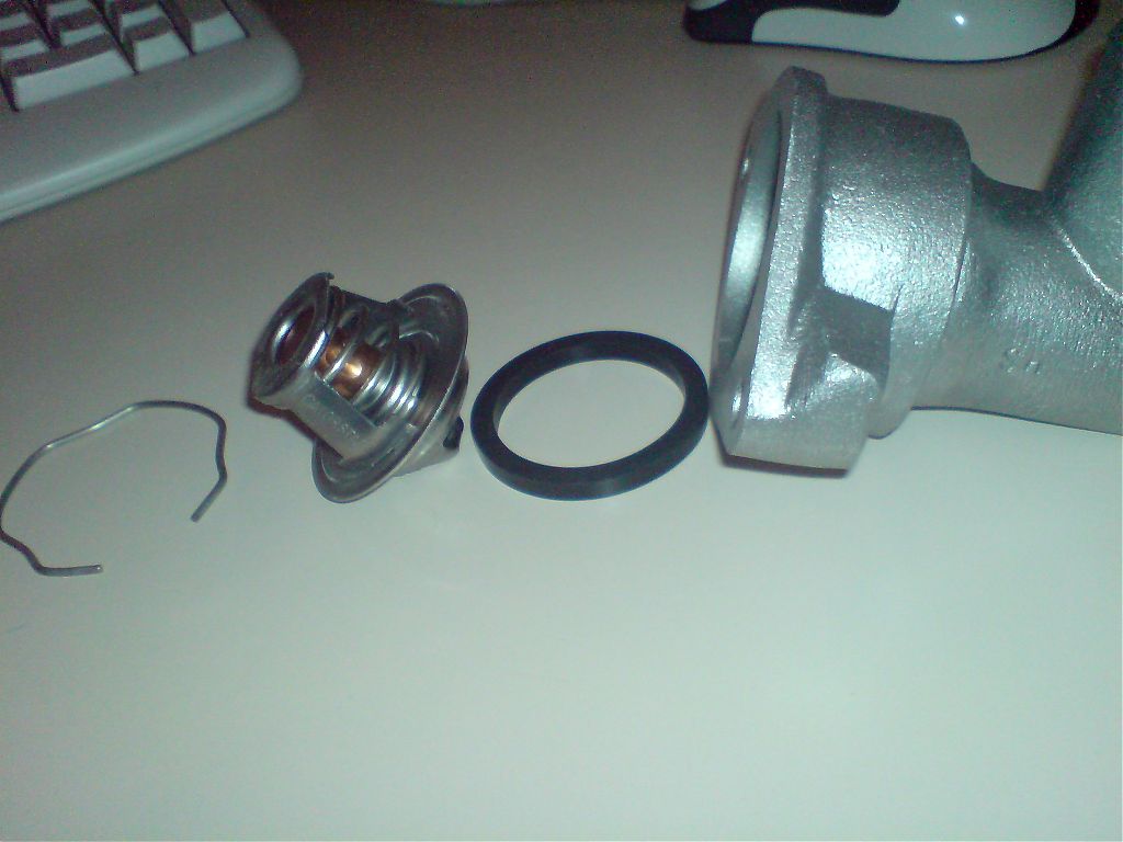

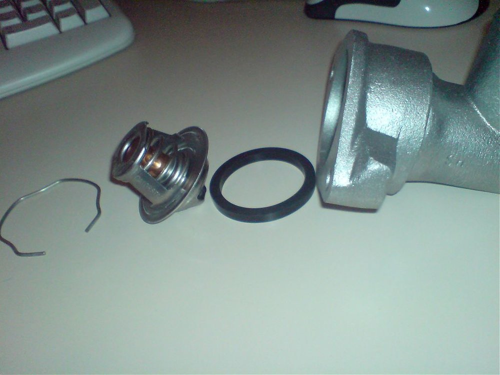

איך מרכיבים טרמוסטט ?
יש את הפלנ'ץ אחריו הגומי אחריו הטרמוסטט ואחריו הקפיץ,
השאלה שלי באיזו צורה מכניסים את הטרמוסטט, לפי התמונות בספר היינץ שיש לי רואים 2 תמונות שונות.
מצורפות 2 תמונות עם 2 דרכים, איזו מהם נכונה.
באותה הזדמנות אם מישהוא יודע איפה ניתן להשיג קפיץ וגומי כמו בתמונה במחיר טוב שיעדכן אותי, קניתי אותם במחיר לא הגיוני.
הכובע/שסתום תמיד אמור להיות לכיוון המערכת הפתוחה.
השסתום אמור לפתוח מים חמים לכיוון כל מערכת הקירור של הרדיאטור.
לכן האזור עם הקפיץ אמור לשבת בכיוון הבלוק.

אופיר שלום רב!
כמו שגידי כתב כמו בתמונה הימנית, התרמוסטט מקבל מים חמים מהמנוע ולא להפך. החלק המכיל את הנוזל המתכוון בקור ומתפשט בחום ומאפשר מעבר מי קירור בצורה הדרגתית דרך התרמוסטט, כדי לאפשר מעבר מי קירור לרדיאטור.
תפקיד הבטחה המתכתית להדק את התרמוסט לגומיה כדי לגרום לאטימה מושלמת, ללא מעבר מים כלל , כל עוד מי הקירור קרים, אלא אם קיים שסתום ביטחון שנפתח במקרה חרום או חריר קטן המאפשר מעבר חלקי וזעום.

תודה על העזרה, טופל :-).

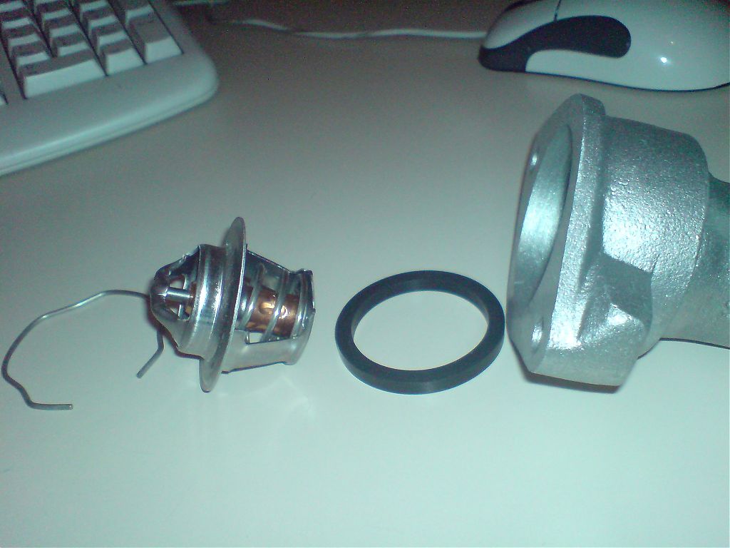

כבר אמרו שתמונה אחת שווה אלף מילים. אז הנה התמונה
וזו בדיוק התמונה הלא נכונה!!
אבל, כמו שאופיר כתב זה כבר מורכב ועובד.
זה בכלל לא משנה
ההתייחסות שלי בתמונה היא לא הצבעה על התמונה הנכונה ספציפית להרכבה ברכב הזה אלא הצבעה על כיוון הרכבת התרמוסטט.
בדיוק מהסיבה הזו הוספתי כיתוב בצידי התרמוסטט בתמונה, להבהיר את כיוון ההרכבה.
אם הייתי רוצה להצביע על תמונה מסויימת, יכלתי להתייחס אליה בהצבעה כימנית או שמאלית ולהסתפק בכך.
היה לי נוח להשתמש בתמונה מהשרשור עצמו במקום לחפש תמונת תרמוסטט במקום אחר. אך יכלתי לצורך העניין להשתמש בתמונה של כמעט כל תרמוסטט אחר.
