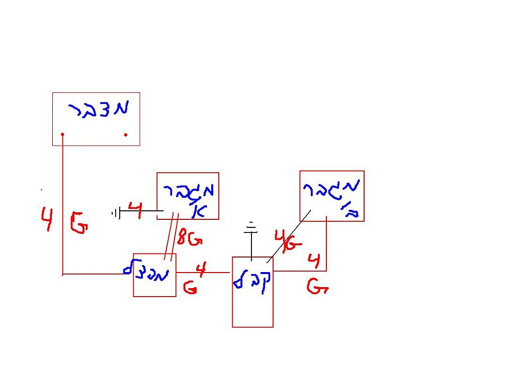

לאחרונה הוספתי מגבר נוסף על מנת לשדרג את המערכת לצערי נראה לי שלא הרכבתי נכון כיוון שלאחר ההרכבה ישנם רעשי אלטרנטור הייתכן שחיווטתי לא נכון?
מגבר א מחובר לרמקולים פנימיים
מגבר ב מחובר לסאב

נראה לי שעיקר הבעיה שלך תמונה בזה שאתה מפצל כבל 4 גייג' לכבל 4 גייג' ועוד כבל 8 גייג'
אם כבר תפצל את זה מכבל 4 גייג' לשני כבלי 8 גייג' - לא מאמין שיהיה נזק, אבל הסיכוי שרעש האלטרנטור יעלם כבר בשלב הזה הוא גדול.
או שתחליף כבל ראשי לשני גייג' אבל אני בספק אם אתה ממש צריך כזה כבל.
דבר שני - תקצר את כבלי המינוס ככבל האפשר ואם אתה יכול - רצוי שכבל המינוס יהיו עבים יותר מכבלי הפלוס.
מעבר לזה תתחיל לבדוק את חוטי הRCA והמסלול שלהם, ההתקנה של המגבר עצמו, שלא יגע בטעות בגוף הרכב גם לא בורג שמחבר אותו לפלטת העץ, שלא יבלוט בטעות מעבר לפלטה ויגע בפח.
אם זה לא עוזר, תריץ חיפוש על רעשי אלטרנטור - כתבתי שם הרבה מאוד פעמים איך פותרים בעיה כזאת בצורה יסודית.

שני כבלים 8 גייג' לא שווים לכבל של 4 גייג'.
כאבל 8 גייג' הוא 3.26 מילימטר ו4 גייג' הוא 5.19 מילימטר...

אני לא חושב שיש קשר לרעשי אלטרנטור מעובי הכבלים האלו.
תחפש לכיוון של RCA לא תקין.
או שאחד מהמינוסים לא טוב.

רעשי האלטרנטור אינם קשורים כ"כ לעובי החיווט, אבל יכול להיות שכבל המינוס לא מחובר כראוי לשלדת הרכב אולי לא גירדת את הצבע, או שכבלי הRCA באיכות ירודה, או שהRCA עובר יחד עם הכבל פלוס שבא מהמצבר וזה הגורם לרעשי האלטרנטור.
יכול להיות שגוף המגבר נוגע בגוף הרכב(חלק מתכתי).
או שהר"ד(HU) שלך של פיוניר ויש להאריק את כבל הRCA ראה מדריך ב"נעוץ".
רעשי אלטרנטור לא קשורים באופן ישיר לעובי החיווט.
אבל בחלק גדול מהמקרים כשיש רעשי אלטרנטור, להתקין כבל מינוס עבה יותר פותר את הבעיה.
בד"כ זה נפתר ע"י שינוי נקודות הארכה, החלפת RCA, שינוי מסלול החיווט או הרחקת החוטים אחד מהשני ולפעמים גם ע"י החלפת רכיב כמו מגבר או כל דבר אחר.

בעיקרון נראה לי שהרעש נבע מזה
שהכבל פלוס הגיע קודם למפצל שזה הטעות הראשונה
הוא היה צריך להגיע לקאבל, ומשם לצאת למפצל ומהמפצל למגברים.
הטעות השניה הייתה הכבל של ה8 G הלא קשור שיש שם.
תקח כבל 4G שיתחבר מהמצבר לקאבל, ומהקאבל תריץ חוטים של 8 G למגברים
גם לפלוס וגם למינוס 8G שהמינוס יהיה קצר ככל האפשר.
