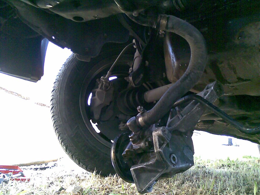

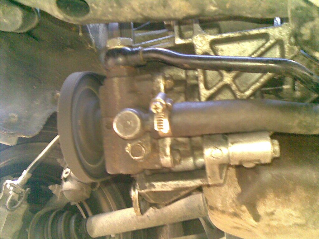

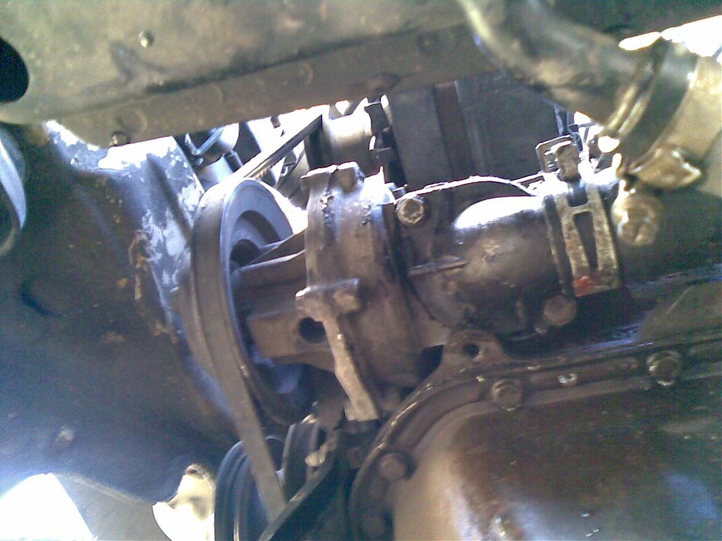

אתמול לקחתי על עצמי יוזמה פירקתי את משאבת ההגה כח , בדרך גם פירקתי את התושבת של המשאבה שהיא זאת שהפריעה לפירוק הפלאנג' של הטרמוסטט .
להפתעתי הרבה גיליתי שאין בכלל טרמוסטט קיים במערכת , הוספתי את הטרמוסטט ,התאים בול , זה אכן טרמוסטט כפול .
שמתי קצת סיליקון מסביב לגומיה החדשה וסגרתי ,
כעת שעון החום מראה טמפרטורת עבודה 80~ לאחר 5 דקות , בצינור התחתון אכן וידאתי שב5 דקות הראשונות המיים היו קרים . ולאחר כמה דקות המים החלו להתחמם \ בעוד שבצינורות העליונים המים היו חמים לאחר 2 דקות , וגם החימום ברכב עבד לי אם כי לא הכי חם שייש , אבל זו כבר בעייה אחרת ,
בנוסף אני עדיין חושב שייש לי בעייה עם הצ'וק אוטומטי . וזאת אפתור כבר במכון קרבורטורים.
מצורפות כמה תמונות .
