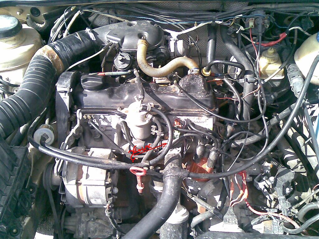

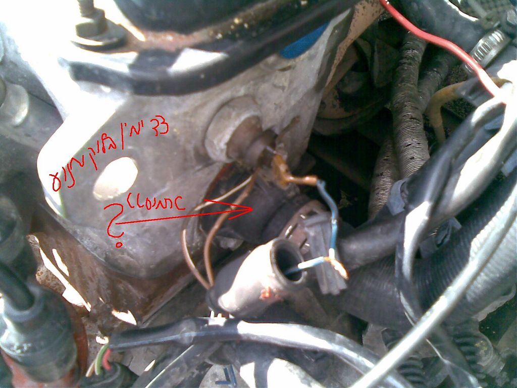

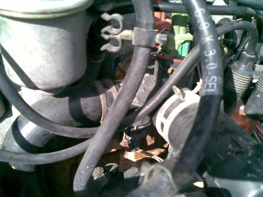

שלום .אני מעלה כמה תמונות עם סימונים שאני משער שטרמוסטט נמצא באחד מהמקומות שסימנתי .
אני מעוניין להחליף את הטרמוסטט לבד ,
יכול להיות שהטרמוסטט מחובר למשאבת המיים ?
בכל מקרה התמונות מצורפות .

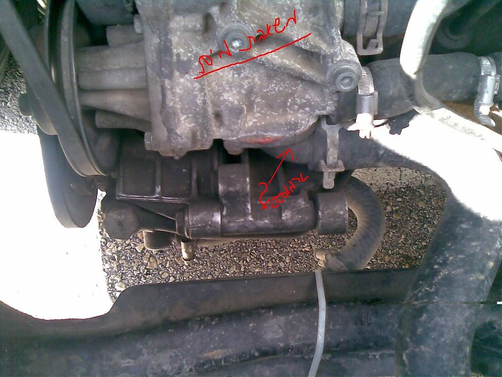

עזרת לי מאוד , הגישה נראית ממש מסובכת לטרמוסטט , צריך לפרק את המשאבת מים בשביל זה ?

לא. צריך רק לפרק את הפלאנז' התחתון, אותו סימנת בתמונה האחרונה.
שים לב, יש מצב שאתה צריך שם "טרמוסטט כפול".

המיקום הוא אכן בתמונה שצייינת.
עליך לקנות גם גומייה מתאימה לפלאנג', עלות הגומייה הוא משהו כמו 7 שקלים.
את הגומייה ששוכנת שם יש למרוח בסיליקון, עדיף סיליקון אפור.
לא מזמן אני החלפתי טרמוסטת תחליפי בפאסט שלי שעלה לי 50 ש"ח, מקורי עולה 180 ש"ח.
באת ההחלפה של הטרמוסטת תפתח אך ורק את שתי הברגי 10 מ"מ שסוגרים את הפלאנג' של הטרמוסטת. (אין צורך לנתק שום צינורות)
הבית של המשאבת מים הוא מאוד עדין, יש לסגור את הברגי 10 מ"מ ברגישות רבה!

האם תוכל להסביר לי איך לפרק את הפלאנג' בדרך הקלה ביותר ? ,
בורג אחד נפתח לי בלי בעייה , ולשני אין גישה .
האם צריך לפרק את משאבת המים ? או את המשאבה ההידראולית שמתחתיו .

בעזרת מפתח ברגים, אתה אמור להגיע גם לבורג השני.

ניסיתי עם מפתח פתוח 10 MM לפתוח את הבורג השני בנוסף ניתקתי את הצינור שמתחבר לפלאנג' ועדיין לא היתה גישה עם מתפתח פתוח לבורג הפנימי , נראה לי שהפיתרון היחידי זה פירוק כל מכלול משאבת המים מהמנוע .

לפי התמונות ששמת, יש לך מבנה מאוד דומה לשלי שם, אין מנוס מלפרק את המשאבת הגה כוח, תפרק בעדינות, הזז אותה הצידה וקשור אותה שלא תזוז יותר מידי ולא תפריע למהלך העבודה.
אם אתה חש סיכון או בעיתיות אולי כדאי להשאיר את זה למישהו שמבין יותר.
אל תפרק את משאבת המים, שלא תכניס את עצמך לסיפור מסובך. המשאבת הגה כוח מעוגנת רק עם ברגים והרצועה, ואין בלאגן בפירוק והזזה שלה, לא אטמים וסיליקון ונזילות כמו שאולי יהיו אם תפרק את משאבת המים.
(באמת זה לא סיפור, אבל צריך לדעת מה עושים...:? )
*אני מניח שמה שרואים בתמונה ששמת, מתחת לפלאנז' התחתון הוא משאבת הגה כוח.
