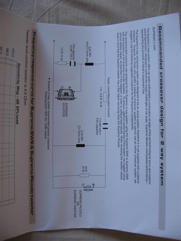

כמו שניר אמר, בתחילת דרכו הסופרימו יועד לעבוד אקטיבית. שימו לב לשורה האמצעית בתמונה המצורפת.
להשערתי, מורל סיפקו גם קרוס פסיבי ע"מ להגדיל את המכירות בקרב מאמיני אסקולת הקרוס הפסיבי, שעדיף על פני הגברה אקטיבית לדעתם.

יהודה, אם לא שמת לב, נקודת הקיצון המוחלט של הטוויטר סופרימו היא 300הרץ ולא 1400 :(
אבל מי יוריד את הטוויטר כ"כ נמוך:D [חוץ ממני אולי] "תראה, הטוויטרים שלי מרעידים את המראה האחורית!!"
לא ראיתי את זה
אבל ההמלצה שלהם בדף שאיתמר הביא ההיא ל1800 ב12DB , אז זה אומר שאתה יכול להגיע להערכתי (אני לא ממש מומחה) ל 750-1000 עם 24DB , אבל אז הסבירות היא שבאותו גיין יהיה לך חור קטן . מה עוד שאני לא מכיר הרבה וופרים שיכולים להגיע ל1000 ו/או ל1800 . לא יודע אבל לי נראה שזה דורש מיד נוסף
