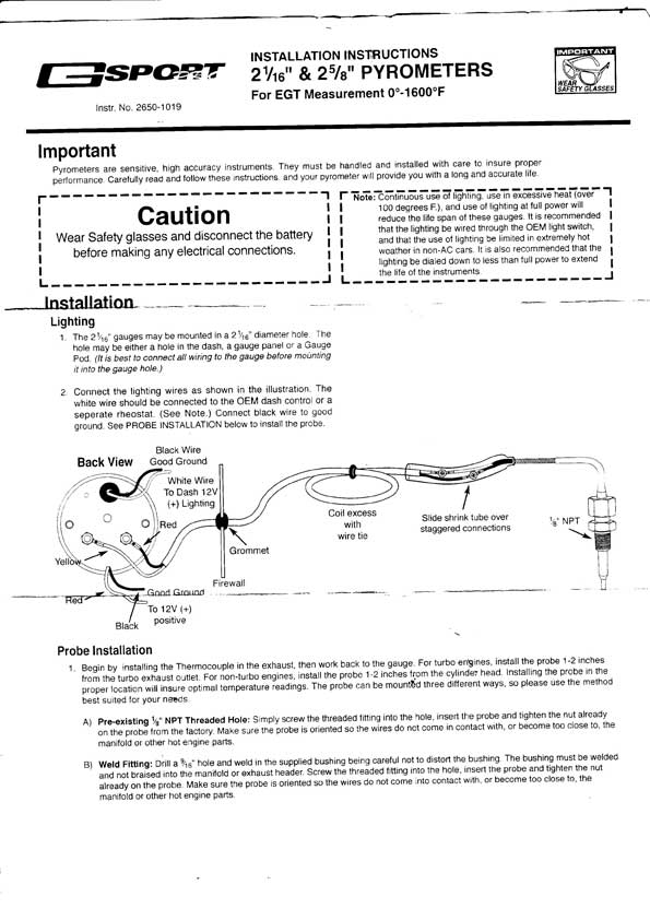

אשמח לקבל הוראות להתקנת מייצב מתח.ואני מצרף כאן את הוראות ההתקנה של השעון (gsport הוא autometer)ולפיו גם תראה שהמתח הוא 12 וולט ולא 9 וולט.

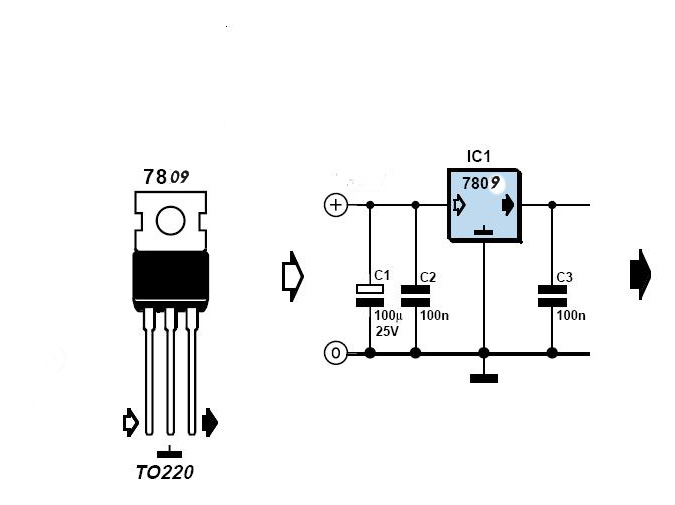

מצורף שרטוט למייצב מתח מ-12 וולט ל-9 וולט (אופציה אחרונה).
2 קבלים קרמיים
1 קבל אלקטרוליטי (אפשר לוותר)
1 מייצב מתח מסידרת 7809

תבדוק את מה שרשמתי קודם לכן ואז נתקדם כלומר בדיקה של האלטרנטור.
הבנתי ממך שהשעון יכול לעבוד גם על 9 וולט לכן הצעתי מייצב מתח ל-9 וולט כלומר מוריד ומייצב את המתח מ-12 ל-9.
