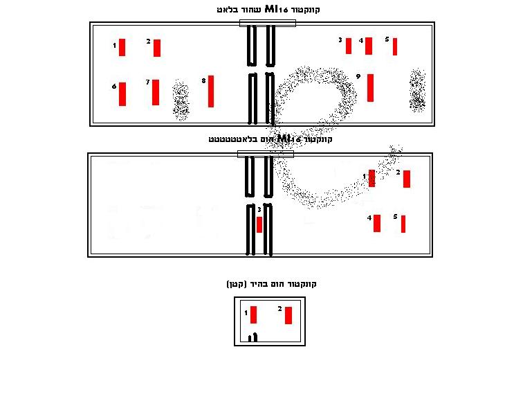

שירטוט צמה למנוע MI 16

מפתח:
מס' / קוד / צבע / מ... / ל...
קונקטור שחור:
1 52 צהוב - הצתה -> מתג אור רוורס
2 30C אדום - טמפ' שמן -> לוח מכוונים (דשבורד בלאט)
3 2 כחול בהיר (עבה יותר) - מתג הנעה (סוויץ' בלאט) -> זרם לECU
4 53 כחול -
5 שחור וצהוב (הארקה)
6 47 אדום - טמפ' נוזל קירור -> לוח מכוונים
7 30 כחול - לחץ שמן -> לוח מכוונים
8 7A חום - אלטרנטור -> לוח מכוונים
9 53 צהוב - מתג אור רוורס -> לוח מכוונים
קונקטור חום כהה:
1 224 אדום - חיישן מפלס שמן -> לוח מכוונים
2 224 אדום - חיישן מפלס שמן -> לוח מכוונים
3 46B כחול בהיר - סטרטר -> שסתום אוויר עזר
4 74 צהוב - ECU -> אור דיאגנוזה
5 76 לבן (עבה) - ממסר משאבת דלק -> משאבת דלק
קונקטור חום בהיר (קטן):
1 47A ירוק - מתג טמפ' נוזל קירור -> לוח מכוונים
2 46 כחול בהיר - הצתה -> סטרטר
מצורפים שירטוטים לתפארת מדינת ישראל.
