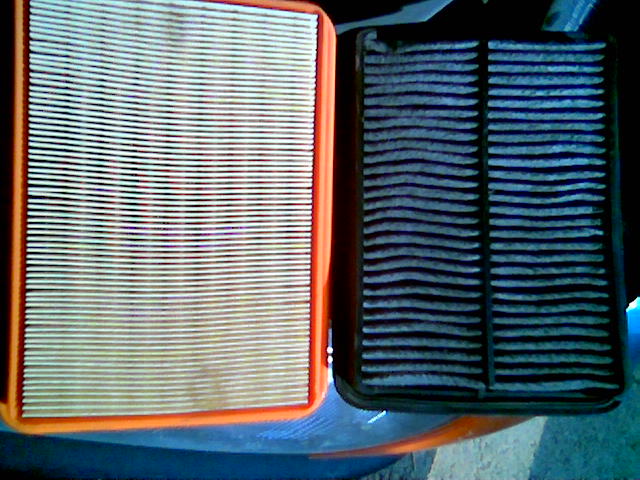

נקח פילטר מקורי של הונדה (15400-PH1-F03) של PURFLUX
ופילטר חלופי להונדה של MICRO באריזת של BLUE PRINT
פשוט נחתוך אותם
קיפול מיוחד של פילטר מקורי נותן שטח סינון גדול יותר מבלי להגדיל גודל של הפילטר.
כמות קיפולים במקורי 35
חלופי 48
טבעות (שסטום) (שחור וכתום) שלא נותן לשמן לחזור בזמן כיבוי מנוע.
כתום מגומי אלסטי נצמד טוב.
שחור מפלסטיק קשיח לא נצמד כלכך טוב.
נייר עצמו :
מקרוב
אורך רוחב שטח
מקורי : 133ס"מ כפול 8ס"מ = 1064ס"מ2
חלופי : 158ס"מ כפול 4.5 ס"מ = 711 ס"מ
כמו שרואים שטח של מקורי גדול משמעותית . זה + גדול
גם העובי קצת יותר למוקורי .
לשני פילטרים אין תלונות. למרות שעם המקורי מנורת שמן נכבעת יותר מהר. כנראה בגלל הגומי ולא פלסטיק כמו בחלופי.
שווה לשלם יותר על פילטר מקורי תחליטו לבד.
ברור רק שמקורי יותר יקר לא רק בגלל השם.
