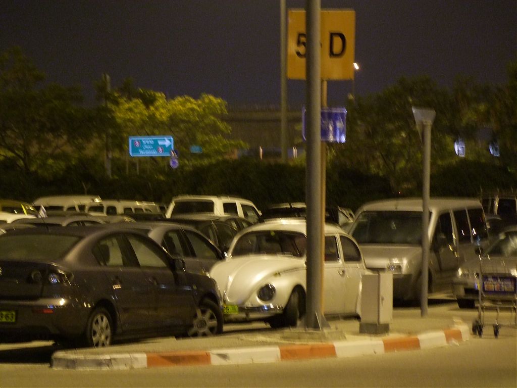

הבאתי חלקים אבל לסופי הווספה, השנמנה המתינה בצייתנות מופתית בחניון במשך שבוע.
ללא תלונה או מחאה, כשנכנסו בשערי נתב"ג, הבודק הבטחוני לא יכל שלא להבליע חיוך
"אתה מלך אתה" אמר, למראה השמנמנה החבוטה, המזוודות והחיוך על פני,
אחרי שבוע שחזרנו, הניעה החיפושית כמו גדולה, בעוד כמה צעירות ממנה בהרבה ניזקקו
לשירות ההתנעה וניפוח האוויר של השדה...
