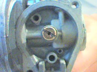

היום פירקתי את הקרבורטור מה-RS שלי לצורך ניקוי.
איך הניקוי מתבצע? כמו באוטו?
אני יכול לטבול אותו בחומר לניקוי קרבורטורים של מכונית?
תודה לעונים,
אורון

רגע פירקת את הקרבורטור מהאופנוע, או שפירקת את הקרבורטור לגורמיו?
בניקוי בטבילה צריך לפרק את הקרבורטור לגורמים ולטבול את כולם. צריך לדאוג לסט אטמים חדש לפני ההרכבה. אין מה לטבול את כל הקרבורטור שלם בנוזל מפני שהניקוי אינו מושלם והאטמים נהרסים.
אם זו הייתה כוונתך - אז סתם התפרצתי. אבל הנקודה חשובה.

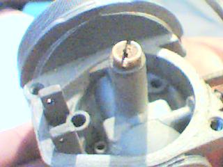

פירקתי את הקרבורטור קודם כל.
אח"כ פירקתי את האגן שמן עם עוד איזה חלק פלסטיק (בצורת טבעת) שנראה כמו מצוף, עם חלק מתכת מתחת לציר של הטבעת פלסטיק + בורג שנמצא באגן בין החור של הטבעת.
היו 2 אטמים שמחברים את הקרבורטור למנוע שאותם הוצאתי.
נדמה לי שיש שם עוד אטם אחד. אין כ"כ גישה אליו. עוד מעט אני אראה מה זה בדיוק.
אני אשמח מאוד אם מישהו יסביר לי מהם החלקים שרשמתי למעלה.

אוקיי הכל בוצע בהצלחה.
הכל יצא כמו חדש. רק עכשיו סיימתי להרכיב הכל.

חוץ מהחלק עם המסננת זה בדיוק מה שעשיתי. הכל נעשה בחוץ בחצר, טבלתי את כל החלקים בנוזל והוצאתי אותם עם כפפות שמיועדות לעבודה עם חומצות קשות.
מה שכן, מורגשת עבודה חלקה יותר של המנוע. לפני הניקוי היו לו מן רגעי חנק, עכשיו הכל חלף עבר.
רק צריך לעשות כיוון קרבורטור.
