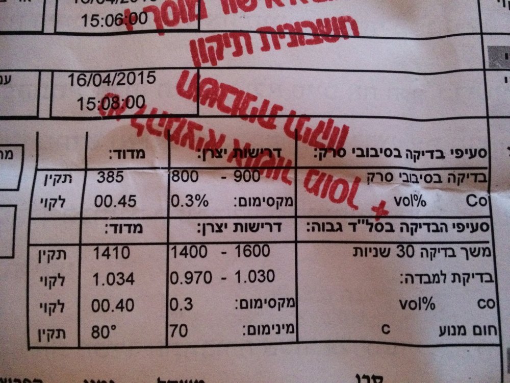

אתמול להפתעתי האוטו עבר טסט. שמתי השבוע את התוסף ליקווי-מולי גולד לייבל ונסעתי איתו איזה 200 ק"מ, בעיר. בהמתנה במכון העלתי טורים מדי פעם ל-2000.
שאלה: האם מנתוני בדיקת הזיהום שצירפתי ניתן בכל זאת ללמוד משהו על בעיה אפשרית ברכב (אגב,מסנן האוויר די חדש)?
תודה.
תודה.
לא, ללא נתוני 4 גזים מלאים לא ניתן לקבוע כלום.
ניתן רק לראות שהממיר טקליטי שלך לא בשיא כושרו. 0.2% CO. ואין לכך משמעות על תצרוכת הדלק.
בקיץ הרבה אנשים מתלוננים על צריכת דלק מוגברת - הם שוכחים שהמזגן עובד שעות נוספות והפקקים בעיר הם בגדר ה"בלתי נסבלים" יחד עם מזג-אויר חם במיוחד שאינו משפר את יעילות הבעירה של המנוע.
לא איציק זה לא המצב אצלי - בעיית צריכת הדלק הגבוהה יותר החלה עוד באביב ועוד לפני שהאוטו היה נוסע רוב הזמן עם מזגן אלא רק ממש מיעוט מהזמן. מה שמוזר הוא שלא ראיתי שינוי חד בצריכת הדלק מאז תחילת הקיץ והפעלת המזגן רוב המזגן. ממש עלה בקצת. למעשה צריכת הדלק נעה בין 9.1 רוב הזמן לבין 9.3. אני גם ממש לא נוסע בפקקים כבדים זה יותר בקטע של קצת עומס.
לפי מה שאני מבין מהתשובה של דניאל (תודה) מה שצריך לעשות זה בדיקת 4 גזים ואז נדבר שוב.

0.997 ללמבדה , ו0.21 לCO , אלה נתונים שאינם אופטימליים, נתוני הלמבדה מצביעים על תערובת עשירה כמעה מחד, מה שמאושר על ידי נתון הCO אם כי לכאורה, נראה שלCO אכן יש תוצאה של פעולת ממיר שאינה במיטבה.
הבעיה אינה חמורה, ניתן לטפל בה בתוסף איכותי,
אם לא מסתדר, יש לבדוק לחץ דלק שאינו גבוה מידי, נתון טמפ' מנוע מדוייק למחשב ועוד.
לגבי תקלת MIS_FIRE , אכן יכולה להיות נובעת מחוטי הצתה תקולים, אם כי יש להבין כי קוד תקלה זה הינו מאוד איכותי לגבי איתור צילנדר שאינו פועל במיטבו,אך אופי התקלה יכול לנבוע הן מתוצאת הצתה לקויה , והן מתוצאת הזרקה לקויה, והן מתוצאות דליפות אוויר, תקלה (גם שולית) מכנית בפעולת הצלנדר ותאי השריפה והשסתומים שלו ועוד.
שם התקלה לכאורה מצביע על כיוון ההצתה, אך ממש , אבל ממש, לא בהכרח.
אמר דניאל , ובצדק, לא ניתן ללמוד הרבה ללא תוצאת שאר הגזים.
אך יש כאן משהו מוזר - CO בסל"ד סרק נמוך משמעותית מסל"ד גבוה.
עקב חוסר בנתון למבדה בסרק/נתון חמצן, קשה לדעת, אך יש סיכוי לא רע להצתה לקויה.
הייתי בודק מה הוא אורך חיי חיישן החמצן (למבדה) ברכב, יכול להיות שמתקרב לקיצו...
