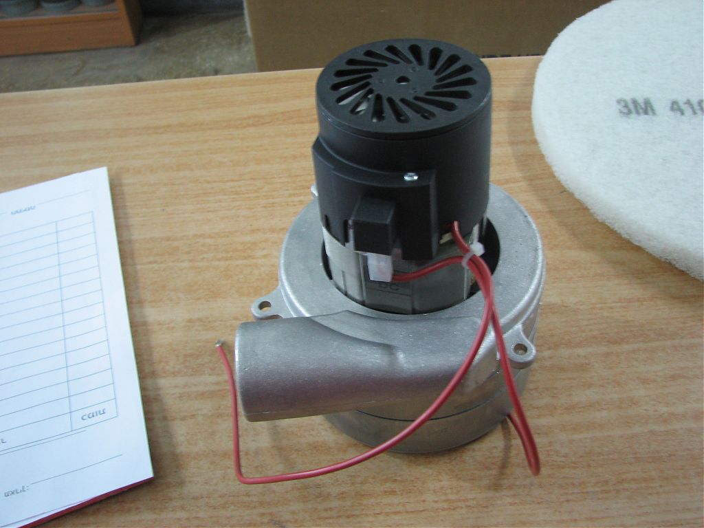

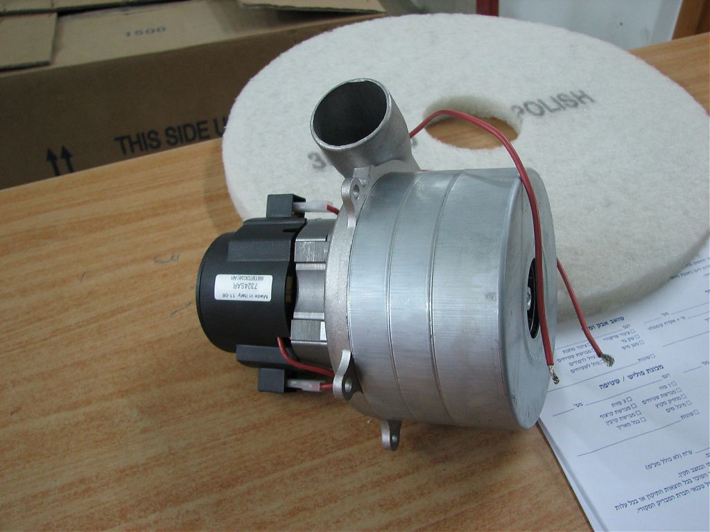

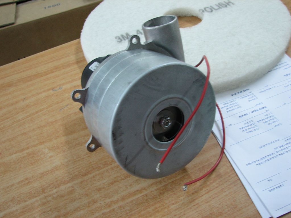

המנוע די גדול חבל שלא צילמתי את היד שלי לידו, פשוט קשה להחזיק אותו ביד אחת והמישקל שלו לא פחות מטורבו רגיל.
כמובן שיוצא אוויר מהחלק שניראה כמו צינור.
במציאות הוא בערך בגודל 15 סמ אורך והרדיוס שלו בערך 2 סמ.
לגבי ספקה של המנוע באמת אין לי מושג אבל את הרוח שלו מרגישים למרחק יותר משני מטרים.
