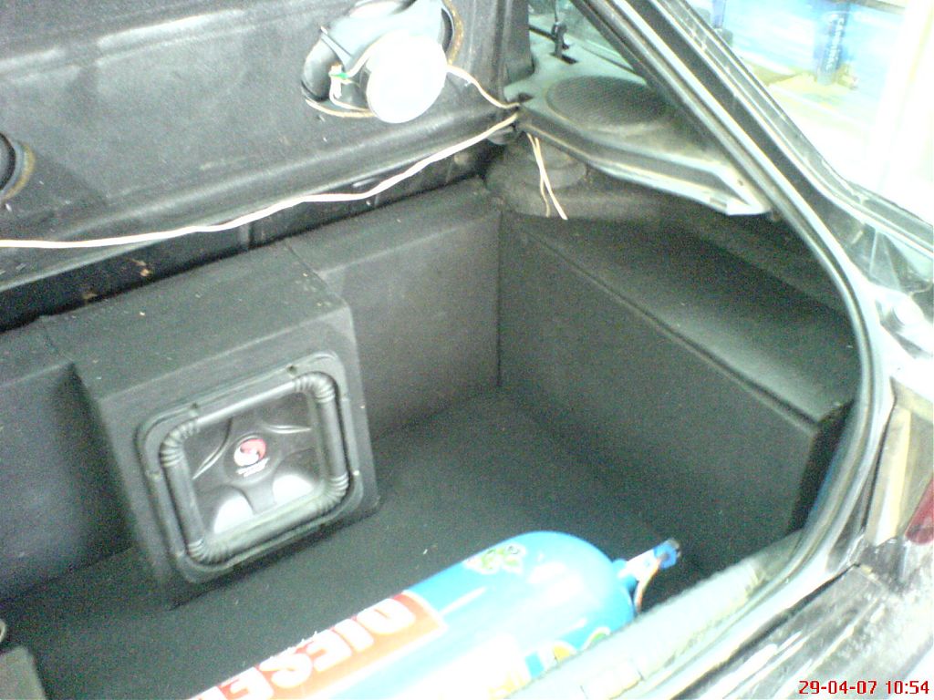

לאחר שיחה ביום שישי שבא סגרנו כמה דברים, הוחלט שאני מתקין אצלו ביום ראשון את המערכת שלי

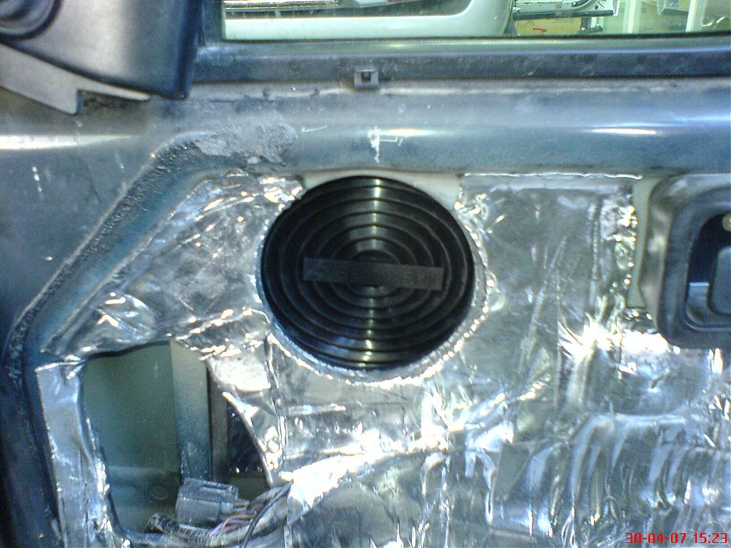

בשיחה סגרנו שאנחנו הולכים על איטום כללי באגאז' דלתות רצפה וכו',סקנד סקין
סט קדמי 2 או 3 חלקים נחליט יום ראשון.כולל בניה בדלת שלי שהיתה הרוסה במצב לא משהו ושינוי סלון הרכב.

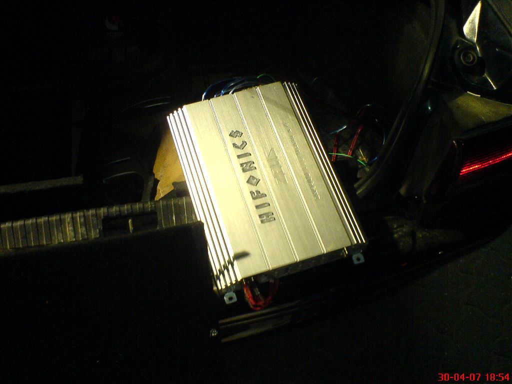

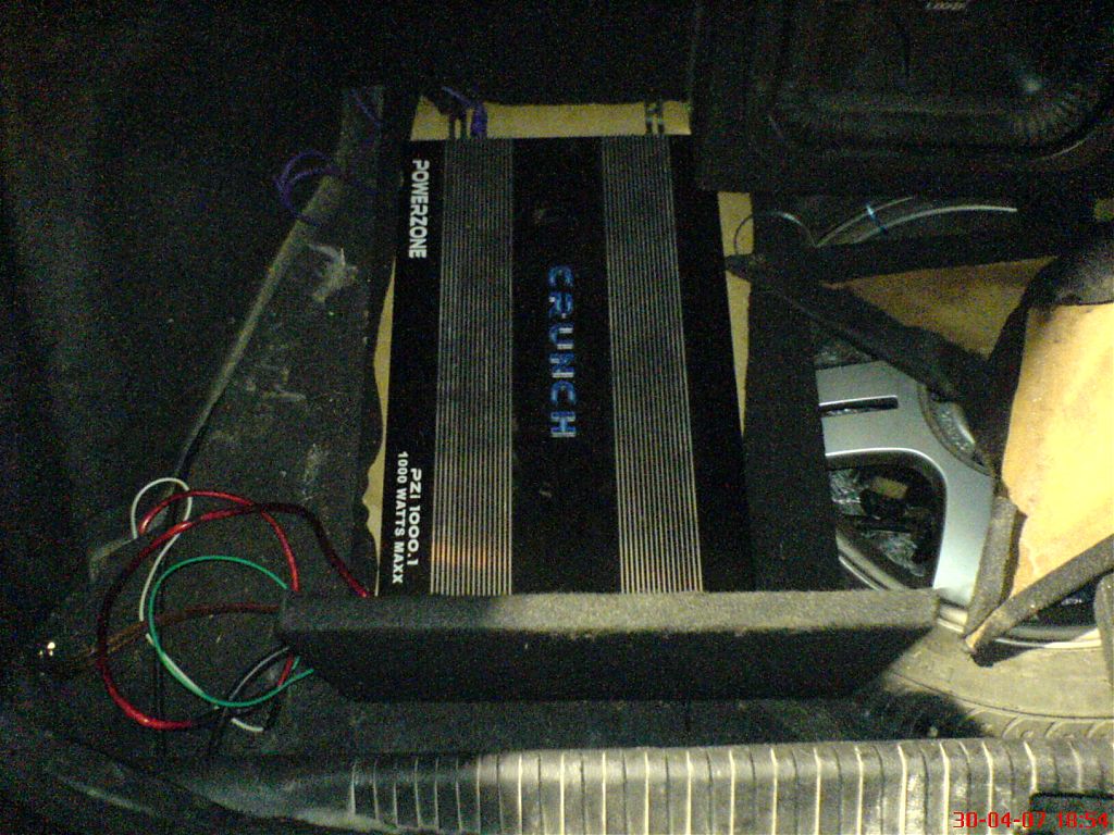

הציוד שהיה לי כבר זה : מגבר הייפוניקס זאוס 110X4
מגבר מונו של קראנץ' PZI 1000X1
אחוריים של אינפנטי
סאב קיקר L5 סולו 10אינץ
פאנל של קלריון 646
חיווט רוקפוד RCA וקבל 2 גייג' מהמצבר.

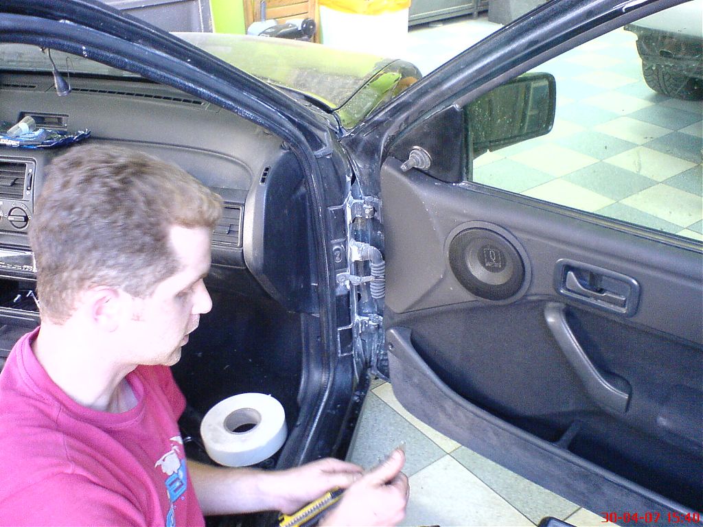

יום ראשון 10 בבוקר התייצבתי אצל ירון בשעה 12 וחצי כל האוטו מפורק עד היסוד. תודות לעובד הסופר חרוץ שלו שאני מרוצה ממנו על היסודיות שלו עד הגג.
עד הערב כל האוטו כבר היה אטום כמעט לגמרי כל החיווט הונח באין מפריע מתחת לשטיח, כמה נוח לעבוד שכל האוטו מפורק בחוץ :)

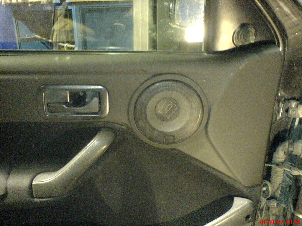

החלטתי בגלל המיקום של האלמנט ללכת על 5.25 אינץ סט קומפוננט היי אנד ולא 3WAY בינוני
אז הלכתי על הMB קוורט הסדרה הכי גבוהה שלהם ה Q

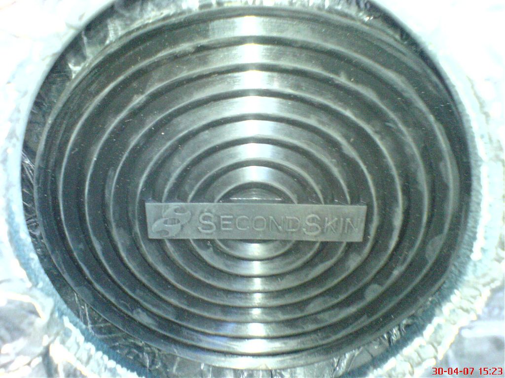

חזרתי למחרת בבוקר האוטו כבר אטום וגם שמנו משהו מיוחד בדלת של חברת סקנד סקין שזה מן כרית גומי מיוחד שמפזרת את התדרים משהו נחמד.
אפשר לראות אותה באתר של החברה. וכמובן בתמונות שאני מעלה.

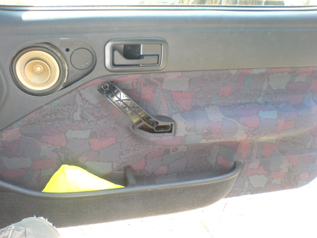

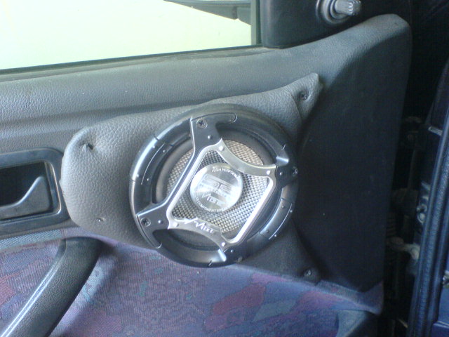

בצהריים הדלתות חזרו מצביעה ובנייה של תושבת של הרמקול עליה נראה מקורי כמו מהחברה.
עד הערב כבר הכל הורכב חובר ישב והושמע, אך לא כוון כי יש לי בעיית טעינה מהאלטרנטור שאני חייב לסדר והמערכת נכבת כל הזמן, איזה באסה..
טוב אז ככה בתמונות אתם תראו את האיטום ואת הכרית גומי המיוחדת.

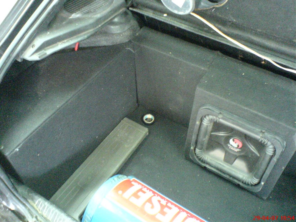

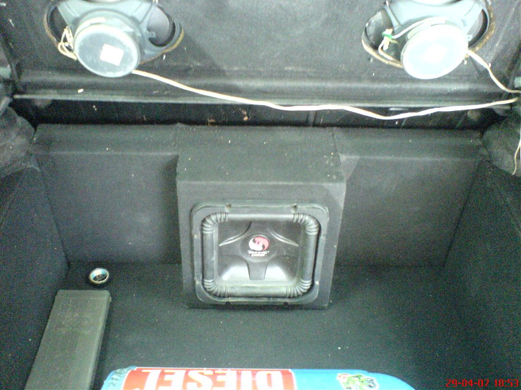

הדלת לפני ואחרי הצבע והתושבת ,המגברים, והבנייה שאני עשיתי לבדי בבאגאז'
תרגישו חופשי לתת לי מחמאות על הבנייה :lol::wink:
אגב התיבה חושבה לפי הליטרים שהסאב צריך הנתונים ישירות מהאתר של קיקר

הסקונד סקין יותר טוב מהדיינאמאט ?
העיגול הזה רק "נחמד" ?
מידריינג Hybrid Audio L4
לא עבדתי עם דיאנמייט לפני אז נאי לא יכול להגיד, אבל ממש קל לעבוד איתו ברמות של רק לשים תיריעה ועביר גלגלת וזהו
העיגול הוא מעבר לנחמד תקרא עליו באתר של סקנד סקין זה פותח על ידי מהנדסי סאונד לפיזור אופטימלי של התדרים והגלים שבאים מאוחרי הוופר.
עד כמה זה עוזר אין לי מושג. זה מה שרשום

היכן עשית את הבניות ? כמה עלה האיטום? ולמה האלמנטים כ"כ גבוהים בדלת ? והיכן שמו את הטוויטרים ? לא ראיתי בתמונות
מכול מקום עבודה יפה . ושיהיה בהצלחה ותהנה
בברכה יהודה
אני יודע מה עושה העיגול , פשוט שאלתי בשביל לראות שהעיגול הזה עושה קצת יותר מלהוציא לך כסף מהכיס:)
האמת שגם לי זה הציק שהאלמנט יושב כ"כ גבוה, יש הסבר למצב?
ומצטרף לתגובה על העבודה היפה
אל תדאג לכיס שלי הוא בסדר,
שמעתי עם שמעתי בלי הוא מוסיף.
"ומותר האדם מן הבהמה - אין, כי הכל הבל"
שם יושב המקורי של הרכב.
מתחת יש מנגנונים בדלת ככה שזה בעיה למקם אותו במקום אחר.
עכשיו לדעתי ולדעת המתקין זה אחלה זווית במקום לכוון אותו און אקסיס הוא כבר מכוון לנהג.
לטעמי שומעים בסט.
מפגש הבא שבעיות החשמל יתוקנו והמערכת תכוון אתם מוזמנים לשמוע ולהחליט אם זה טוב רמקול למעלה או לא

איזה כייף לך, אני מקנא בך! אני רוצה לראות את הדלת שלי גם אטומה מתישהו. בהצלחה בכיוונים, מקווה ששומעים בהתאם. והעיגול הזה, מה זה? כרית חימום בדלתות? אחלה רעיון :-):wink:

כן העיגול זה כרית חימום שלרמקול לא יהיה קר בחורף :lol:
