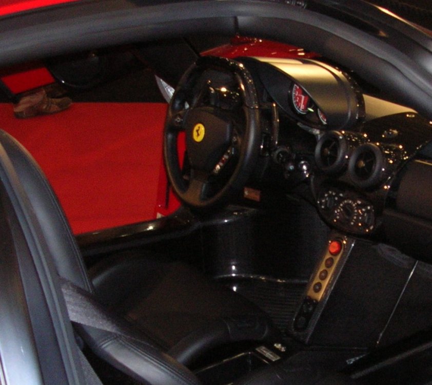

ויש הילוכים ליד ההגה.
מצורפת תמונה שצילמתי פרארי.
