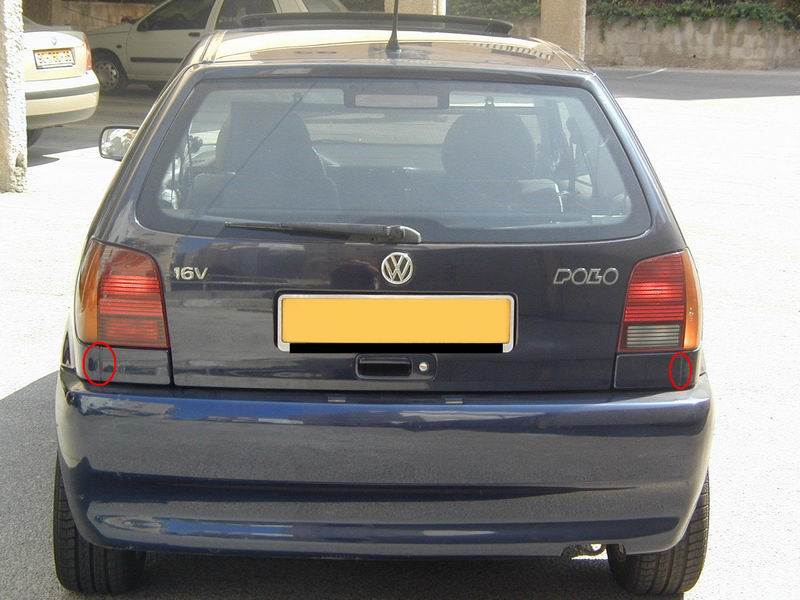

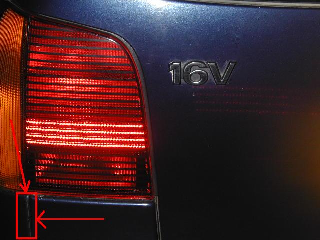

תיקוני פחחות בכנף האחורית או החלפה יכולים להחשב לפגיעת שלדה מכיוון שהיא מרותכת לשלדה... מאוחר יותר אני אעלה תמונה של האזור שאותו צריך לבחון.

בקשר לתמונות: שים לב בתמונות הבאות לפס המסומן מתחת לפנס.
סימן של ריתוך שם יכול להעיד על החלפת כנף או תיקון...
