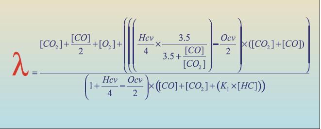

אבל השרשור מתייחס לבעייה מאוד ספציפית ומטרידה, ואני מקווה שלא תהפוך לתופעה. כל הערכים תקינים רק הלמבדה גבוה מעט, 1.04 (תערובת ענייה).
לגבי החיישן חמצן באנלייזר 4 גזים, הוא בהחלט מתכלה, ומינסיוני פעם בשנתיים, תלוי כמה זמן האנלייזר במצב ON, בדגמי SUN יש אפשרות להעביר למצב STAND BY שיאריך לך את אורך חיי החיישן חמצן, כדאי שתשתמש בו.
כמו שהיסברתי קודם, נתון החמצן הוא נתון חשוב לחישוב ערך הלמבדה, ללא קריאת חמצן לא תהיה קריאת למבדה באנלייזר.
הנה הנוסחה:
ברוך הבא לפורום
