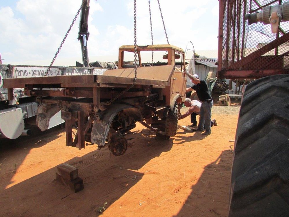

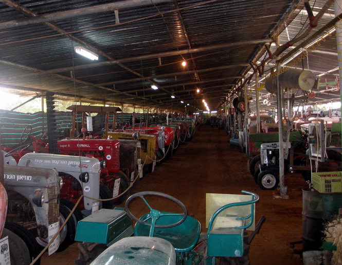

  2. מוזיאון הטרקטור בעין ורד מציעה למכירה יונימוג מפורק בחלקו ( יש מנוע גיר מושלמים ) לרכב אין רשיונות מחיר מבוקש 5000 ש"ח לפנות 0522452457
  3. אז מי הם המתנדבים במקום http://www.tractor.org.il/other/Volunteers.asp איציק

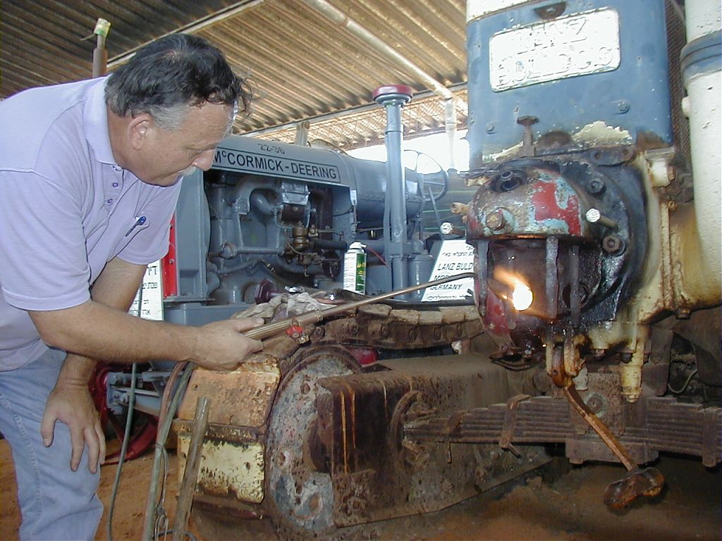

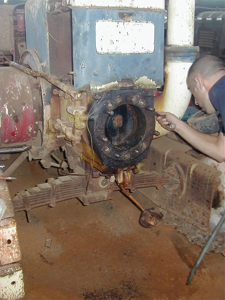

  6. עידכון שיפוץ הלנץ הפעם קובץ תמונות גדול היתה מלחמה ארוכה עם הבוכנה אבל השבוע היא סוף סוף זזה היה צורך לבנות מתקן שלם לפי מידות המנוע מה שאפשר התקנת בוכנה הדראולית חיצונית והפעלת לחץ של כ 25 טון על הבוכנה במשך כמה חודשים צלינדר המנוע רוסס כל הזמן בתרסיסי שמן חלודה איציק
  7. שיפוץ הלנץ מתקדם ראש המנוע התפרק ללא נזקים מספר ברגים דרשו חימום אישי איציק
