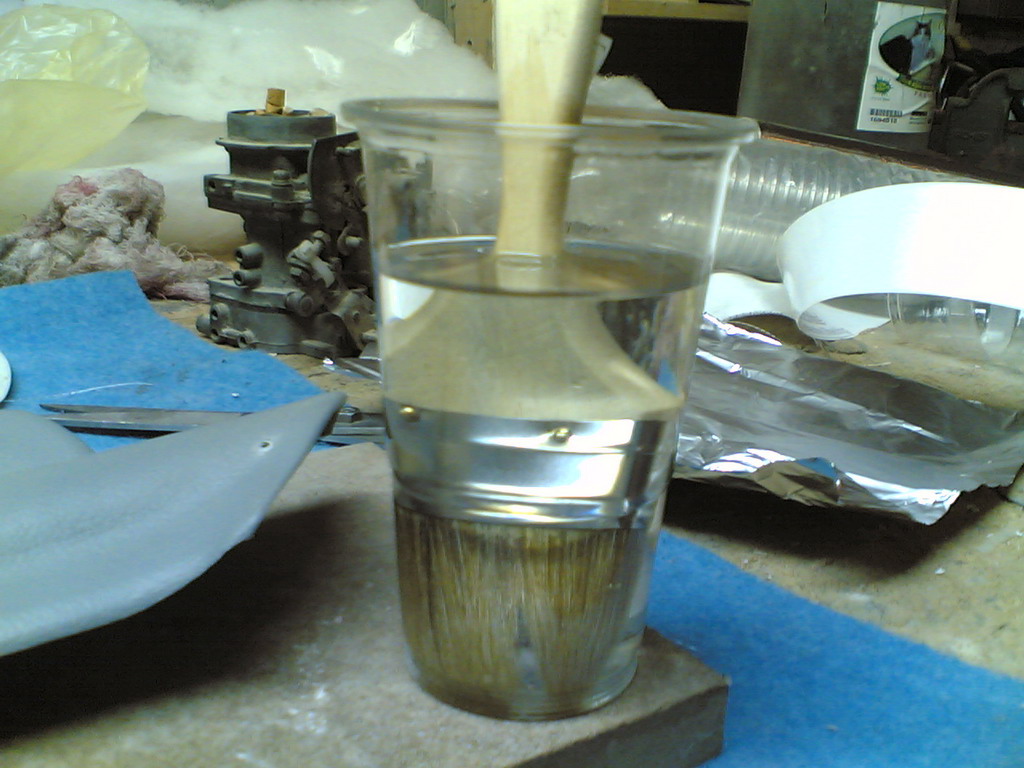

4.לוקחים כוס חד פעמית וממלאים אותה עם ספירט על מנת שיהיה במה לשים את המברשת לאחר השימוש.
