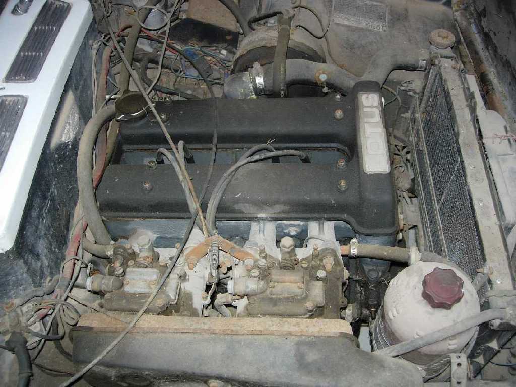

כרגע יש לי רק תמונה של ראש המנוע.
מחר אסרוק את תרשים המנוע ואעלה אותו לפורום.

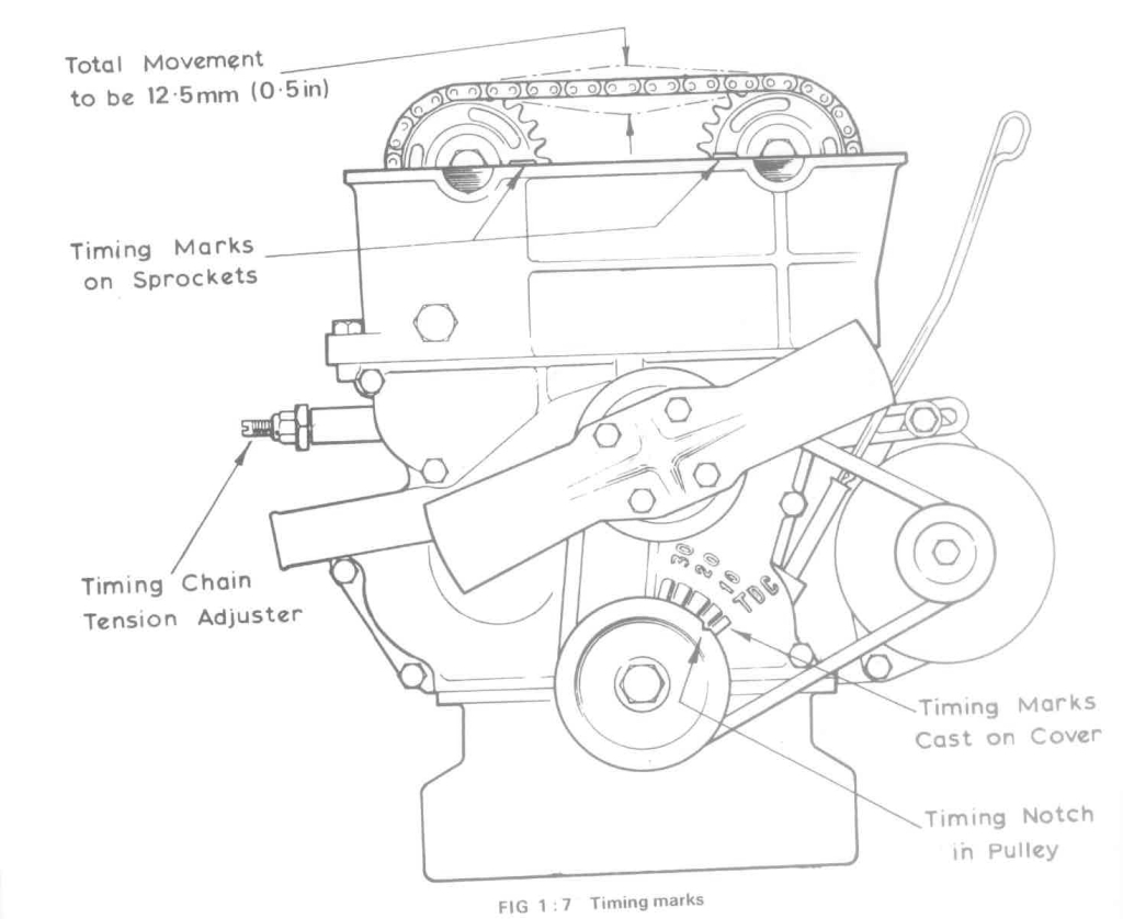

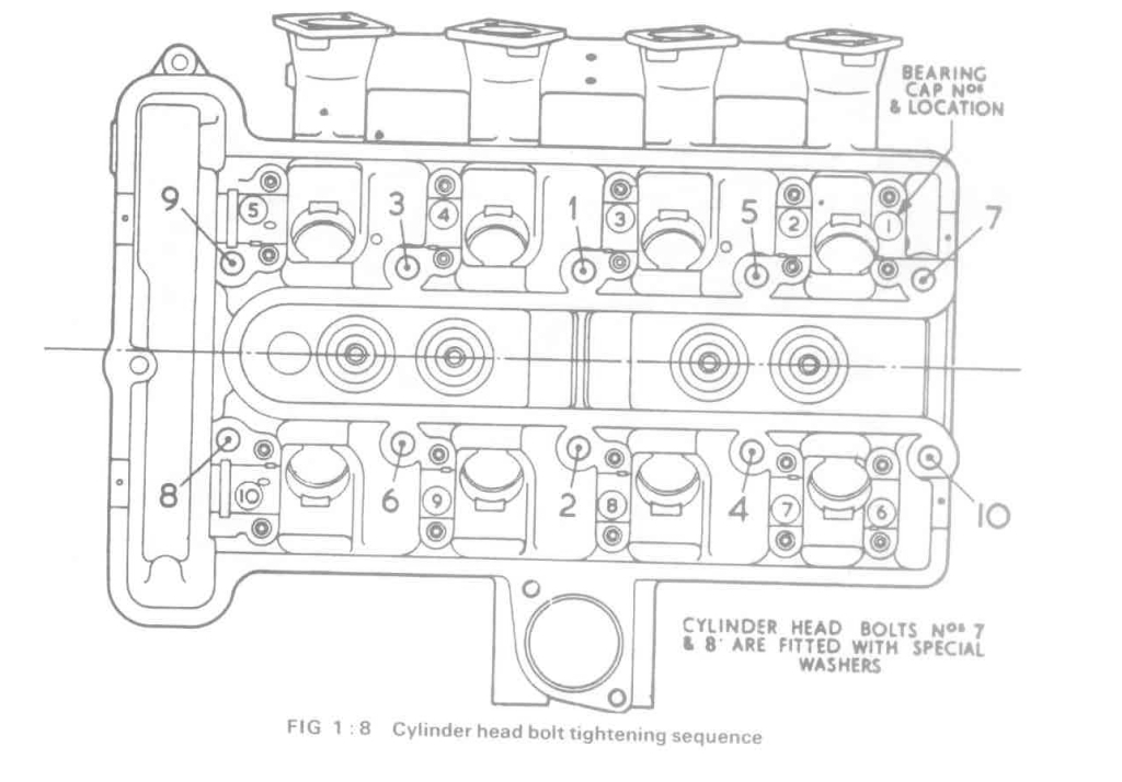

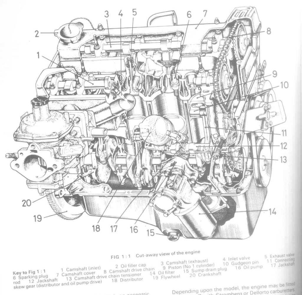

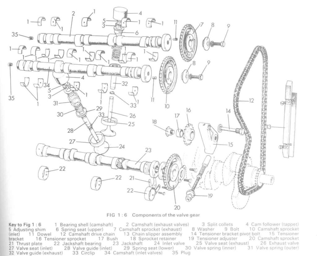

שרטוטים של המנוע, אם זה עוזר במשהו...
לפני 22 שעות, hans כתב:
