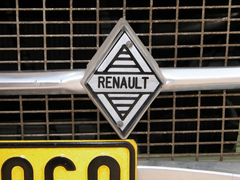

לפני כ- 20 שנה, עברה לימונית תאונה קלה באשמתי (תמונה 1 ו-2), שבעקבותיה הוחלף מכסה המנוע למכסה של רנו 1100 וכך גם הפנסים(תמונה 3). סמל לא היה בנמצא ולכן יוצר סמל בעבודת יד (תמונה 4), כן רבים לא ידעו זאת אבל הוא לא מקורי.

עכשיו אחרי 20 שנה נפלה ההחלטה להחזיר למקור.

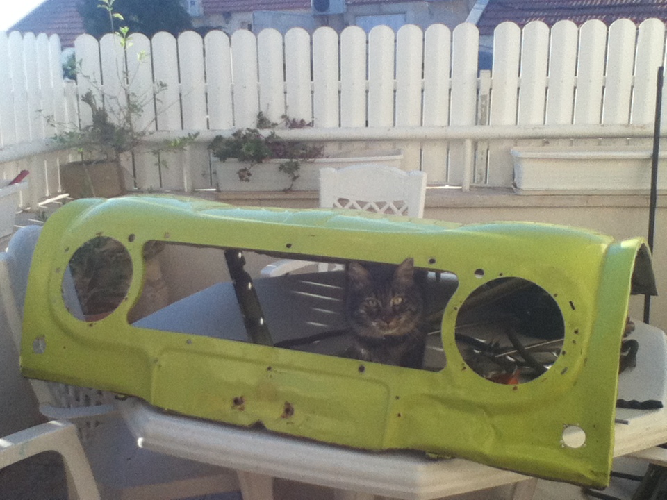

יש מכסה מנוע (תמונה 1), ולא זה לא של לימונית, זה אחר שדורש קצת פחחות.
סמל חדש נרכש בחו"ל (תמונה 2 ו-3) זה השני הראשון מעולם לא הגיע בדואר.

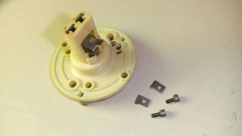

בתי פנסי האיתות שופצו ללא הכר (תמונות 4 -7) וחסר לי רק הגומיות של פנסי האיתות (תמונה 8.)

תודה אבי,
אבל לאלתר אני גם יודע, כבר הכנתי מזמן מגומיה של ציריה שקניתי ב -15 ש"ח.
זה יוצא לא רע, מאחור סוגרים עם שיבה גומי , הדבקה עם "סופר 7" שחור, וזה הופך לחתיכה אחת.
בכל זאת ל"לימונית" צריך להשיג אם אפשר, את המקור.
יצרתי קשר אם אתר בחו"ל שמוכר אבל זה מאוד יקר.
כל הכבוד על התושיה והאילתור,זה נראה יותר טוב מהמקור,אולם למיטב זכרוני ,אכן הלימונית היתה בתחילה עם פנסים עגולים
והחלפת מכסה מנוע לפנסי וניקר\ חניה מלבניים,ובשלגית זה אכן עגול ,אם כך תידרש לשנות מבנאות הפח ?
